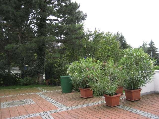

Bloß kein buntes Betonpflaster!
Hallo Bernd,
alles Geschmackssache, aber ich würde keine gefärbten Betonsteine nehmen. Die Farben verblassen mit der Zeit. Wenn Betonpflaster, dann zementgrau.
Evtl. wären für dich ja auch Pflaster-Klinker eine Alternative? .
Wir haben unsere Terrasse (ca. 70 m²) vor ca. 5 Jahren neu verlegt und dabei die "alten" Steine wiederverwendet (über 30 Jahre alt). Der Eindruck ist durch die breiten Fugen relativ rustikal. Auch wächst im Bereich der "grünen Hölle" Moos zwischen den Fugen. Uns gefällt das jedoch. Die Flächen sind durch graues Granitpflaster durchzogen.
Viele Grüße
Kh. Stengel -
