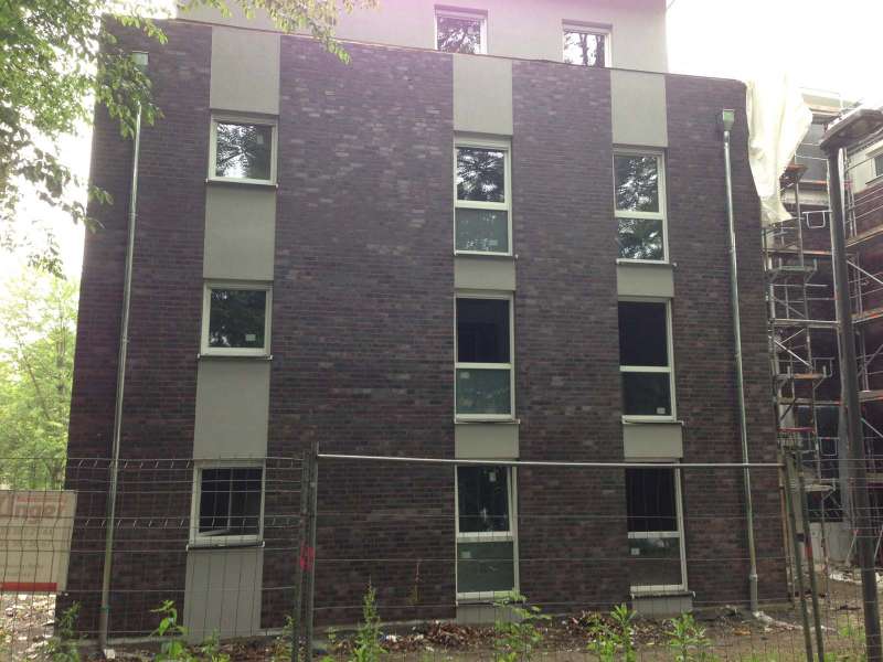

Hallo!
An einem Neubau wurde die WDVSAbk.-Fassade verklinkert. Im Bereich der Fenster wurden jedoch die Flächen verputzt, sodass ein Fenster/Putzband in gesamter Gebäudehöhe erstellt wurde. Hat hier jemand Erfahrung mit der Abrechnung. Fenster und Putzflächen (Einzelflächen) sind kleiner als 2,5 m² also übermessen der gesamten Fenster/Putzbänder? Oder Unterbrechung der Klinkerfläche da breiter 30 cm? Grundlage ist die aktuelle VOBAbk.🔴 Danke für die Unterstützung.
  • BAU.DE / BAU-Forum: 1. Bild zu Frage "WDVS mit Klinkerriemchen: Abrechnung von Putzbändern & Fensterflächen unter 2,5 m²?" im BAU-Forum "Außenwände und Fassaden"

  2. Abrechnung WDVS Klinkerriemchen: Nach Leistungsverzeichnis
    Foto von wiki
    abgerechnet wird entsprechend
    des Leistungsverzeichnisses, also so wie ausgeschrieben.
