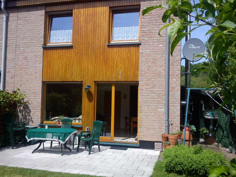

Unser RHE-Haus wurde 1997 errichtet. Es ist größtenteils verklinkert, hat aber an allen drei Seiten auch Holzflächen (Bruttofläche insgesamt ca. 55 m²), die hässlich geworden sind (s. Bild). Für diese pflegeintensiven Lösungen haben wir keine Zeit mehr. Zwei Opitionen stellen sich:
  1. Entfernen der Holzfassade und Einsatz von Zementfaserprodukten. Dabei ist es sicher sinnvoll die mangelnde Isolierung gleich zu erneuern.
  2. oder aber das Haus nun komplett verklinkern zu lassen, wenn das möglich ist.
Was raten mir die Experten im Forum  -  auch unter Kostengesichtspunkten?

  2. Holzfassade vs. Klinker: Sichtbare Stürze vermeiden
    Jedenfalls ...
    nicht zum Verklinkern! Die Fenster müssten mit Stürzen überdeckt werden, die in der vorhandenen Verblendung Auflager bekommen müssten. Das ist IMMER sichtbar. Außerdem wird der Stein heute (selbst wenn es den noch geben sollte) etwas anders aussehen.
    Was Sie statt dessen verwenden, liegt eher in Ihrem Geschmack als am Produkt.
    Geeignet ist da sicher einiges. Dämmung sollte nicht nur, sondern muss sogar nachgebessert werden, da diese sehr wahrscheinlich die heutigen Mindestwerte für Altbauten bei Veränderungen nicht erfüllen wird!
  3. Klinkerriemchen & Isolierung: Alternative für Holzfassade
    Mit Klinkerriemchen
    und passender Isolierung wäre ebenfalls eine Möglichkeit für die zurzeit mit Holz verkleideten Flächen. Wie sieht es den hinter der Holzverkleidung aus, Sturz- und Laibung dürfte nicht das Problem sein. Exakt die gleiche Farbgebung schon, oder eine Farbe, die sich absetzt. Einige Detailfotos wären hilfreich. Wo steht das Haus? wenn ich fragen darf.

  11. Holzfassade Alternative: Kerto-Platten oder Eternitfassade?
    Foto von wiki
    worum ging es hier eigentlich ursprünglich?
    Lieber Fragesteller, wenn Sie das architektonisch sehr schöne, aber leider pflegeintensive Holz dort nicht mehr haben wollen, was halten Sie denn von kerto-Platten oder einer Eternitfassade?

  13. Holzfassade erhalten: Optik vs. Platten-Alternativen
    Kerto?
    Kerto ist auch Holz! Meine Meinung zum Problem: Bei dem Gedanken, diese schöne Verschalung durch irgendwelche Platten zu ersetzen, bekomme ich Magenschmerzen, denn es wird dadurch nicht schöner! Ich würde versuchen, die vertikale Bretterstruktur zu erhalten, sie harmoniert wunderbar mit der seitlichen Verblendung, die eine horizontale Streifenstruktur aufweist. Auch die Farbe passt gut dazu. Was bietet sich an?
    Zunächst ist zu sagen, dass es Farbensysteme gibt, deren Nachstreichintervalle je nach Standort zwischen 10 und 20 Jahren liegen (können). Das gilt aber sicher nicht für holzfarbene Lasuren, selbst nicht für Dickschichtlasuren. Welche Farbe würde passen? z.B. blau oder grün.
    Aber es gibt eine weitere Alternative: Lärchenholz, wenn man es unbehandelt lässt. Es vergraut langsam und wird irgendwann silbrig-grau. Bis es soweit ist, sieht es ein paar Jahre fleckig und hässlich aus. Passen würde diese Optik zur Fassade und pflegen muss man nie mehr, aber das ist auch eine Geschmacksfrage.
  14. Eternitfassade: Erfahrungen, Hinweise & Design-Ideen
    Eternit
    wir würden eine Eternitfassade favorisieren. Die Dämmung und die Lattenkonstruktion würden wir erneuern müssen. Bei der Fassade würden strukturierte Paneele entweder in einem leicht grünen oder leicht blauen Ton eingesetzt werden. Die Anordnung der Paneele soll horizontal (Stülpschalung) erfolgen und sich damit von den 11 Häusern in der Nachbarschaft (hoffentlich positiv) absetzen. Liebe Experten, gibt es grundssätzliche Erfahrungen, Hinweise zum Einsatz von Etenitfassaden? Was ich nicht mehr möchte  -  die Fassade streichen. Vielen Dank!
  15. Fassadenmaterialien: Pflegeaufwand im Vergleich (Holz, Metall)
    Bei dem Ansatz ...
    >> Was ich nicht mehr möchte  -  die Fassade streichen << bleibt nur eine Metallfassade (Zink, Kupfer, ...) Alle anderen Fassadenmaterialien (außer entsprechenden Mauersteinen) müssen in Abständen gestrichen werden, um nicht unansehnlich zu werden. Da geht es lediglich um den Abstand der Pflegearbeiten!
  16. Budget-Tipp: Wellblech als wartungsarme Fassadenverkleidung
    wellblech sinus
    Ich würde silberfarbenes Wellblech nehmen, kostet nicht die Welt und muss die nächsten 40 Jahre sicher nicht gestrichen werden
  17. Eternit-Cederal Fassade: Dämmung auf Lochziegel optimieren
    Noch keine Fassade
    Hallo, einige Monate sind vergangen. Zwei Dachdecker waren da. Schiefer, Trespa oder anderes Holz scheidet aus. Eternit-Cederal als Stülpverschalung soll es werden. Und das noch diesen Sommer. Was Sorgen macht ist die Dämmung die auf dem Lochziegel kommen wird. Natürlich möchte ich die vorhandene Dämmung von 20 mm erweitern. Aber welche Dicke muss die zukünftige Dämmung haben? Dämmung, Lattenkonstruktion und die Fassade. Das Problem wird wohl sein, dass die sanierte Fassade vortritt, da ich nur ca. 120 mm vom Lochziegel bis zur Front (Klinker) habe. Das wird nicht schön aussehen. Ich wäre bereit 60 mm Dämmung zu nehmen. Dann Latten 30 mm und dann Eternit 20 mm. Fertig. Geht das, oder wer schaut mir da auf die Finger?
