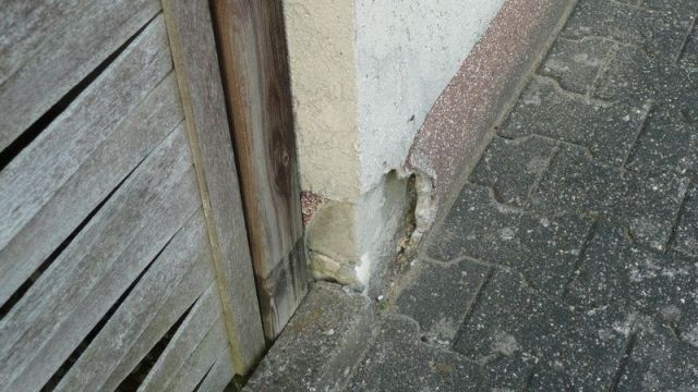

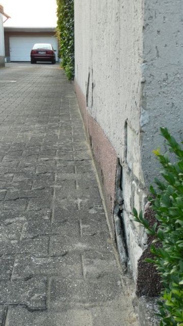

Ich sehe, dass sich der Sockelputz Ihrer Garage aufgrund des angrenzenden Pflasters des Nachbarn wölbt und abplatzt. Das Problem entsteht wahrscheinlich durch den Druck der Pflastersteine, insbesondere in den Spurrillen, direkt auf den Putz. Zudem kann Feuchtigkeit, die zwischen Pflaster und Putz eindringt, den Schaden verstärken.
🔴 Gefahr: Eindringende Feuchtigkeit kann zu Frostschäden im Winter führen und die Bausubstanz langfristig schädigen. Außerdem kann es zu Schimmelbildung kommen, wenn die Feuchtigkeit nicht entweichen kann.
- Ich empfehle, zunächst die Ursache genau zu bestimmen. Ist es wirklich nur der Druck des Pflasters oder spielen auch andere Faktoren wie aufsteigende Feuchtigkeit eine Rolle?
- Eine mögliche Lösung wäre, einen Abstand zwischen Pflaster und Sockelputz zu schaffen, um den direkten Druck zu vermeiden. Dies könnte durch das Einsetzen einer Drainagerinne oder einer anderen Art von Trennschicht geschehen.
- Ich würde den beschädigten Putz fachgerecht entfernen und den Untergrund sanieren. Anschließend sollte ein diffusionsoffener, wasserabweisender Sockelputz aufgetragen werden.
👉 Handlungsempfehlung: Bevor Sie mit der Sanierung beginnen, empfehle ich Ihnen, das Gespräch mit Ihrem Nachbarn zu suchen, um eine einvernehmliche Lösung zu finden. Klären Sie auch, wer für die Kosten der Sanierung aufkommt, da die Ursache des Schadens auf dem Nachbargrundstück liegt. Ziehen Sie ggf. einen Anwalt für Nachbarrecht hinzu.

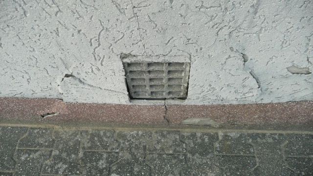

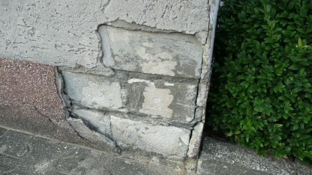

Sockelputz Schäden: Feuchtigkeit & Salzausblühung als Ursache
Pflaster ist nicht schuld
Mangels Abdichtung im erdberührten Bereich und im Spritzwasserbereich kommt es hier zu Feuchtebewegungen und Salztransporten. Das Salz kristallisiert dann im oder unter dem Sockelputz und sprengt diesen ab.Sanierung: Sockel freibuddeln, abdichten und anschließend neu verputzen, alles natürlich von außen.
Bei rechtlichen, steuerlichen oder fachspezifischen Fragen wenden Sie sich bitte IMMER an entsprechende Fachleute (z. B. Fachanwalt, Steuerberater, Sachverständige).Sockelputz löst sich: Sanierung, Ursachen & Nachbarrecht
💡 Kernaussagen: Der Thread behandelt die Ursachen von abplatzendem Sockelputz an einer Garage direkt an der Grundstücksgrenze zum Nachbarn. Hauptursache ist Feuchtigkeit in Verbindung mit Salzausblühungen, weniger der Druck durch das Pflaster. Die Sanierung erfordert das Freilegen und Abdichten des Sockels. Rechtliche Aspekte des Nachbarrechts können relevant sein, wenn das Pflaster des Nachbarn ursächlich ist.
⚠️️ Wichtig/Achtung: Laut Sockelputz Schäden: Feuchtigkeit & Salzausblühung als Ursache sind Feuchtigkeit und Salzausblühungen oft die Hauptursache für Putzschäden im Sockelbereich, nicht direkter Druck von Pflastersteinen. Eine korrekte Abdichtung ist entscheidend.
✅ Zustimmung/Empfohlen: Eine fachgerechte Sanierung des Sockelputzes beinhaltet das Freilegen des betroffenen Bereichs, eine gründliche Abdichtung gegen Feuchtigkeit und anschließendes Neuverputzen. Dies sollte von außen erfolgen, um die Ursache der Feuchtigkeit zu beheben.
👉 Handlungsempfehlung: Vor der Sanierung sollte die Ursache der Feuchtigkeit genau analysiert werden. Gegebenenfalls ist eine Drainage oder andere Maßnahmen zur Ableitung von Wasser erforderlich. Klären Sie die Verantwortlichkeit für die Schäden, insbesondere wenn das Nachbarpflaster eine Rolle spielt, um mögliche Ansprüche im Rahmen des Nachbarrechts zu prüfen.
