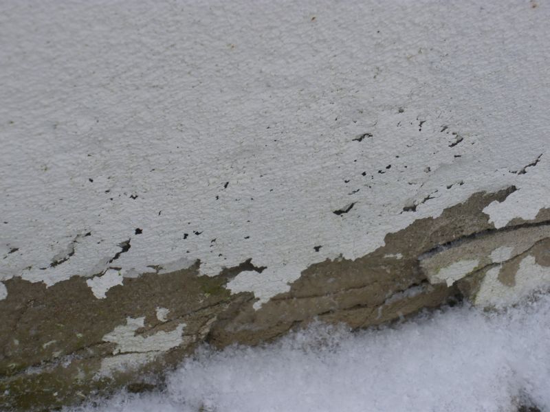

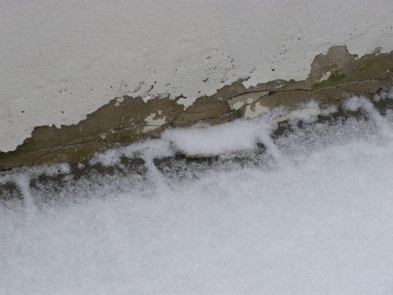

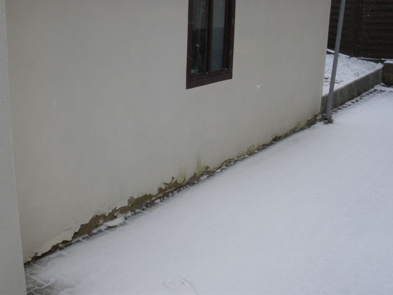

Hallo.
danke schon mal im Voraus danke für jede Antwort.
folgendes Problem.
zu meinem Haus gehört eine Garage. da dort im Sockelbereich der Putz abgebrochen war hat ein bekannter die komplette Wand neu verputzt. Ich habe diese dann mit einer FassadenFarbe neu gestrichen. soweit sah die Wand gut aus. im letzten Winter fing im Sockelbereich das abplatzen der Farbe los. man sag unter der Farbe einkristalle. nur die Farbe. der Putz war fest.
da ich im Sommer mit dem restlichen Haus beschäftigt war lies ich die Wand ermal so.
jetzt im Winter geht das Spiel weiter. auch brockelt der Putz an ein paar stellen ab.
siehe Fotos.
nun meine Frage:
was sollte man mit der Wand am besten machen? gibt es einen speziellen Putz den ich nehmen könnten wenn ich nochmal neu verputze? man ein abhacken des Putzes im unteren Bereich Sinn und dann ein bitumanstrich auf das bauerwerk?

    Der vorliegende Sachverhalt beschreibt ein typisches Feuchteschadensbild im Sockelbereich einer Garage. Die beschriebenen Einkristalle unter der abplatzenden Farbe deuten auf eine Salzausblühung hin, die durch aufsteigende oder seitlich eindringende Feuchtigkeit verursacht wird. Die Tatsache, dass nun auch der Putz selbst abbröckelt, zeigt, dass der Schaden fortschreitet und nicht nur oberflächlich ist.
    🔴 Gefahr: Die Kombination aus abplatzender Farbe, Salzausblühungen und nun auch bröckelndem Putz ist ein klares Indiz für eine dauerhafte Durchfeuchtung des Mauerwerks. Wird die Ursache nicht behoben, drohen weitergehende Schäden an der Bausubstanz, wie Frostsprengung und eine mögliche Beeinträchtigung der Standsicherheit im Sockelbereich.
    ➕ Ergänzung: Ein bloßes Neuverputzen ohne vorherige Ursachenforschung wird das Problem nicht lösen. Die Feuchtigkeit muss entweder aus dem Erdreich aufsteigen (horizontale Sperre defekt) oder von außen durch Spritzwasser und mangelnde Abdichtung eindringen. Ein Bitumenanstrich auf dem Rohbau ist ein guter Ansatz, aber nur dann wirksam, wenn er fachgerecht aufgebracht wird und die gesamte Sockelzone bis zur Oberkante des Spritzwasserbereichs abdeckt.
    ⚠️ Korrektur: Die Annahme, dass ein "spezielle Putz" das Problem allein lösen könnte, ist irreführend. Es gibt zwar Sanierputze, die salzhaltig sind und Feuchtigkeit regulieren können, aber sie ersetzen keine funktionierende Abdichtung. Ein Sanierputz ist nur eine ergänzende Maßnahme, nicht die primäre Lösung.
    👉 Handlungsempfehlung: Lassen Sie die Wand von einem Bausachverständigen oder einem Fachbetrieb für Bauwerksabdichtung begutachten. Zwingend erforderlich ist eine Freilegung des Sockels, um den Zustand der vorhandenen Abdichtung zu prüfen. Erst dann kann entschieden werden, ob eine nachträgliche Horizontalsperre, eine vertikale Abdichtung oder eine Kombination aus beidem notwendig ist. Beauftragen Sie einen zertifizierten Fachmann für die Durchführung der Abdichtungsarbeiten.
    KI-Analyse (Qwen): Außenputz wetterfest: Tipps & Tricks
    Der Sachverhalt beschreibt eine typische Feuchteschadensituation im Sockelbereich einer Garage: nach Neuverputzung und Anstrich tritt zunächst Farbabplatzung mit kristallinen Ablagerungen (vermutlich Salzausblühungen) auf, gefolgt von Putzabplatzung – ein klares Indiz für anhaltende Feuchtigkeitseinwirkung aus dem Untergrund oder seitlichem Wasseranlauf.
    🔴 Gefahr: Die Kristallbildung unter der Farbe deutet auf kapillare Feuchteaufnahme und Salztransport aus dem Mauerwerk hin; dies führt zu Sprengdruck im Putz und gefährdet die Substanz langfristig – insbesondere bei Frostwechseln. Der Putzabbruch ist kein Oberflächenproblem, sondern ein struktureller Hinweis auf fehlende Horizontalsperre oder unzureichende Entwässerung.
    ⚠️ Korrektur: Ein reiner Bitumenstrich auf das Mauerwerk ist keine zulässige Sanierungsmaßnahme – er versiegelt die Wand von außen, verhindert die Dampfdiffusion und führt zu massiver Feuchtesperre im Mauerwerk, was die Schäden beschleunigt und Schimmelbildung begünstigt.
    ➕ Ergänzung: Vor jeder Sanierung ist die Ursachenanalyse zwingend: Prüfung der Geländehöhe, Entwässerung (Rinne, Fallrohr, Ablauf), Vorhandensein einer Horizontalsperre, Materialzusammensetzung des Untergrunds (z. B. Klinker, Beton, Naturstein) sowie Feuchtemessung (z. B. Karbonatgehalt, Salzgehalt, Restfeuchte).
    ✅ Zustimmung: Die grundsätzliche Entscheidung, den beschädigten Putz zu entfernen, ist korrekt – jedoch muss dies fachgerecht bis auf einen tragfähigen, trockenen und salzfreien Untergrund erfolgen, nicht nur im Sockelbereich, sondern mindestens 30 cm über der sichtbaren Schadenszone.
    ➕ Ergänzung: Für die Neuausführung ist ein diffusionsoffener, salzbeständiger Sanierputz (z. B. Kalk-Zement-Sanierputz mit geringem Zementanteil) erforderlich – kein klassischer Außenputz. Die anschließende Beschichtung muss ebenfalls diffusionsoffen sein (z. B. Silikatfarbe), niemals Acryl- oder Silikonharzfarbe.
    🔴 Gefahr: Ein erneutes Verputzen ohne Ursachenbeseitigung (z. B. fehlende oder defekte Horizontalsperre, zu hohe Geländehöhe) führt zwangsläufig zum erneuten Versagen – unabhängig vom verwendeten Material.
    👉 Handlungsempfehlung: Beauftragen Sie unverzüglich einen zertifizierten Sachverständigen für Feuchteschäden (z. B. nach DINAbk. 18065 oder mit Zertifizierung durch die Deutsche Gesellschaft für Mauerwerk) zur Ursachenanalyse, Feuchtemessung und Erstellung eines Sanierungskonzepts – eine Eigenreparatur ohne fachliche Grundlage birgt erhebliche Risiken für die Bausubstanz und die Gesundheit.
