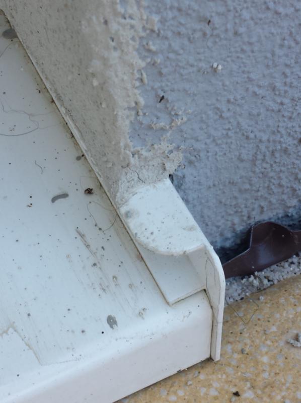

Hallo, ich habe vor ca. 2 Jahren meinen Neubau (steht in Bayern) von einer Firma verputzen lassen. Es kamen Subunternehmer die von der Firma beauftragt wurden. Die Rechnung habe ich von der Firma bekommen die ich beauftragt habe. Nun zu den Mängeln: ein halbes Jahr nach den Verputzarbeiten, entstand ein großer Riss zwischen Carportmauer und Haus und der Putz riss ab. Hier sollte eigentlich zwischen 2 "Gebäuden" ein Dehnband oder so unter dem Putz sein. Dem war leider nicht so. Die Verputzfirma wollte das anfangs nicht zugeben, willigte dann aber ein es zu reparieren. Nun mussten wir über 1 Jahr warten bis die Firma zum ausbessern kam. In diesem Jahr ergaben sich noch viele andere Dinge. An den Fensterbrettern außen viel ebenfalls der ganze Putz ab. Hier bestätigte mir ein Mitarbeiter dieser Verputzfirma dass auch hier Dehnbänder fehlen die wichtig wären. Genauso wie an einigen anderen Stellen. Dass die Lisenen falsch verputzt sind dachte ich mir schon lange. Sie sind mit dem gleichen rauen Putz gemacht wie das ganze Haus und sind nur ca. um ca. 2 mm versetzt. Das heißt man kann sie schlecht streichen weil der Hausputz teilweise überhängt und sie heben sich kaum vom restlichen Haus ab. Hätte man einfach mit Farbe um die Fenster gestrichen würde es genauso aussehen. Der Chef der Verputzfirma meinte vor 2 Jahren dass das alles passt und wir hätten das sagen müssen wenn wir glatte Lisenen haben wollten. Bei den Ausbesserungsarbeiten wurde mir von einem Mitarbeiter dieser Firma bestätigt dass die Lisenen pure Schlamperei sind. Sie sind an den Ecken nicht eckig, sondern teilweise rund und manchmal auch nicht gerade. Sie hätten glatt sein müssen und viel weiter versetzt werden müssen.
Was kann ich nun tun?
Die Pfuscherei an den Fensterblechen wurde mit Acryl ausgespritzt was aber angeblich nicht so lange hält wie wenn es richtig verputzt worden wäre. Bei den Lisenen kann man nichts mehr machen heißt es.
Ich bin sehr verärgert, weil ich die Lisenenarbeit ja schließlich bezahlen musste und habe jetzt so eine Pfuscherei. Die nächsten Jahre werden sicher noch mehr Putz-Probleme auf mich zukommen nach dieser ganzen Schlamperei.
Die Subunternehmer-Firma arbeitet übrigens nicht mehr für diese Verputzfirma weil an anderen Häusern auch gepfuscht wurde.
Ach ja, beim Verkleben der Fensterbretter wurden diese damals fast alle mit dem Teppichmesser zerschnitten. Ich konnte es leider nicht beweisen.
Was würdet ihr mir raten, was soll ich tun? Rechtsschutz habe ich keinen.

    👉 Handlungsempfehlung: Dokumentieren Sie alle Mängel (Fotos, Protokolle). Setzen Sie die Firma schriftlich in Verzug und fordern Sie eine Nachbesserung innerhalb einer angemessenen Frist. Ziehen Sie einen Bausachverständigen hinzu, um die Ursachen der Risse zu ermitteln und die fachgerechte Ausführung der Nachbesserungsarbeiten zu überwachen.
    Der vorliegende Sachverhalt beschreibt erhebliche Mängel an einem Neubau in Bayern, die auf handwerkliche Fehler bei der Verputzung zurückzuführen sind. Die beschriebenen Risse zwischen Carport und Haus sowie der Putzabfall an Fensterbrettern deuten auf das Fehlen von Dehnungsfugen hin, was zu Spannungsrissen führt. Die mangelhafte Ausführung der Lisenen, die nicht eckig und kaum sichtbar sind, stellt einen weiteren schwerwiegenden Mangel dar. Die Tatsache, dass die Subunternehmerfirma aufgrund von Pfusch an anderen Häusern nicht mehr für die Hauptfirma arbeitet, spricht für ein systematisches Qualitätsproblem.
    🔴 Gefahr: Die fehlenden Dehnungsfugen sind ein kritisches Risiko, da sie zu weiteren Rissen und Feuchtigkeitsschäden in der Bausubstanz führen können. Die provisorische Reparatur mit Acryl ist keine dauerhafte Lösung und wird die Probleme nicht beheben.
    ✅ Zustimmung: Die Einschätzung des Nutzers, dass es sich um Pfuscherei handelt, ist fachlich korrekt. Die bestätigten Aussagen der Mitarbeiter der Verputzfirma untermauern die Mangelhaftigkeit der Arbeit.
    ➕ Ergänzung: Da der Neubau erst ca. 2 Jahre alt ist, besteht noch die gesetzliche Gewährleistung von 5 Jahren für Bauleistungen (BGB § 634a). Die Verjährungsfrist beginnt mit der Abnahme. Der Nutzer sollte die Mängel schriftlich und detailliert gegenüber der Verputzfirma rügen und eine Frist zur Nachbesserung setzen. Ein unabhängiger Bausachverständiger sollte zur Beweissicherung und Erstellung eines Mängelgutachtens hinzugezogen werden.
    👉 Handlungsempfehlung: Beauftragen Sie umgehend einen zertifizierten Bausachverständigen mit der Erstellung eines detaillierten Mängelgutachtens. Setzen Sie der Verputzfirma eine letzte schriftliche Frist zur fachgerechten Nachbesserung aller Mängel (inkl. Dehnungsfugen, Lisenen, Fensterbretter). Sollte die Firma nicht reagieren, wenden Sie sich an einen Rechtsanwalt für Baurecht. Die Kosten für Gutachten und Anwalt können im Rahmen der Gewährleistung geltend gemacht werden. Ohne Rechtsschutzversicherung ist eine Finanzierung über Prozesskostenhilfe oder eine Beratungshilfe beim Amtsgericht möglich.
    Der Sachverhalt beschreibt systematische Verarbeitungsfehler bei der Außenputzarbeit an einem bayerischen Neubau, die auf mangelhafte fachliche Ausführung, fehlende Planung und Verstoß gegen bauphysikalische Grundregeln hindeuten – insbesondere im Umgang mit Dehnfugen, Anschlussdetails und Oberflächenqualität.
    🔴 Gefahr: Das Fehlen von Dehnbändern an kritischen Anschlussstellen (z. B. zwischen Carport und Haus, an Fensterbrettern) birgt ein hohes Risiko für erneute Rissbildung, Feuchtigkeitseintrag und langfristigen Putzabplatz, da keine Dehnungsausgleichsmöglichkeit gegeben ist – dies verstößt gegen DINAbk. 18550 und die allgemein anerkannten Regeln der Technik.
    🔴 Gefahr: Die unzureichende Ausbildung der Lisenen – mit fehlender Kantenschärfe, ungenügender Versetzung und falschem Putztyp – stellt nicht nur einen optischen Mangel dar, sondern birgt auch funktionale Risiken: unzureichender Witterungsschutz, erhöhte Schmutzanhaftung und potenzielle Wasserstauung an den Kanten.
    ⚠️ Korrektur: Die Aussage "Bei den Lisenen kann man nichts mehr machen" ist fachlich unzutreffend – eine fachgerechte Nachbesserung ist grundsätzlich möglich, z. B. durch Abtragen des fehlerhaften Putzes, Einbau einer geeigneten Putzschalung und Neuauftrag mit glattem, kantenscharfem Putz nach DIN 18550-1.
    ➕ Ergänzung: Die Verwendung von Acryl zum Ausbessern von Putzschäden an Fensterbrettern ist bauphysikalisch ungeeignet – Acryl ist nicht diffusionsoffen, nicht UV-beständig und weist eine andere Dehnungszahl als Putz auf, was zu erneutem Versagen führt.
    ➕ Ergänzung: Die Tatsache, dass die Subunternehmerfirma nicht mehr beauftragt wird, weil an anderen Objekten "gepfuscht" wurde, deutet auf strukturelle Qualitätsmängel im Leistungsprozess hin und stärkt den Verdacht auf systematische Mängel.
    ❌ Widerspruch: Die Behauptung des Verputzfirmenchefs, die Lisenen seien "in Ordnung", weil der Auftraggeber nicht explizit "glatte Lisenen" verlangt habe, ist rechtlich und fachlich nicht haltbar – die Ausführung muss stets den anerkannten Regeln der Technik entsprechen, unabhängig von mündlichen Absprachen.
    👉 Handlungsempfehlung: Beauftragen Sie unverzüglich einen unabhängigen, zertifizierten Sachverständigen für Bauwesen (z. B. nach DIN EN ISO/IEC 17024 oder Bausachverständiger der Bauherrenschutzbund e. V.) zur Dokumentation aller Mängel, Bewertung der Ursachen und Erstellung eines Gutachtens – dies ist zwingend erforderlich, um Ihre Gewährleistungsansprüche gegenüber der Verputzfirma rechtssicher durchzusetzen.

  2. Putzrisse Neubau: Gutachten zur Mängelfeststellung beauftragen
    da es sich hier ja wwohl ...
    da es sich hier ja wwohl um eine größere Sache an Mängeln handelt, bleibt hier wohl nur der Weg, einen Sachverständigen zu beauftragen um alle Mängel feststellen zu lassegen und den Schaadaenswert zu ermittel, bzw. die Summe der fachrechten Wiederherstellung zu beziffern.
  3. Putzrisse Neubau: Kosten Gutachten & Sanierungschancen?
    Mit wieviel muss ich denn bei ...
    Mit wieviel muss ich denn bei so einem Gutachten rechnen? Hat man hier denn überhaupt eine Chance dass die Firma alles neu machen muss? Die werden ja kaum den ganzen Putz abtragen und nochmal neu machen? Lisenen kann man anders aber nicht neu machen oder ausbessern. Da die Ausbesserungen heute gemacht wurden, kann ich jetzt sagen wie das gemacht wurde. Der abgerissene Putz und gerissene Putz an den Fensterlaibungen (was auf den Fensterbrettern aufliegt) wurde teilweise neu aufgezogen. An Stellen wo nur Risse waren, wurde mit Acryl ausgebessert. Für mich schaut das aus als wurde hier alles nur mit Acryl verklebt damit es erst mal hält. An der Stelle wo der Putz im Carport über der Türe direkt abgebrochen ist, habe ich jetzt keine Lisene mehr. Das war anscheinend bei der Reparatur nicht mehr machbar. Das soll jetzt nur noch durch Farbe als Lisene erkennbar sein.
    Gibt es denn eine Norm wie eine Lisene geputzt werden muss? Wie schon geschrieben ist die bei meinem Haus kaum von dem restlichen Putz zu erkennen. Sie ist weder glatt noch mehr als 2 mm versetzt.
  4. Fassadensanierung Neubau: Ortsbesichtigung erforderlich!
    Alles was ich aus Ihrer Schilderung ...
    Alles was ich aus Ihrer Schilderung ersehe ist, dass hier wohl eine radikale Sanierung Ihrer "Neuen Fassade" erforderlich wird. Dazu ist allerdings ein Ortsbesichtiguing erforderlich, sonst kann ich keine weiteren Aussagen aus der Ferne machen. Gutachtenpreise ohne Besichtigung gibt es gar nicht. Ferner rrichtet sich so etwas nach Aufwand, wobei der Zeitfaktor für sorgfälltige Recherche und Beurteilung das A und O sind. Wie ich erlas, wohnen Sie wie auch ich in Bayern. Wenn Sie interessiert sind, hier meine E-Mail [email protected] Tel 09632 2320.
  5. Putzrisse: Acryl-Reparatur – Langzeitstabilität fraglich?
    Ich wohne in Landau an der ...
    Ich wohne in Landau an der Isar. Ich denke das ist zu weit weg. Habe momentan auch keine 2000 € für ein Gutachten und darunter wird sich das keiner anschauen. Der normale Putz am Haus ist in Ordnung. Keine Unebenheiten oder so. Nur die Lisenen und das fehlende Gewebe ist ein Problem das mich wahrscheinlich noch Jahre beschäftigt wenn das Acryl nicht hält oder weitere Risse entstehen wo kein Gewebe eingearbeitet wurde.
    Mein Hauptfrage wäre hier auch ob man Putzrisse überhaupt mit Acryl repariert. Hält das wenigstens die nächsten Jahre?
    Laut der Verputzerfirma soll ich jetzt über das Acryl einfach darüberstreichen.
  6. Putzrisse: Sachverständiger bei Mangelverweigerung nötig!
    Wenn die Mängel, die Sie hier ...
    Wenn die Mängel, die Sie hier beschreiben vorhanden sind, der Handwerker die fachgerechte, vertragsgemäße Mängelbeseitigung verweigert, dann sind Sie als Laie gezwungen, sich einen Sachverständigen zu holen um zu Ihrem Recht zu kommen. Anfallende SV-Kosten gehen dann ja zu Lasten des Verlierers, des Auftragnehmers. Da würde ich nicht auf vertragsgemäße Erfüllung verzichten. Acryl hat da ja gar nichts verloren, da es ja auch nicht nachhaltig elastisch und dichtend ist. Putzrisse an einer neu erstellten Putzfassade mit Acryl ausspritzen, das geht ja gar nicht. Fehlendes Armierungsgewebe nachträglich einbauen, somit ist eine komplette Oberflächenüberarbeitung nöötig. Die Aussage der Putzerfirma zeugt von massiver Ahnungslosigkeit-geht natürlich gar nicht!

  9. Putzrisse Fensterbleche: Fehlendes Gewebe – Ursache?
    Nacharbeit selbst zahlen
    Jetzt kommt es noch dicker. Der Arbeiter sagte mir dass bei den Fensterblechen eigentlich Gewebe eingeputzt werden hätte müssen. Da das nicht gemacht wurde reißt jetzt der Putz ab. Es wurde mit Acryl ausgespritzt. Jetzt war der Chef der Verputzfirma da und sagt mir dass ich faldsche Fensterbleche habe. Da kann der Putz nicht halten. Warum sagte uns das beim Verputzen keiner und stimmt das? Jetzt soll ich wohl die Nacharbeiten auch noch tahlen weil ich selbst schuld bin.
    • BAU.DE / BAU-Forum: 1. Bild zu Antwort "Putzrisse Fensterbleche: Fehlendes Gewebe – Ursache?" auf die Frage "Putzrisse am Neubau: Ursachen, Nachbesserungspflicht & Gewährleistung für Hausputz?" im BAU-Forum "Außenwände und Fassaden"
  10. Putzrisse: Sind falsche Fensterbleche die Ursache?
