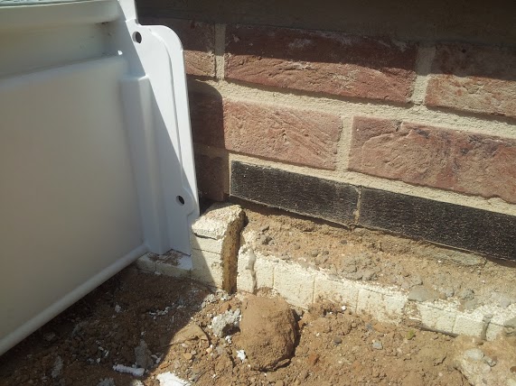

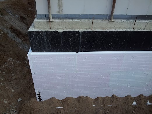

ich habe einen Neubau, bei dem nun die Terrasse angelegt werden soll. Dazu muss zusätzliches Erdmaterial angeschüttet werden. Um in Zukunft keine Feuchtigkeitsschäden zu haben, nachdem sie angelegt worden ist, habe ich einige Fragen:
  • Um die Terrasse höher zu bekommen, habe ich Lichtschachtverlängerungen gekauft. Sind die Löcher dafür speziell abzudichten?
  • Ein Gartenlandschaftsbauer empfiehlt mir eine Noppenmatte zwischen Hauswand und Terrasse zu machen. Reicht das als Schutz vor feuchter Erde? Wie rum sollte diese sein?
Das erste Bild zeigt den Aufbau des Kellers, das zweite Bild den aktuellen Stand.

    🔴 KRITISCH: Vor der Anschüttung muss die Kellerwand bis mindestens 30 cm über Terrassenniveau mit einer druckwasserdichten Bauwerksabdichtung (z. B. Bitumendickbeschichtung oder Kunststoffdichtbahn nach DINAbk. 18533) vollflächig abgedichtet sein.
    🔴 KRITISCH: Lichtschachtverlängerungen müssen fachgerecht in die Horizontalsperre eingebunden und alle Anschlussfugen mit elastischer Dichtmasse oder Dichtungsband dauerhaft abgedichtet werden.
    ⚠️ WICHTIG: Die Noppenmatte ist ausschließlich als mechanischer Schutz und Hinterlüftungsebene zu nutzen – niemals als Ersatz für die primäre Abdichtung; sie ist stets mit den Noppen zur Wand hin zu verlegen.

    • Bauwerksabdichtung: Eine fachgerechte Abdichtung der Kellerwand (z.B. mit Bitumen oder mineralischen Dichtungsschlämmen) ist essenziell. Diese Abdichtung muss gemäß DIN 18533 ausgeführt werden.
    • Dränage: Eine Dränageleitung nach DIN 4095 rund um das Haus leitet Wasser ab und verhindert Staunässe.
    • Noppenbahn: Diese wird auf der Abdichtung angebracht und schützt diese mechanisch beim Verfüllen. Sie sorgt für eine Hinterlüftung der Kellerwand.
    • Perimeterdämmung: Eine Dämmung der Kellerwand von außen (Perimeterdämmung) reduziert Wärmeverluste und schützt die Abdichtung zusätzlich.

    🔴 Gefahr: Die größte Gefahr besteht darin, dass bei unzureichender Abdichtung der Lichtschachtverlängerungen und der Hauswand Feuchtigkeit in den Keller eindringen kann. Dies kann zu Schimmelbildung, Bauschäden und langfristig zu einer Beeinträchtigung der Bausubstanz führen. Die Noppenmatte allein reicht nicht aus, wenn die darunterliegende Abdichtung nicht fachgerecht ausgeführt ist.
    ➕ Ergänzung: Die Löcher der Lichtschachtverlängerungen müssen zwingend mit einem geeigneten Dichtungssystem (z. B. Dichtschlämme oder Bitumenbahnen) abgedichtet werden. Die Noppenmatte sollte mit den Noppen zur Hauswand angebracht werden, um einen Hinterlüftungsspalt zu schaffen und die Drainagefunktion zu gewährleisten. Zudem ist eine vollflächige Abdichtung der Kelleraußenwand bis mindestens 30 cm über das geplante Terrassenniveau erforderlich, idealerweise mit einer Drainageplatte oder einem Dränsystem.
    ⚠️ Korrektur: Die Annahme, dass eine Noppenmatte allein ausreicht, ist fachlich nicht korrekt. Sie dient lediglich als Schutz- und Drainageschicht, nicht als primäre Abdichtung. Vor der Anbringung der Noppenmatte muss die Hauswand mit einer druckwasserdichten Abdichtung (z. B. Bitumendickbeschichtung oder Kunststoffdichtbahn) versehen werden.

    ➕ Ergänzung: Lichtschachtabdeckungen und -verlängerungen müssen nicht nur dicht sein, sondern auch in die bestehende Horizontalsperre des Kellers eingebunden werden – die Anschlussfuge zwischen Verlängerung und Kellerwand ist eine kritische Schwachstelle und erfordert eine dauerhafte, elastische Abdichtung mit geeignetem Dichtungsband oder -masse.

    🔴 Risiko Ungenügende Abdichtungshöhe (unter 30 cm über Terrassenniveau) Kapillarer Aufstieg und Spritzwassereintrag möglich → Feuchtigkeitsschäden im Bereich der Hauswandverkleidung oder im Keller
