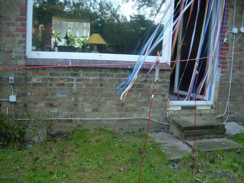

hier mal ein Foto
hier mal ein Foto -

Ich habe eine Wohnung gemietet zu der ein kleines Stück "Wildnis" gehört. Nun möchte ich mir eine kleine Terrasse bauen, die direkt an eine Hauswand grenzt. Was muss ich machen, um die Hauswand vor Nässe und Kälte zu schützen? (Ist die große Sorge meines Vermieters!) Die Hauswand besteht aus einem schlecht verputztem Sockel mit Kalksandstein. Reicht es, wenn ich z.B. Jackodur o.ä. zwischen Stein und Füllsand packe? Oder muss ich noch eine Folie verwenden? Oder einen Spezial-Putz? Danke schon mal für die Antworten. dann können wir etwas mehr sagen. von der Wand, an die die Terrasse angrenzen soll. Mein Plan ist alles mit Sand aufzufüllen, damit ich nur eine kleine Stufe aus der Tür habe. Die Hauswand (uraltes Stallgebäude) soll vor Nässe und Frost geschützt werden. LG Sie sollten die Wand Abdichten und zwar 15 cm bis oberhalb der hinterher fertigen Terrasse bzw. bis oberhalb des hinterher fertigen Terrassenbelages. Auch der Schwellenbereich der Türe muss abgedichtet werden. Befragen oder noch beauftragen Sie gleich einen Fachmann, der Ihnen unter die Arme greift oder der die Arbeiten für Sie ausführt.
