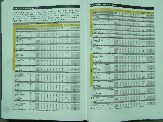

    Das Bauforschungsinstitut Hannover hat Bücher auf dem Markt gebracht, wie das Buch "Das Bauen im Bestand",
    wo in Tabellen ausgewählte Bauteile über die nächsten 80 Jahre miteinander verglichen werden.
    Dabei sind Kosten für eine Außenwand aus :
    Standardputz 566,36 €/m²
    Verblendmauerwerk 284,73 €/m²
    und WDVSAbk. mit sage und schreibe 1314,05 €/m² angegeben.
    Ob ein WDVS dann noch wirtschaftlich ist, ist mehr als fraglich!
  9. Bauforschungsinstitut Hannover: Quellenangabe gesucht!
    Quellenverweise von Herrn Jaskulski ...
    Quellenverweise von Herrn Jaskulski da war ich gleich ganz neugierig und muss mit Bedauern feststellen, dass man den Laden nicht mal ergooglen kann. In welchem Buch oder Aufsatz kann man denn diese tollen Zahlen nachlesen? Ist für mich immer interessant, was zum Thema Nachhaltigkeit zu lesen, freue mich auf einen brauchbaren Link.
  10. Bauforschungsinstitut: Korrekte Bezeichnung und Buchtipps
    Sorry ...
    Sorry habe nochmal genau nachgeschaut!
    Richtig heißt es:
    Institut für Bauforschung e.V., Hannover
    Buch: "Atlas-Bauen im Bestand"
    oder
    Buch: "Bau-Nutzungskosten",
    siehe auch Fotos

    ich habe eine Nachfrage zu den Tabellen, die Sie mir vermutlich erklären können.
    Bei einem WDVSAbk. wurde als Reinigungsintervall alle 5 Jahre angenommen.
    Bei einer Vorhangfassade mit Faserzementplatten wurde KEIN Intervall angenommen. Nachweislich verunreinigen diese aber ebenso wie jede andere Fassadenoberfläche. In der Folge wurden aber hierfür keine Gerüstkosten ermittelt.
    Ebenso irritiert mich, dass die gleiche Vorgehensweise bei Verblendmauerwerken erscheint, obwohl ich Ihnen auch hier genügend Beispiele einer erheblichen Verunreinigung durch Algen- und/oder Moosbildung zeigen kann.
    Weiter muss ich mich fragen, wie solche Angaben tatsächlich entstehen. Betrachte ich mir die Mitglieder des Vereins, so Stelle ich fest, dass sich diese überwiegend aus dem Bereich der Energiepolitik im weitesten Sinne zusammensetzen. Es kann für meine Begriffe nicht das Ziel dieses Vereins sein, energetische Maßnahmen völlig zu verdammen, dieses auch schon gar nicht unter dem Aspekt, dass Lehrgänge, die sich pro einer energetischen Sanierung aussprechen, vom Verein selber veranstaltet werden.
    Mithin erscheint mir gerade dieses Institut, im Gegensatz zu Ihnen, generell für eine Wärmedämmung als solche zu sprechen und nicht wie Sie, selbige generell und im Grundsatz zu verdammen.
    Sei's drum, ich habe recht gute Beziehungen zu einem der Partner und werde mich bei Gelegenheit mit diesem über das Thema auseinandersetzen.

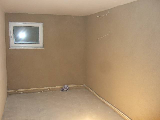

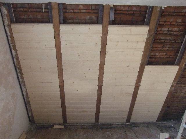

    ... Ihr Problem, Herr Ibold ist ganz einfach, dass Sie auf Teufel komm raus an dem WDVSAbk. festhalten und nicht in der Lage sind es zu hinterfragen,
    ob wirtschaftlich, ästhetisch oder bauphysikalisch!
    "selbige generell und im Grundsatz zu verdammen" ist Ihre Behauptung und stimmt aber in keinster Weise.
    Sie sprechen nur von Wärmedämmung!
    Materialien hauptsächlich: Polystyrol-Platten und Mineralwolle

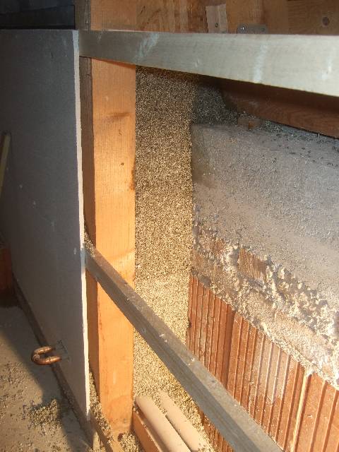

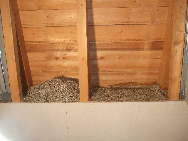

    Ich spreche von Dämmung und Speicherung
    Materialien: Stein und Holz
    Die dichten Hütten sind heute unser Problem!
    Es geht auch anders, zum Beispiel Dachgeschosswände oder
    Fußböden mit Isolite-Füllung.
    Da ist nichts dicht!

    IHR Problem, Herr Jaskulski ...
    IHR Problem, Herr Jaskulski ist ganz einfach, dass Sie wieder einmal nicht die Frage beantwortet haben. Nicht einmal im Ansatz, was bei einer Benotung nach dem Schulsystem eine glatte 6 wäre.
    Ihr Problem ist weiterhin, dass Sie offenbar bauphysikalische Zusammenhänge nur unzureichend verinnerlicht haben. Wo ist bitte bei "dichten Hütten" das Problem?
    Ist es das von K. Fischer und Prof. Meyer immer wieder gern angenommene "Barackenklima", welches nachgewiesener Weise in der Form nicht bei den modernen Gebäuden existiert?
    SIE kennen aber genauso offensichtlich nicht die Schadenbilder, die durch Undichtheiten in der Luftdichtheitsschicht entstehen. Die Diffusion wollen wir dabei ganz aus dem Spiel lassen, weil es mehr oder weniger irrelevant ist.
    SIE kennen genauso offensichtlich nicht die Probleme, die bei Ihren "Speicherdämmsystemen" regelmäßig wieder auftreten (Stichwort: kühllüften in den Nachtstunden) wenn die Systeme einigermaßen händelbar erstellt werden. Bei Kirchen, Burgen und Schlössern mag und wird das anders sein.
    Also, Herr Jaskulski, nicht wieder erneut ausweichen, sondern die Frage korrekt beantworten.

  14. Isolite-Dämmung: Empfehlung von Verpackungsabfällen?
    Öhm ...
    Öhm
    isolite, der Öschi?
    Zitat:
    Ausgesuchte, saubere Verpackungsabfälle aus expandiertem Polystol (bzw. Styropor)
    Herr J. empfiehlt sowas?
    Ich lach mich schlapp

    In meinem Buch "Dämmbaustil oder Baumeisterkunst? " stehen
    5 Beweise.
    Im ersten Beweis geht es um die Wirtschaftlichkeit.
    Die Tabelle ist in meinem Buch auf Seite 23 abgedruckt.
    Ich fand sie schon vor 3 Jahren, sie ist wirklich gut!
    Zahlen in Büchern werden zwar akribisch aufgelistet,
    aber nicht mehr hinterfragt oder ausgewertet.
    Das macht es für mich recht einfach, eine Bewertung oder
    eine Behauptung abzugeben.
    Es ist ein Beweis, der wichtigste Beweis, der zeigt,
    dass mehr Geld vernichtet wird, als dass es sich in der
    üblichen Nutzungsdauer rechnet.

    "Gegen jede Form von Dämmschichten", es wird nicht besser mit Ihren Behauptungen, Herr Stodenberg!
    Foto 1: Wärmedämmputz 3 cm in einem Betonkeller
    Foto 2: Dachgeschoss mit Isolite
    Foto 3: Vollholzdämmung

    Lieber Herr Jaskulski, haben sie den Test mal gemacht? Das glaube ich nämlich nicht! Übrigens haben sie bei der Beschreibung der Versuchsanordnung vergessen, dass die Kisten absolut luftdicht sein müssen. Sonst wird jedes Ergebnis irregulär. Außerdem fehlen sämtlich Angaben weiterer Nebenbedingungen, z.B. Sicherstellung und Feststellen der (identischen) Materialtemperaturen vor Versuchsbeginn. Je höher letztere sind, um so besser.
    Dass sie den Versuch nur 2 Stunden laufen lassen wollen, hat das damit zu tun, dass sie hoffen, dass innerhalb dieser Zeitspanne die im Vollholz gespeicherte Wärme noch wirkt? Sie Schlimmer, sie wollen mich wohl austricksen? Man kann die Verhältnisse von Außenwänden an einem Haus nicht einfach durch ein Miniexperiment mit 2 kleinen Boxen im Kühlschrank nachstellen. Erstens besteht keine Wand nur aus Polystyrol, zweitens weiß ich auch nicht, ob sich die erhaltenen Werte mit zunehmender Wandstärke und unterschiedlichem Verhältnis zwischen Wandquerschnitt und Raumvolumen linear verändern würden, drittens muss man den Test in einem Haus über einen wesentlichen längeren Zeitraum laufen lassen, z.B. 24 Stunden, während dies beim Kühlschrankexperiment schon bei weitem zu lange wäre, und viertens existieren in einem Haus noch mehrere Parameter wie möglicherweise schwer kontrollierbare Feuchte- und Wärmequellen. Sehen sie, sie reden hier von einem wissenschaftlichen Experiment. Aber dafür sind sie nicht qualifiziert, und da brauchen sie auch gar nicht wie schon gegenüber dem Herrn Furch die beleidigte Leberwurst spielen.
    Und zu ihren drei Fotos: Ich bin inzwischen nicht einmal mehr erstaunt, dass sie die Stülpschalung zwischen den Balken als Wärmedämmung bezeichnen. Das ist bekanntlich keine Dämmung, sondern lediglich eine Verkleidung. Besonders wenn man weiß, dass Wärme nach oben steigt und deshalb gerade im Dachbereich besonders gut gedämmt werden muss, kann man ihre laienhaften Ansichten zu diesem Thema nur als Katastrophe betrachten! Haben sie diese Bretterverschalung etwa als Dämmung verkauft und eingebaut? Das würde mich jetzt interessieren!
