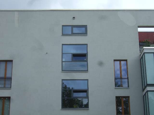

Fassadendämmung: 10 cm Dämmung ausreichend? EnEV-Anforderungen!
Herr Schwarzmeier ...
Herr Schwarzmeier Sie sollten sich mal bemühen, dem Frager A. eine Antwort zu geben!
Vielleicht geben Sie ihm mal eine Antwort ob 10 cm Dämmung überhaupt noch ausreichen!
Nach der neuen EnEVAbk. sind doch wohl 16 cm oder "besser" 20 cm "vorgeschrieben".
Übrigens, neue "moderne" WDVSAbk. schlagen schon mal Blasen!
Immer weiter so, dämmt was das Zeug "hält"!
Lach ... -
