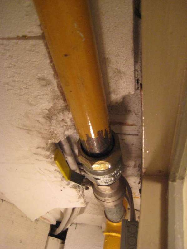

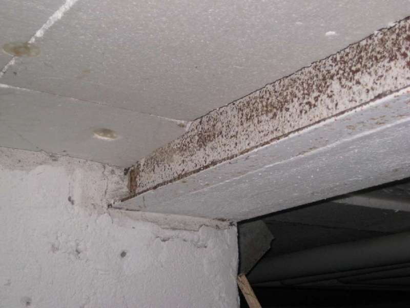

Problem: mangelhafter Brandschutz u.a. durch offenes Polystyrol
Bauaufsicht bleibt untätig. Was tun?
Auf diesen Seiten finden Sie unsere Strafanzeige § 319 StGB wegen Baugefährdung:
etwas runterscrollen mit Fotos 15.10.09
am Ende der Seite unsere Anzeige

  43. Polystyrol Kellerdecke: Gasrohre ohne Brandschutzmörtel!
    BÜRGERINITIATIVE GRUNDRECHT wohnen
    Anbei noch einmal das Bild von einer Kellerdecke in
    unserer Siedlung  -  ca. 760 Wohnungen, die sich auf
    ca. 85 Häuser verteilen.
    Sie sehen an der Kellerdecke POLYSTYROL ohne
    Brandschutzmörtel. An der Kellerdecke verlaufen
    Gasrohre aus  -  wie uns die Bauaufsicht tröstete -
    nicht brennbarem Stahl.
    Die Frage, in wie viel Minuten diese Gasrohre in einem
    1000 Grad-Polystyrol-Feuer brauchen um zu explodieren,
    konnte uns die Firma PROMAT nicht sagen. Man hat
    das vorsichtshalber noch nicht ausprobiert.
    Dass ein Stahlträger nach 5 Minuten nur noch Spaghetti
    ist und jede Funktion verliert  -  das weiß man genau.
    Unsere Frage an alle Sachverständigen und alle hier
    ständig postenden Vertreter der Dämmstoffindustrie:
    offenes Polystyrol in einem Wohnhaus:
    Baustoffklasse B1 oder B3? Gesetzlich zulässig
    oder höchst fahrlässig kriminell?
    Sie sehen weiter einen Papiercontainer direkt an der
    Polystyrol-Fassade und Sie sehen  -  wieder an der
    Kellerdecke einen Stahlträger "gebettet" in POLYSTYROL.
    Hier sind Eigentumswohnungen zu verkaufen  -  es werden
    dringend Käufer gesucht!
