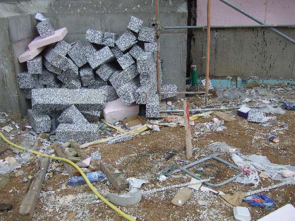

ich habe eine kurze Frage, die hoffentlich einfach zu beantworten ist.
Mein Verputzer hat Wärmedämmplatten (WLG 035,180 mm, weiß, Nut und Feder) auf Kalksandstein (Neubau) geklebt. Dabei hat er, als ihm die weißen Platten ausgingen die Reste der Perimeterdämmung (WLG 035,180 mm, rosa, glatt) verklebt, mehrere m² an verschiedenen Stellen des Hauses. Jetzt hat er neue Platten mitgebracht (WLG? , 180 mm, grau, glatt) und ist diese am ankleben.
Ist das erlaubt?
Ich habe immer gedacht, dass man nur eine Sorte verarbeiten darf?
Hat dies irgendwelche Nachteile?
Was sollen wir machen?
Besten Dank für jede Antwort

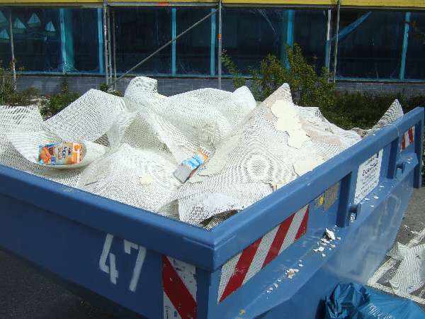

  2. WDVS Zulassung: Resteverwertung bei Dämmplatten mangelhaft!
    Resteverwertung ...
    Resteverwertung auf polnisch ... 🙂
    Nein ernsthaft: ein WDVSAbk. hat eine Zulassung. Und ich kann mir nicht vorstellen, dass diese Zulassung Resteverwertung beinhaltet. Wenn er sie vorweisen kann (was ich bezweifle) dann wird es noch eine Frage der Verarbeitung. Mangel anzeigen, eigenen Sachverstand einkaufen, ggf anwaltliche Hilfe.

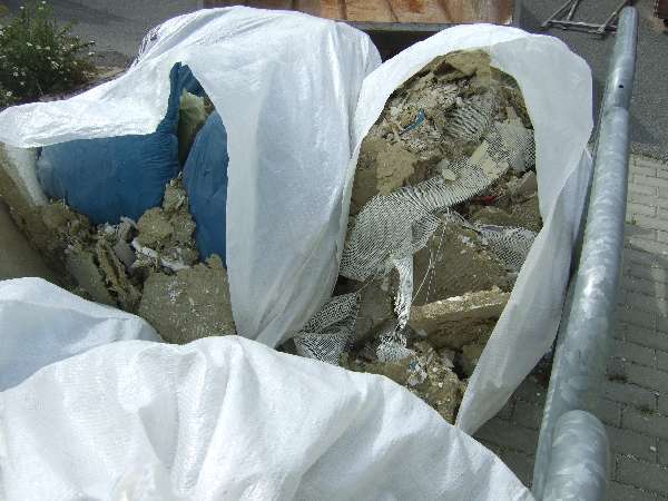

  3. WDVS Dämmplatten: Teurer Sondermüll durch Resteverwertung?
    Tja ...
    Tja der Sondermüll ist eben teuer, da muss alles verbraucht werden!
    Die Platten werden immer dicker und sind teuer, vor allem auch der Abfall!
    Für was eine Zulassung?

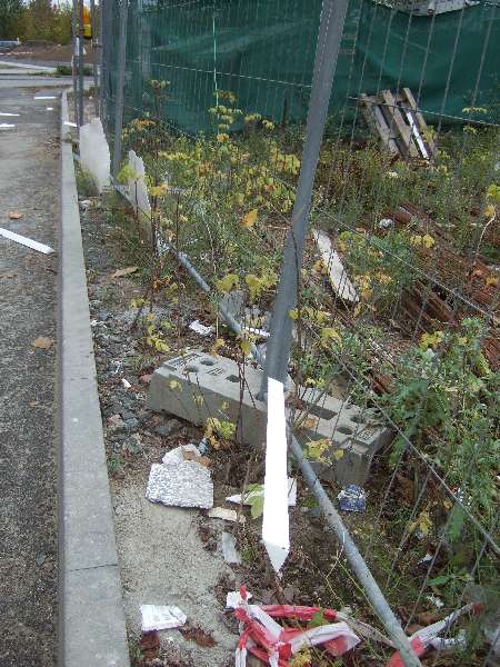

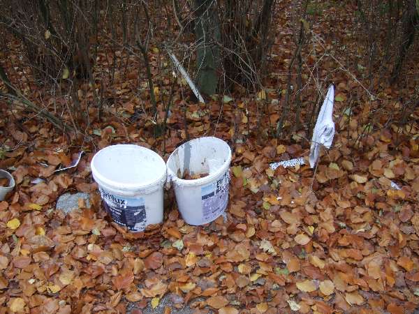

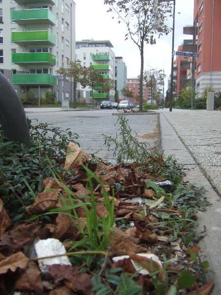

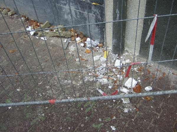

    Auch "Fachbetriebe" verarbeiten alles, wie man auf den Fotos sieht.
    Das Gewebe und der dünne Putzauftrag werden es schon richten!
    • BAU.DE / BAU-Forum: 1. Bild zu Antwort "WDVS Dämmplatten: Teurer Sondermüll durch Resteverwertung?" auf die Frage "WDVS Dämmplatten Farben (weiß, grau, rosa): Unterschiede, Vor- & Nachteile?" im BAU-Forum "Außenwände und Fassaden"
    • BAU.DE / BAU-Forum: 2. Bild zu Antwort "WDVS Dämmplatten: Teurer Sondermüll durch Resteverwertung?" auf die Frage "WDVS Dämmplatten Farben (weiß, grau, rosa): Unterschiede, Vor- & Nachteile?" im BAU-Forum "Außenwände und Fassaden"

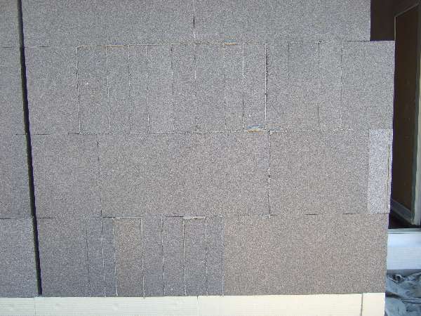

    Ein so starkes Mischen von unterschiedlichen Qualitäten ist nicht optimal. Resteverwertung natürlich auch nicht, denn so etwas haben sie wohl nicht bestellt.

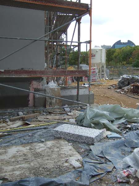

  7. WDVS-Verarbeitung: Erlaubt die Zulassung diese Ausführung?
    Verwarnung Schwarzmeier, Netiquette einhalten!

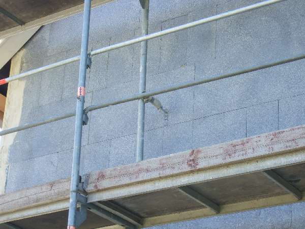

    Herr Schwarzmeier, ist das zulässig, was Sie auf dem Foto sehen?
    Die Menschen könnten denken, dass dies die Zulassung erlaubt!
    • BAU.DE / BAU-Forum: 1. Bild zu Antwort "WDVS-Verarbeitung: Erlaubt die Zulassung diese Ausführung?" auf die Frage "WDVS Dämmplatten Farben (weiß, grau, rosa): Unterschiede, Vor- & Nachteile?" im BAU-Forum "Außenwände und Fassaden"

  9. WDVS-Verarbeitung: Entspricht das den Zulassungsrichtlinien?
    Na ...
    Na großer Sachverständiger Herr Schwarzmeier mit dem großen
    Mundwerk, jetzt müssen Sie Farbe bekennen!
    Entspricht die Verarbeitung wie auf den Fotos zu sehen,
    der Zulassung.
    Die Menschen verlangen nach einer Antwort!
