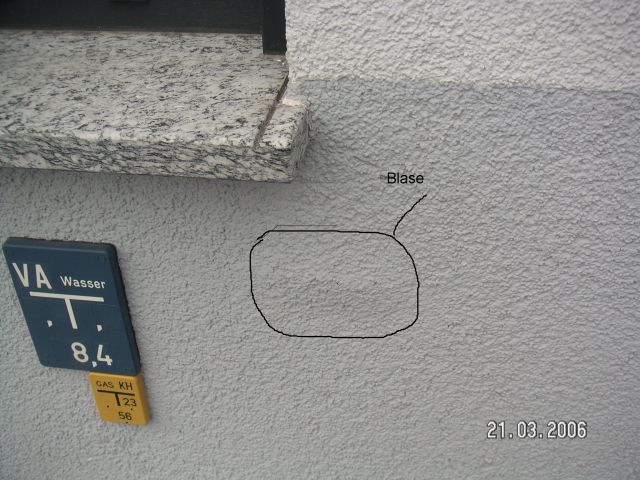

hallo
unser Haus ist jetzt 8 Jahre und der Putz geht an vielen stellen ab , bzw. es bilden sich blasen. (siehe Bilder)
das Haus ist mit ks Steinen gebaut und hat noch eine Dämmung die 100 ist.
wir wollen den Putz und die Armierung runder machen und alles neu aufbauen.
welche Armierung, Grundierung und vor allem welchen Putz sollte man nehmen.
danke erst mal.

  3. WDVS Schaden: Putzsystem-Analyse für Fassadensanierung
    WDVS -Schaden am Oberputz
    Welcher Art Putz von welchem Herstellersystem?
    Lag ein Zulassungsbescheid aus?
    Wie sind die Anschlüsse an artfremde Bauteile ausgebildet?
    Sind Diagonalarmierungsstreifen an den Diagonalen der Öffnungen eingebaut?
    Ist der Unterputz grundiert?
    Wie dick ist der Unterputz?
    Erst mal sollte man diese Daten kennen bevor man irgend eine Stellungnhme dazu abgibt.

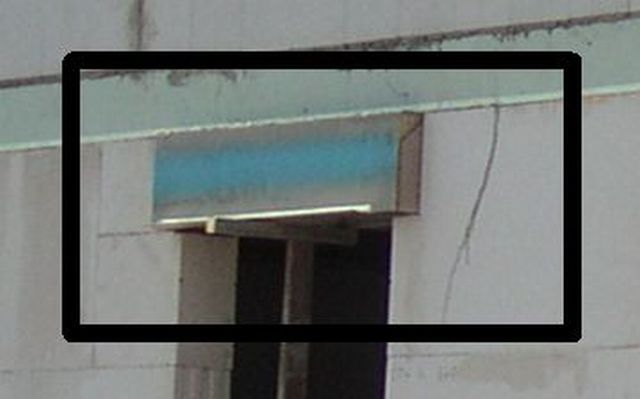

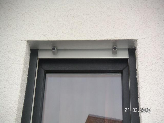

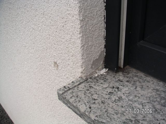

  4. Putzschäden: Feuchtigkeit als Ursache für Blasenbildung
    Die Blasen bzw. Ablösungen deuten auf Feuchtigkeit im System hin. Ich gehe mal davon aus, dass die Feuchtigkeit im Bereich der Fensterbänke eindringt. Da man auf einem Bild das blanke Gewebe bzw. Abplatzungen im Anschluss Laibung/Fensterbank sieht, gehe ich auch davon aus, dass hier schon seit einer Weile Frostschäden/Abplatzungen vorliegen, die nicht beseitigt wurden.
    Somit ein Kreis: Wasser dringt ein (ein Fugendichtband sehe ich nicht, dass dürfte wohl der ursprüngliche Grund für den Schaden gewesen sein), das Wasser gefriert, es kommt zu Abplatzungen, noch mehr Wasser dringt ein usw.
    Im oberen Fensterbereich hat man wohl ein Blech eingearbeitet, das links und rechts in den Dämmstoff ragt und das so die Abrisse verursacht.
    Für eine Überarbeitung muss das Wasser zuerst aus dem System. Ob Strippen (Entfernung von Armierung und Oberputz) an Ihrem Haus funktioniert kann man nur vor Ort prüfen. Ggf. kann man auch die Dämmung der feuchten Bereiche austauschen und die gesamte Fassade überarbeiten. Lassen Sie die Fassade von einem Fachmann prüfen. Dabei kann man auch den Aufbau der Fassade prüfen.
    wenn sie putzschienen oder anputzleisten meinen sind keine verarbeitet worden.
    kann ich nicht sagen da ich nicht beim Putzen dabei war.

    die Bilder sind von 2006 als es angefangen hat mit kleinen Schäden. mittler weile tut jeder Winter was dazu beitragen das es schlimmer wird. die Firma die mal das Haus geputzt hat gibt es nicht mehr. schienen an den Fenstern sind keine eingelasen worden.
    das Blech was man sieht gehört mit zu den rollkästen.
