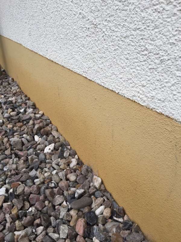

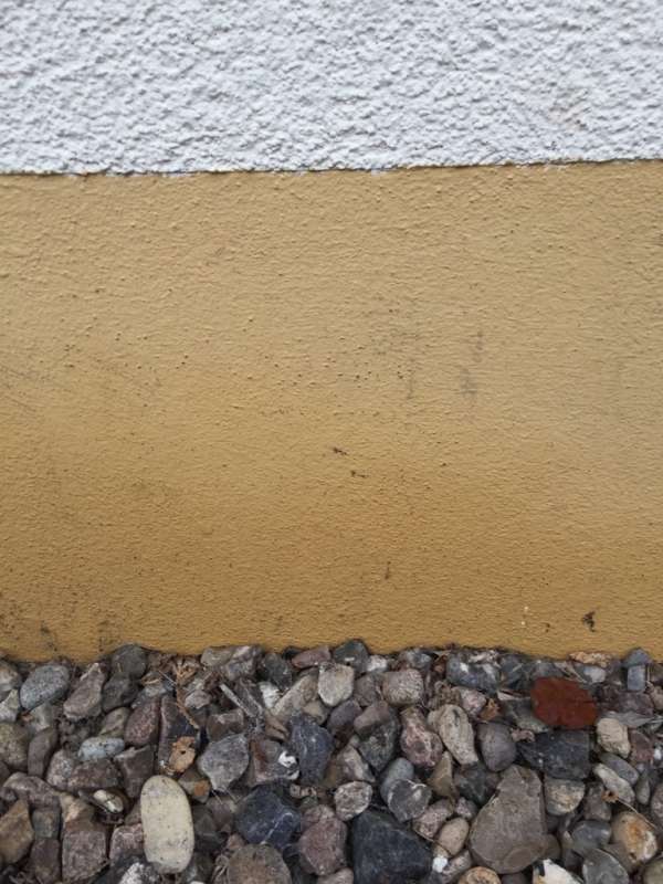

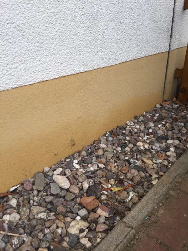

    Hallo liebe Forenmitglieder,
    bei unserer Putzfassade (BJ 2004) steigt bei Regen oder allgemeiner Nässe die Feuchtigkeit in die Fassade hinein (siehe Fotos). Bei Trockener Witterung verschwinden die dunkel verfärbten Anteile der unteren Fassade wieder. Wir wohnen in einem Reihenhaus und nicht bei allen Häusern tritt dieses in der Form auf.
    Meine Frage:
    • Ist dies eine normale Eigenschaft einer Putzfassade?
    Falls "nein":
    • Was sollte ich unternehmen?
    Viele Grüße Mario Da fehlt sehr offensichtlich die Sockelabdichtung.
    Da hilft nur freilegen und ordnungsgemäß abdichten!
    Markus Reinartz
