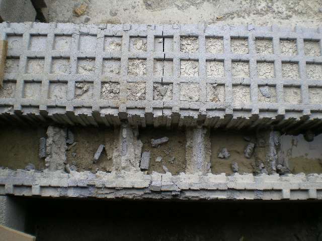

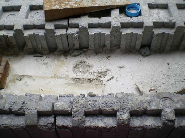

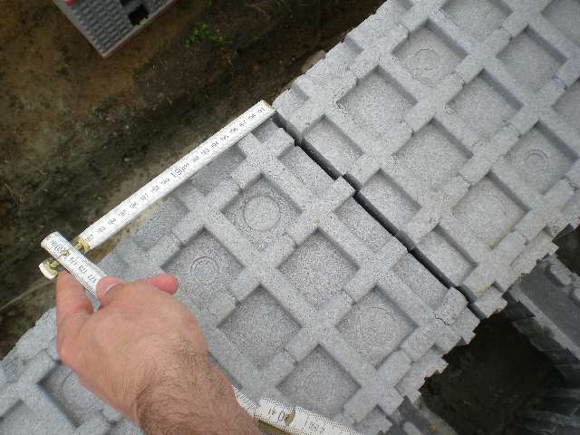

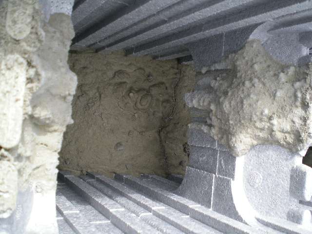

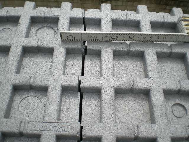

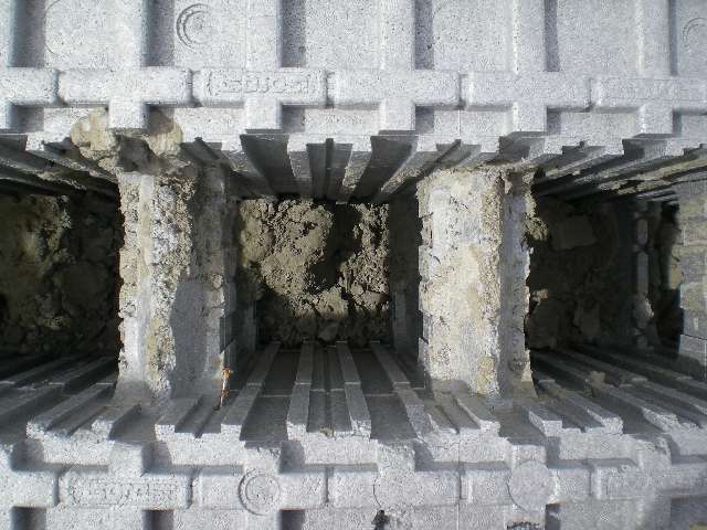

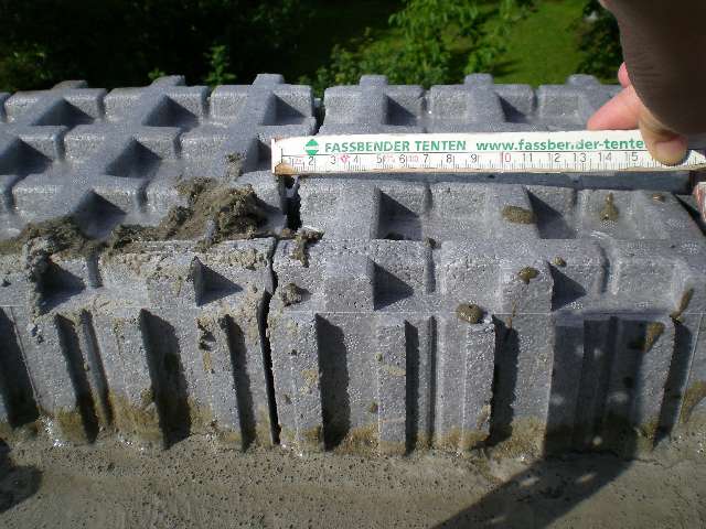

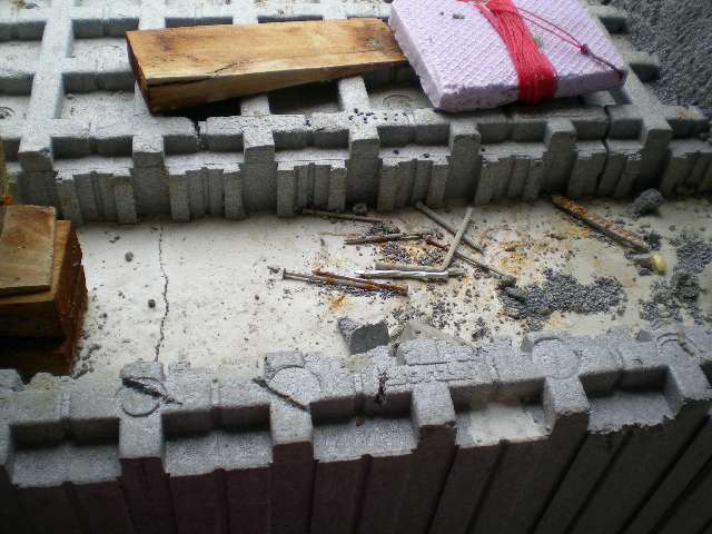

Guten Abend,
wir bauen mit Isorast ein Passivhaus.
Bei der Begutachtung der verfüllten Steine habe ich feststellen müssen dass in dem Beton zum Teil Risse, bis zu 1,5 mm breit, sind. Teilweise ist der Schalungssteinabstand 8,0 mm.
Anbei ein paar Bilder mit der Bitte um eine grobe Einschätzung ob dies problematisch ist und welches Vorgehen gegeben falls erforderlich ist.
Danke und viele Grüße

  3. Isorast Wärmebrücken: Realität vs. Herstellerangaben
    Eines vorweg ...
    Eines vorweg ich gehöre nicht zu den Leuten, die dieses System verteufeln. Deshalb beschränk ich mich nur auf dieses:
    Zitat Herstellerhp: " ... ohne Wärmebrücken ... "
    Ah ja ☹. Das sieht aber anders aus.

    Hier noch kurz die Ausführungen meines SV:
    • die Risse im Beton sind insoweit unproblematisch, da durch die schichtweise Verfüllung eine durchgehende Betonschicht entsteht und keine durchgehenden Risse entstehen
    • die Schalungssteinabstände werden mit Bohrschaum verdichtet und damit soll die Kaltebrücke ausgeschlossen sein
    Mir erscheint dies nicht sonderlich schlüssig und daher dieses Posting. Es wäre schön, wenn mein SV recht hat.
    Danke

    Na denn stell doch Deinem SV.., . ,
    ... die Frage: wenn dem so ist, was er da von sich gibt, warum erfolgt das Ausschäumen denn erst nach dem betonieren? Da ist die Chance doch recht groß, dass da Beton reinläuft und somit eine erstklassige Wärmebrücke entsteht? Hätte man es vorher ausgeschäumt, wäre das Problem sicherlich nicht so groß. Zu dem einem Foto mit dem Riss wo da Holzkeile liegen: steht da irgendwas drauf?

    Ist das Ausschäumen üblich und zweckmäßig?
    @Familie Berg: "Bild mit Riss und Eckkeil", es soll ein Fenster auf die Wand gesetzt werden (Der Riss ist 1 mm breit).
    Der BauSV meinte zum Thema "Verfüllen vor der Betonierung": dies sei auf jedem Fall besser, aber in diesem Stadium die einzig praktikable Lösung.

  10. Isorast Risse: Verfüllen notwendig oder belassen?
    Riss auf Bild mit Keil und Schnur
    Ist hier eine Verfüllung des Risses notwendig, oder lässt man solche Risse (1 mm) einfach in der Wand. Das Belassen der Risse ist die Auffassung meines SV aber gern würde ich noch Ihre Meinung dazu lesen.
  11. Isorast Risse: Statiker zur Traglast prüfen!
    Tut ...
    Tut mir Leid, diese "Bauweise" hat nichts mit Bauen zutun!
    Wenn jetzt schon Risse im Beton zusehen sind, wie wird es erst, wenn die Lasten von Decke und Dachstuhl dazu kommen?
    Ein unabhängiger Statiker sollte mal drauf schauen!
