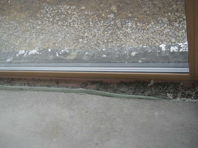

ich habe zurzeit ein paar Schwierigkeiten mir unseren Estrich- und Parkettleger. Bei unseren Bodentiefen Fenstern wurde der Estrich nicht bis an die Fenster (mit Dehnungsfuge) verlegt, sondern bündig mit den Innenwänden. Es gibt einen Spalt zwischen Estrich und Fenster von ca. 8-10 cm. Nach Nachfrage sagte unser Estrichleger, das sei normal und wird später gemacht. Jetzt will er plötzlich für diese Zusatzarbeit bezahlt werden. Meine Frage nun: Es es nicht üblich und notwendig, den Estrich direkt an die Fenster (mit Dehnungsfuge) zu verlegen, da eine nachträgliche Verlegung nicht genug Stabilität bekommt? Und gehört das nicht zu den üblichen Arbeiten dazu?

Eine Dehnungsfuge zwischen Estrich und Fensterrahmen ist grundsätzlich erforderlich, um Bewegungen des Estrichs aufzunehmen und Spannungen zu vermeiden. Die genaue Breite der Fuge richtet sich nach der Estrichart und der Größe der Fläche.
Die nachträgliche Anbringung einer Dehnungsfuge stellt eine zusätzliche Arbeit dar, die in der Regel vom Estrichleger zu tragen ist, wenn die ursprüngliche Ausführung nicht den anerkannten Regeln der Technik entspricht. Ich empfehle, dies schriftlich festzuhalten.
👉 Handlungsempfehlung: Lassen Sie die Situation von einem unabhängigen Sachverständigen begutachten, um die Notwendigkeit einer Dehnungsfuge und die Verantwortlichkeit für die Kosten eindeutig zu klären.

Estricharbeiten: Dämmung prüfen – Betondeckenhöhe beachten!
Bodentiefe Fenster: Isorast-Bauweise – Detail zur Estrichdämmung
Antwort mit Foto
Hallo Herr Bulka,
wir haben mit Isorast-Steinen gebaut, diese wurden im Bereich der Fenster durchgesteckt und dann auf das erforderliche Maß heruntergeschnitten. Zwischen Fensterrahmen und Estrichdämmung ist also ein wenig Betonkern und die 5,5 cm starke Syroporinnenwand des Isorast-Steines, siehe Foto.
Vielen Dank schon mal für Ihre Antwort.
Alexander Giesen -
🔴 Estrich an Fenster: Bedenken anmelden! – Risiken & Lösungen
Pfusch
hätte der Estrchleger vorher bedenken anmelden müssen!
Heißt jetzt, er beseitigt seinen Estrich, so das man arbeiten kann! Ihr - oder der Mauerer, Beseitigt den Krempel Fensterbündig, so das dann der Estrichleger seine Dämmung und Estrich bis zum Fenster durchlaufen lassen kann! Alles Kraftschlüssig verbinden!
Sonst gibt es hier immer wieder Risse - mit Höhenversatz ...!
Alternative sie machen hier ein Holzbrett oder ähnliches hinein, so wie eine Schwelle in einer Tür! -
