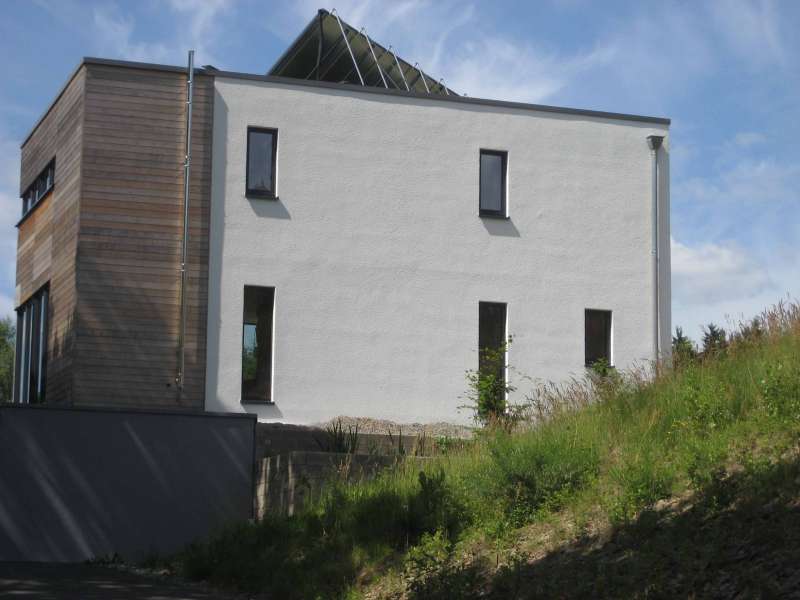

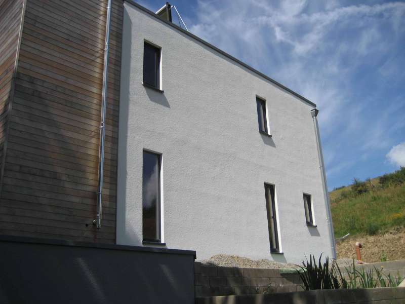

Wir haben kürzlich unseren Neubau in Holzständerbauweise bezogen und nun Stelle ich fest, dass auf der nördlichen Fassade je nach Sonneneinfall die horizontalen Stöße der verputzten Holzweichfaserplatten durchschimmern. Erstaunlicherweise Stellen wir dies nur an der Nordseite fest, an der Ostfassade sehen wir überhaupt nichts und an der Südseite, die der Witterung viel mehr ausgesetzt ist, Stellen wir dieses Phänomen nur sehr selten und schwächer fest. Ich füge mal 2 Bilder bei.
Hier der Wandaufbau von innen nach außen:
  • Fermacell 12.5 mm
  • Installationsebene 60 mm mit Holzweichfaser
  • OSB-Platte (18 mm)
  • 6 x 16 Holzständer in Fichte mit Zellulosedämmung (eingeblasen)
  • Holzweichfaserputzträgerplatte 60 mm (diffusionsoffen)
  • mineralischer Außenputz
Wir haben die Holzweichfaserplatten (6 cm) Anfang Februar 2007 anbringen lassen, ohne sie vor der Witterung zu schützen. Die Monate März und April waren in diesem Frühjahr 2007 extrem trocken, aber als Anfang Mai der Verputzer seine Arbeit aufnehmen wollte, fing es an zu regnen, weshalb er nicht mit dem Verputzen anfangen konnte. Leider hielt die schlechte Witterung den ganzen Monat Mai und einen großen Teil des Monats Juni an, sodass der Verputzer erst Anfang Juli mit der Arbeit beginnen konnte. Liegt unser Baumangel nun daran, dass die Platten zu lange ungeschützt geblieben sind? Oder handelt es sich um Wölbungen infolge des Setzens des Ständerwerks? Oder vielleicht noch andere Gründe? Handelt es sich "nur" um ein optisches Problem oder ist mit anderen Problemen zu rechnen (Rissbildung, Feuchtigkeit, usw.)? Kann ich etwas dagegen unternehmen?
Vielen Dank.

    Das Durchschimmern der Holzweichfaserplatten-Stöße unter dem Putz, besonders an der Nordseite, kann verschiedene Ursachen haben. Mögliche Gründe sind:
    • Materialausdehnung: Unterschiedliche Ausdehnungskoeffizienten von Holzweichfaserplatten und Putz bei Temperatur- und Feuchtigkeitsschwankungen.
    • Verarbeitungsmängel: Ungenügende oder fehlerhafte Verspachtelung der Plattenstöße.
    • Bewegung des Holzständerwerks: Setzungen oder Verformungen des Holzständerwerks können zu Spannungen und Rissen im Putz führen.
    • Feuchtigkeit: Eindringende Feuchtigkeit kann die Holzweichfaserplatten aufquellen lassen und so die Stöße sichtbar machen. 🔴 Feuchtigkeit kann zu Schimmelbildung führen.
    • Prüfung der Fassade: Eine genaue Untersuchung der Fassade durch einen Fachmann, um die genaue Ursache zu identifizieren.
    • Feuchtigkeitsmessung: Messung der Feuchtigkeit in den Holzweichfaserplatten und im Putz.
    • Thermografie: Einsatz einer Thermografiekamera, um Wärmebrücken und Feuchtigkeitsschäden zu erkennen.
    👉 Handlungsempfehlung: Ziehen Sie einen Bausachverständigen oder einen erfahrenen Stuckateur zurate, um die Ursache zu ermitteln und geeignete Sanierungsmaßnahmen festzulegen. 🔴 Lassen Sie die Fassade auf Schäden durch Feuchtigkeit untersuchen.
    Der geschilderte Sachverhalt beschreibt ein typisches Problem bei der Verwendung von Holzweichfaserplatten als Putzträger in der Holzständerbauweise. Die sichtbaren Stöße unter dem Putz, insbesondere an der Nordfassade, deuten auf eine ungleichmäßige Feuchteaufnahme oder Quellung der Platten hin. Die lange ungeschützte Bewitterung der Platten von Februar bis Juli 2007 ist hierbei als Hauptursache zu betrachten, da die Platten durch Regen und Feuchtigkeit vorschädigen konnten, bevor der Putz aufgebracht wurde.
    🔴 Gefahr: Die sichtbaren Stöße sind nicht nur ein optisches Problem. Es besteht ein erhebliches Risiko, dass sich durch die unterschiedlichen Quell- und Schwindbewegungen der Platten Spannungen im Putz aufbauen. Dies kann zu Rissbildungen führen, in die Feuchtigkeit eindringen kann. Langfristig drohen Putzabplatzungen und eine Durchfeuchtung der darunterliegenden Holzweichfaserplatte, was deren Dämmwirkung mindert und zu Bauschäden führen kann.
    ➕ Ergänzung: Die Tatsache, dass das Phänomen an der Nordseite am stärksten ist, spricht gegen ein reines Setzungsproblem des Ständerwerks. Die Nordseite ist typischerweise feuchter und kühler, was die Trocknung der Platten nach der Vorschädigung verzögert hat. Die Ost- und Südseite trocknen schneller ab, weshalb die Stöße dort weniger sichtbar sind. Ein weiterer Faktor könnte eine unzureichende Hinterlüftung oder eine zu dünne Putzschicht sein, die die Unebenheiten nicht kaschieren kann.
    ⚠️ Korrektur: Die Annahme, dass es sich "nur" um ein optisches Problem handelt, ist fachlich falsch. Die sichtbaren Stöße sind ein Indikator für eine gestörte Ebenheit und potenzielle Feuchteprobleme. Ein reines Setzen des Ständerwerks würde sich eher durch großflächige Verformungen oder Risse an den Stößen der OSBAbk.-Platten äußern, nicht durch linienhafte Abzeichnungen der Plattenstöße im Putz.
    👉 Handlungsempfehlung: Beauftragen Sie umgehend einen zertifizierten Bausachverständigen oder einen Fachplaner für Holzständerbauweise. Dieser muss die Feuchte in den Platten messen und die Putzhaftung prüfen. Eine Sanierung könnte das Aufbringen einer Armierungsschicht oder im schlimmsten Fall den Teilrückbau und Austausch der vorgeschädigten Platten erfordern. Zögern Sie nicht, da die Schäden mit der Zeit zunehmen werden.
    Die Sichtbarkeit der Stoßfugen der Holzweichfaserplatten unter dem mineralischen Außenputz an der Nordfassade deutet auf eine unzureichende Planarität der Unterlage hin, verstärkt durch lichttechnische Effekte bei flachem Sonneneinfall – ein typisches Phänomen bei geringfügigen Unebenheiten, die bei diffusen Lichtverhältnissen (Nordseite) besonders auffallen.
    🔴 Gefahr: Die ungeschützte Lagerung der 6 cm starken Holzweichfaserplatten von Februar bis Juli 2007 bei wechselhafter Witterung birgt ein erhebliches Risiko für Feuchteeintrag, Quellung, Verzug und irreversible Schädigung der Plattenstruktur – insbesondere da Holzweichfaser stark hygroskopisch ist und bei langanhaltender Feuchtebelastung ihre mechanische Stabilität und Diffusionsfähigkeit verliert.
    ⚠️ Korrektur: Die Annahme, dass das Phänomen 'nur optisch' sei, ist irreführend: Sichtbare Stoßlinien können auf tiefere Ursachen wie ungleichmäßige Substratverformung, unzureichende Verankerung, fehlende Stoßverklebung oder ungenügende Vorbehandlung der Plattenoberfläche hinweisen – alles Faktoren, die langfristig zu Putzrissen, Delamination oder Feuchteeintrag führen können.
    ➕ Ergänzung: Die Kombination aus Zellulosedämmung im Ständerwerk und diffusionsoffenen Holzweichfaserplatten erfordert eine exakt abgestimmte Feuchtemanagement-Strategie; eine unkontrollierte Feuchteaufnahme in die Platten kann zu inneren Feuchtespannungen führen, die sich als Wölbung oder Stoßaufwerfung bemerkbar machen – besonders bei unzureichender Trocknungszeit vor dem Verputzen.
    🔴 Gefahr: Die Nordfassade ist zwar weniger sonnenexponiert, aber stärker feuchtebelastet durch Kondensatbildung und geringere natürliche Trocknung – hier ist das Risiko für Schimmelpilzbildung hinter dem Putz bei bereits geschädigten oder feuchtegesättigten Holzweichfaserplatten besonders hoch, da die Platten selbst keine Barrierefunktion bieten.
    ✅ Zustimmung: Die Beobachtung, dass das Phänomen an Süd- und Ostseite schwächer oder fehlt, ist plausibel: Höhere Temperaturgradienten und intensivere UV-Bestrahlung begünstigen die Oberflächentrocknung und reduzieren die optische Kontrastwirkung – dies bestätigt jedoch nicht die Unbedenklichkeit der Nordseite.
    👉 Handlungsempfehlung: Beauftragen Sie unverzüglich einen zertifizierten Sachverständigen für Bauschäden (z. B. nach DINAbk. 18008 oder mit Schwerpunkt Holzbau und Feuchteschutz), der mittels Feuchtemessung (z. B. mit Wärmebildkamera und kapazitiven Feuchtesensoren), visueller Stoßanalyse und ggf. Probohrung die tatsächliche Substratintegrität, Feuchtegehalte und Putzhaftung bewertet – eine bloße optische Beurteilung ist hier unzureichend und gefährlich.
