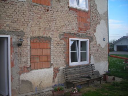

Möchten auf unser Haus (Vollziegel) Baujahr1933/Bayern Vollwärmeschutz montieren.
folgendes Problem:
die ausswände unseres Vollziegelhauses (9 mHöhe) sind sehr uneben (auf Gesamthöhe des Hauses ca. 10-15 cm Unterschied) und im unteren Bereich des Hauses ist noch Zementputz an den Wänden, der nicht entfernt werden kann. Dachgeschoss wurde neu gemauert, d.h. haben aufgestockt.
haben vor, den Vollwärmeschutz selbst zu montieren, haben nun aber das Problem, dass uns keiner sagen kann oder will, wie wir diese Unebenheiten ausgleichen können.
Dachten schon an ein schienensystem, wissen jedoch nicht, ob es soetwas überhaupt gibt.
Würden uns sehr über eine kompetente Antwort freuen.

Google mit "Schienensystem WDVSAbk." füttern, bringt z.B. Sto und Brillux. Soweit mir als Laie das bekannt ist, gibt es allerdings kein Schienensystem, das so eine Differenz ausgleichen könnte bzw. eine Zulassung dafür hat. Aus eigener Erfahrung (Altbau, Wände aus Fachwerk/Lehm, Ziegel, OSBAbk., Porenbeton; Beulen bis 18 cm) hatten wir folgende Angebote (und einen Planer, weil's doch nicht so ganz einfach aussah):
1. Schienensystem, Anbieter: Das geht schon, auch wenn's nicht zugelassen ist => abgelehnt, war allerdings sehr billig (aber wohl nicht günstig ...)
2. 'Löcher' zu Putzen und 'normal' dämmen => auf die Haltbarkeit von 15-18 cm Putz gibt vermutlich nur einer Garantie, der im nächsten Monat zumacht
3. Stellfuchs-System von Hilti, wegen des wilden Materialmixes an den Wänden mit Zugprüfung und Einzelzulassung, der ausführende Betrieb hatte das System auch noch nie verwendet und hat sich erst nach etwas Bedenkzeit darauf eingelassen. Verschiedene Stärken Dämmmaterial, verschiedene Dübellängen, Ergebnis ist sehr gut geworden.
Nachteil: Ich würd's sicher nicht selbst machen, zu viele Fehlerquellen. Seid Ihr sicher, das alleine machen zu wollen, Dachanschlüsse, Fenster, Sockel, eventuelle Gleitlager ...?
Unser Nachbar, 2 Mann-Bauunternehmen, meinte als weiteren Vorschlag einen Leichtputz (?) mit Styroporkügelchen, der ließe sich angeblich auch in so einer Stärke auftragen. Keine Ahnung, ob das geht, soll sich mal ein Experte zu äußern.

Sind die Fenster denn in einer lotrechten Ebene? ...
Sind die Fenster denn in einer lotrechten Ebene? Sonst würde das eh doof aussehen, wenn die Laibungen ~10 cm Unterschied hätten. Wenn die Fenster also alle nach dem MW ausgerichtet wurden (was ich mir gut vorstellen kann), dann würde ich einfach schief Putzen. Ist doch auf dem Land ... -

Materialtipp: Stellfuchs-System für WDVS-Ausgleich (bis 7cm)
Stellfuchs
Es gibt ein zugelassenes System Namens "Stellfuchs" mit speziellen verstellbaren Hilti-Dübeln, Ausgleich von bis zu 7 cm/m möglich! Alternativ sollten verschiedene Plattendicken oder Ausgleichsputze das gewünschte Ergebnis bringen. -

Wir haben auch einen 100 Jahre alten Altbau, an dem ich selbst (bin auch Maurer) WDVSAbk. angebracht habe.
Man passt das WDVS einfach den Gegebenheiten an. D.h. auch das WDVS wird nicht lotrecht. Wenn der Putz sich nicht abschglagen lässt, kann man in dem Bereich den Platterkleber vielleicht etwas dünner auftragen, im angrenzenden Bereich ohne Putz etwas dicker.
Ansonsten folgen die Platten einfach dem Mauerwerk, auch wenn es nicht lot- und fluchtrecht (lotrecht, fluchtrecht) wird. Aus einer schiefen, alten "Hütte" muss man nicht unbedingt eine Gerade machen.
Mit etwas Geschick kann man das so hinbekommen, dass es optisch aus einiger Entfernung gar nicht auffällt. Wer läuft schon später bei Ihnen rum, und kontrolliert mit Fluchtlatte und Wasserwaage Ihre Fassade?
