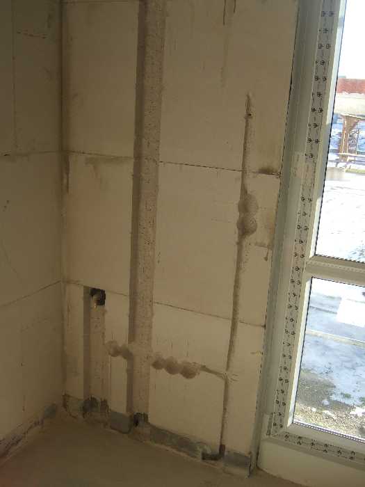

  2. 36er Ziegel: Vorteile massiver Wände – Elektrik beachten!
    Foto von Martin Eggelsberger
    Glaubenskrieg
    Jetzt geht es bald los!
    Ich persönlich würde den 36er Ziegel nehmen. Eine massive Wand hat viele Vorteile, aber was auch zu bedenken ist: Sollte irgendwann eine Dämmung angebracht werden (in 10/15 Jahren) ist es dann wesentlich einfacher, als ein schon bestehendes WDVSAbk. "auf zu doppeln". Grundsätzlich Bedenken hätte ich bei einer 17er Außenwand. Wenn der Elektriker mit der großen Hilti kommt und z.B. im Wohnzimmer die Dosen quer verbindet, bleibt nicht mehr viel Wand übrig und das was übrig ist, trägt nicht mehr.

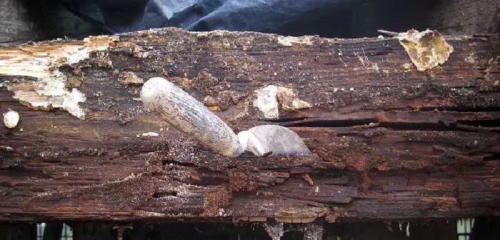

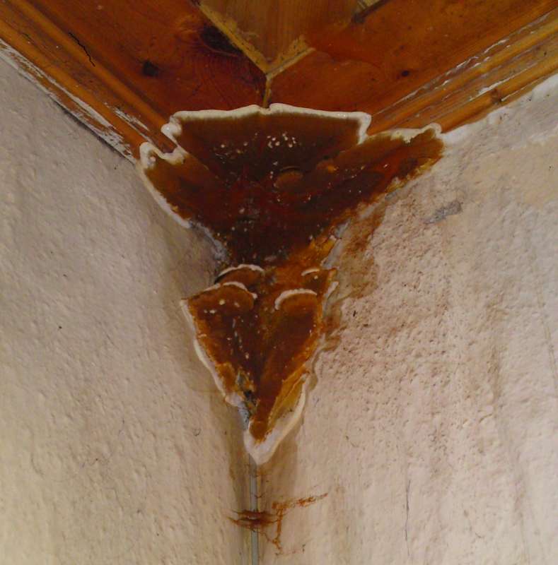

  10. Feuchteschäden an Holz: Bilder & Warnung vor Austausch!
    Herr Stodenberg,
    ich habe Ihnen mal ein paar Bilder von Feuchteschäden an Holz hochgeladen.

    Ihre Mineralwolle ist übrigens der letzte Baustoff der trocknet.

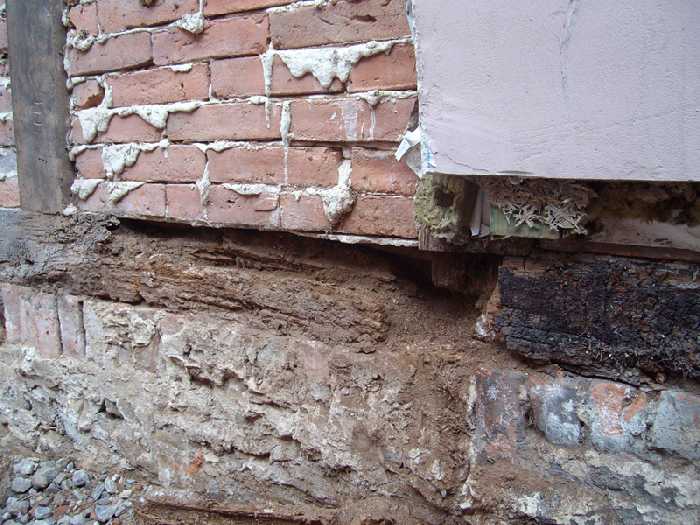

    Und noch mal für Sie, der Fragesteller hat hier nicht nach Holz gefragt.
    • BAU.DE / BAU-Forum: 1. Bild zu Antwort "Feuchteschäden an Holz: Bilder & Warnung vor Austausch!" auf die Frage "Vollwärmeschutz vs. 36,5er Ziegel: Kosten, Dämmwert & Vor-Nachteile im Vergleich?" im BAU-Forum "Außenwände und Fassaden"
    • BAU.DE / BAU-Forum: 2. Bild zu Antwort "Feuchteschäden an Holz: Bilder & Warnung vor Austausch!" auf die Frage "Vollwärmeschutz vs. 36,5er Ziegel: Kosten, Dämmwert & Vor-Nachteile im Vergleich?" im BAU-Forum "Außenwände und Fassaden"
    • BAU.DE / BAU-Forum: 3. Bild zu Antwort "Feuchteschäden an Holz: Bilder & Warnung vor Austausch!" auf die Frage "Vollwärmeschutz vs. 36,5er Ziegel: Kosten, Dämmwert & Vor-Nachteile im Vergleich?" im BAU-Forum "Außenwände und Fassaden"

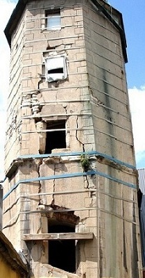

    Wieso kommt mir immer das Foto jenes unglücklichen Steinhauses in den Sinn, das 2002 einem kleinen Flüsschen im Wege gestanden hatte, das ausnahmsweise den Weg durch die Hauptstraße der betr. Kleinstadt nahm. Von unten bis oben fehlte nicht nur eine Ecke, sondern etwa 30 % des gesamten Baues. Wenn nämlich ein schwerer treibender Gegenstand mit genügender Geschwindigkeit auf eine massive Wand trifft, dann entsteht oft nicht nur ein kleines Loch, sondern es bricht gleich alles zusammen. Genau dies ist bei einem Holzhaus fast unmöglich. Beispiele könnte ich nennen.

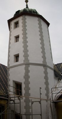

    Wo nenne ich an vorderster Stelle die Mauerwerkstrockenlegung als mein Geschäftsfeld?
    Sie wissen scheinbar mehr als ich über meine Firma.
    Bis gesten war das Hauptgeschäftsfeld meiner Firma noch die Denkmalpflege und Sanierung.
    Siehe Foto.

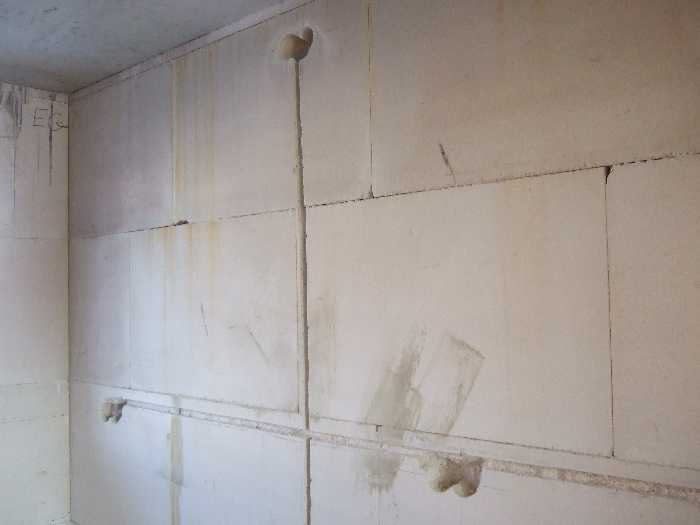

    Die Bauweise mit 17,5er Wänden ist als sehr kritisch zu bewerten. In Hannovers Umgebung habe ich unzählige Reihenhäuser gesehen, wo sogar nur! 15 cm dicke Außenwände aus Kalksandsteinelementen hergestellt wurden.
    Geschlitzte Wände im ganzen Haus kreuz und quer.
    Der Höhepunkt: Senkrechte Schlitze 10 cm breit und 6 cm tief!
    Da ist die Außenwand nur noch 9 cm dick!
    Habe viele Fotos davon, eines lege ich bei!
    Andere kritische Fotos finden sich in meinem Buch:
    "Dämmbaustil oder Baumeisterkunst? "
    Im Stern Nr. 45, ab Seite 78 findet sich ein schöner Beitrag über "Allgegenwertiger Pfusch, Streit mit Handwerkern  -  weshalb viele Bauherren mit den Nerven am Ende sind. "

    Herr Traut, bitte eine Ausrede für querliegende Schlitze!
  40. Querschlitz-Foto: Ergänzung zur Diskussion!
    Herr Traut hier noch das Foto mit dem Querschlitz!

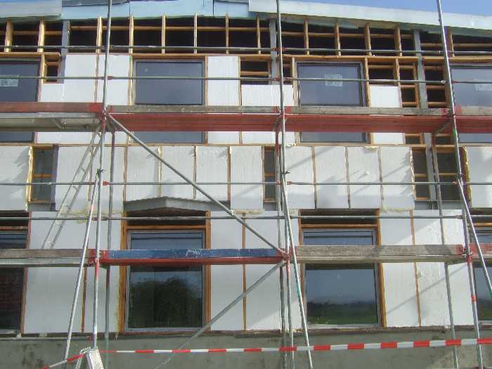

    Das Foto zeigt den ganzen Fortschritt:
    Paar Stahlstützen und Holzlatten, dazwischen Polystyrol-Platten mit Bauschaum befestigt und fertig ist die Hütten.
    Armes Baudeutschland!

  51. Schlitze: Statischer Nachweis – Empfehlung & Praxis-Beispiel!
    Um das Thema "Schlitze" auch für ...
    Um das Thema "Schlitze" auch für Herrn Jaskulski hinreichend zu beleuchten, habe ich folgendes verlinkt:
    Wie man sieht, geht schon OHNE statischen Nachweis einiges, MIT noch viel mehr. Dass hier oft gemurkst wird, will ich gar nicht bestreiten. Ich habe mal auf einer Baustelle einen waagerechten Schlitz für ein Abwasserrohr in einer 36,5er Außenwand gesehen  -  da hilft nur noch beten und die Hoffnung auf die Intelligenz des Materials, wenn sie schon beim Verarbeiter fehlt.
    PS: Eigentlich ist hier schon alles 1000 mal durchgekaut worden und ich wollte auch nichts mehr schreiben. Nur macht Herr Jaskulski neben dem Burgenbau noch die Baustelle "Schlitze" auf und argumentiert wieder falsch. Was kommt als nächstes? Empfehlung für Aufputzelektrik? Lüftungslöcher in den Wänden? Klo über den Hof?
  52. Schlitz-DIN: Einhaltung & Kontrolle auf der Baustelle?
    Schlitze
    @Traut: Danke für den Link, ist wirklich sehr interessant.
    Ich möchte mal Einfamilienhäuser sehen, für die eine statische Berechnung der Schlitze nachträglich erstellt wurde.
    Welcher Bauleiter steht immer neben den Handwerkern und schaut, dass die Schlitzbreiten und -tiefen gem. DINAbk. eingehalten werden?
    Welcher Handwerker kennt diese DIN?
    Und wenn die Schlitze da sind, ist es zu spät. Schnell, schnell Putz drüber, dass der Bauherr nichts sieht!
  53. Bauleiter-Aufgabe: Schlitzbreiten & DIN-Einhaltung prüfen!
    @Martin Eggelsberger: Das ist z.B. Dein ...
    @Martin Eggelsberger: Das ist z.B. Dein Job als Planer und/oder Bauleiter!
    Zitat: "Ich möchte mal Einfamilienhäuser sehen, für die eine statische Berechnung der Schlitze nachträglich erstellt wurde. " Ist ja nur nötig, wenn die Grenzen für Schlitze ohne Nachweis überschritten werden. Kann ich nur jedem Verantwortlichen empfehlen.
    Nochmal Zitat: "Welcher Bauleiter steht immer neben den Handwerkern und schaut, dass die Schlitzbreiten und -tiefen gem. DINAbk. eingehalten werden? " Herr Jaskulski hat auch nicht danebengestanden und trotzdem die Schlitze gesehen, wenn die Fotos von ihm sind. Ist also nicht so schwer.
    Nochmal Zitat: "Welcher Handwerker kennt diese DIN? " Spätestens, wenn sie eine Wandsanierung/Abbruch/Neubau bezahlt haben, kennen sie sie. Wobei wir wieder beim Bauleiter sind.
