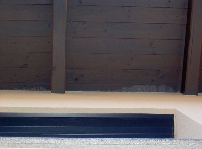

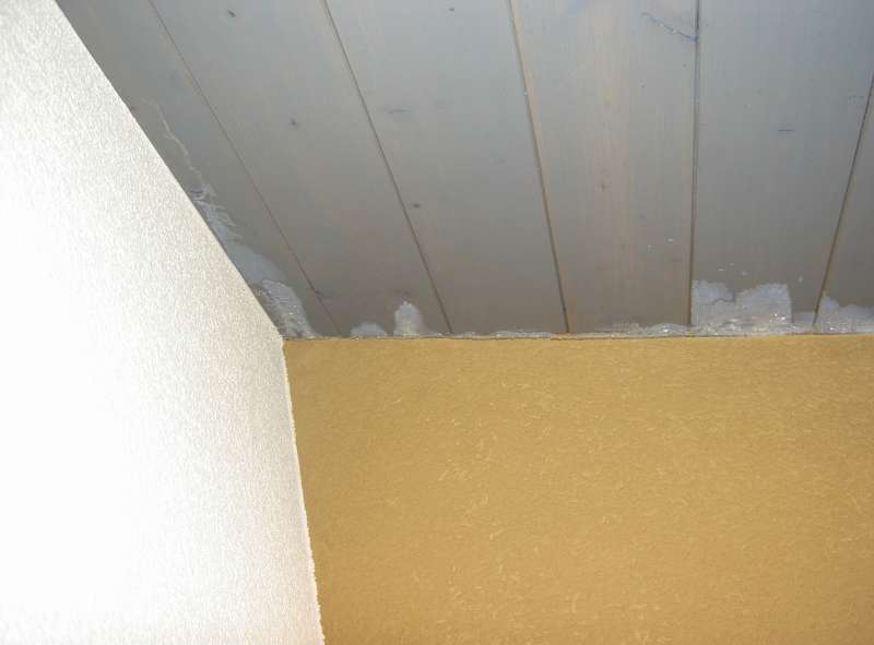

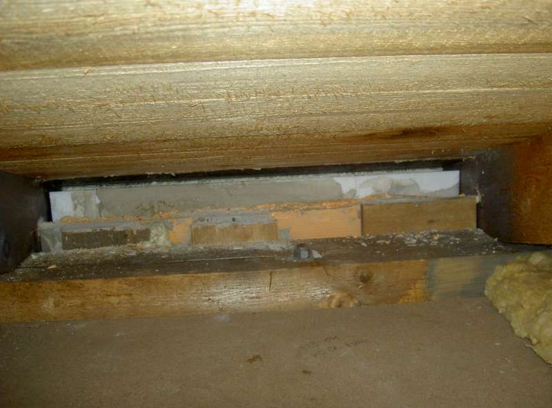

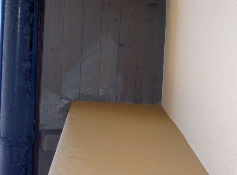

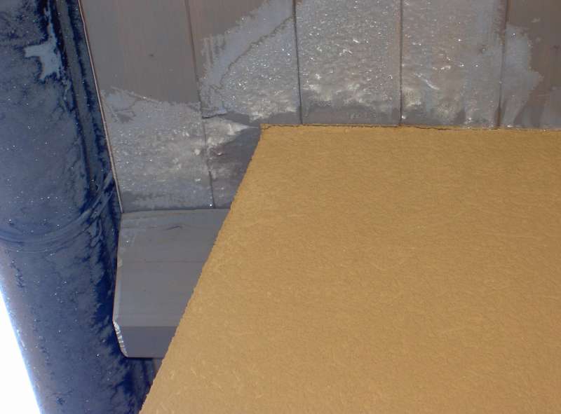

Wie man aus den Fotos entnehmen kann, habe ich ein massives Problem mit Kondensat. Nachdem wir 2010 den Vollwärmeschutz (VWSAbk.) anbringen ließen, 12-16 cm Styropor, habe ich im Winter diese Kondensatstellen entdeckt. Das Problem tritt auf der Längsseite des Hauses wesentlich stärker auf als auf den beiden Giebelseiten. Am stärksten betroffen sind die vier Innenecken des Gebäudes (auf den Fotos ersichtlich).
Das Haus selbst hat ein 17 Grad steiles Tondach mit Kaltdach, der Dachstuhl bzw. die Mauerbank liegt direkt auf der Obergeschossdecke (Ziegeleinhängedecke mit Überbeton). Die Obergeschossdecke ist mit 23 cm (1*3,4*5 cm) Styropor isoliert darüber befindet sich eine 19 mm Pressspanplatte. Die Isolierung reicht bis zur Innenseite der Mauerbank. Auf der Außenseite der um ca. 8-12 cm von der Ziegelausssenkante (Außenmauer 38 cm Hochlochziegel) nach innen versetzten Mauerbank wurde von mir eine grobe Unterkonstruktion (Bretter laut Foto) angebracht, auf welche XPS Platten in der Stärke 8-12 cm geschraubt wurden um die Sparrenzwischenräume, für die Zeit ohne Fassade entsprechend zu schließen. Zusätslich wurden die XPS innen abeschämt siehe Foto. An einigen Stellen wo es Aufgrund des unheimlich niedrigen Dachbodens möglich war habe ich die XPS entfernt und dann leider schon entstehenden Schimmel beobachtet. Bin leider mit meinem Latein am Ende und muss den Schaden aber in den Griff bekommen. Vielleicht Fassade schlecht geklebt? Der Vollwärmeschutz (VWS) wurde von einer Firma mit Wulstklebeverfahren angebracht. Danke im Voraus!

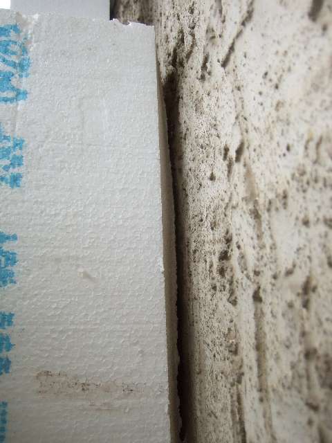

    Der Vollwärmeschutz (VWSAbk.) wurde von einer Firma mit Wulstklebeverfahren angebracht.
    Dahin wären meine ersten Zweifel gegangen: WDVSAbk. eben NICHT ordentlich mit Punkt-Wulst-Methode geklebt, sondern nur gepunktet? Dadurch könnte zwischen baufeuchtem AW-Mauerwerk und Dämmung eine Thermik entstehen, welche die Baufeuchte nach oben zieht und am Dachkasten auskondensieren lässt.
    Mal bei richtigen Frosttemperaturen eine gute Thermografiekamera draufhalten, vielleicht sieht man dadurch was Interesantes, was Sie weiterbringt.

    Moin,
    Fachleute, die den Begriff der "Kältebrücke" nutzen, sind die, die ich am meisten liebe. Es sind die, die den Geschädigten den meisten Mist erzählen ohne jedoch ausreichend zur Verantwortung gezogen zu werden.
    Begründung: die kennen nicht die Bauphysik, die kennen nur gefährliches Halbwissen, vermischt mit eigenen, oftmals unsinnigen Eigenkreationen an Gedankengütern. Man sieht es hier eindrucksvoll an der Gefällebeschreibung *kopfschüttel*.
    Beim Fragesteller werden vermutlich erhebliche Undichtheiten in der notwendigen luftdichten Schicht sein. Diese betreffen sehr wahrscheinlich auch den Bereich der oberen Geschossdecke.
    Warum wurden denn die Traufbereiche geschlossen? Soll das DGAbk. irgendwann in absehbarer Zeit ausgebaut werden?
    Zusätzlich werden nicht unerhebliche Restmengen Feuchtigkeit in dem Außen-MW vorhanden sein und sehr wahrscheinlich ist die oberere Reihe nicht verschlossen worden, so das hier möglicherweise über nicht winddichte Steckdosen und/oder beschädigte Leerrohre zusätzlich feucht warme Luft eintreten kann. Das MW wurde geklebt?
    . Schick wäre mal eine Totale des Bodenraums und dann erst die Detailaufnahmen. Besser noch, der schon beschriebene B-D-T.

    Vermutlich ist das Ganze viel einfacher ...
    Auf Bild vier sieht man, dass sich auf der Schalung sehr schön Strömungsverläufe abbilden. So gehen teilweise die vereisten Flächen bis an die Wand, an anderen Stellen, da wo anscheinend genug Strömung vorhanden ist und genug feuchtwarme Luft nachkommt, beginnt die vereiste Fläche erst einige Zentimeter von der Wand entfernt.
    Da hier auf veschiedenen Bildern auch Stellen sind, an denen absolut keine Eisbildung erkennbar ist, kann der unauffällige Giebel reiner Zufall sein ... eventuell aber auch nicht. Möglicherweise gibt es an der unteren Ecke noch eine Fußpfette ... die das Schadbild begünstigt.

  12. Kältebrücke: Fehlende Dämmung an der Fußpfette als Ursache!
    Kältebrücke:
    Im Bereich der Fußpfette fehlen etwa 20 cm Dämmung (abzAbk.üglich der nur schwach dämmenden Fußpfette). Hier dringt kalte Luft bis zum ungedämmten Bauteil vor, kühlt es ab und entzieht der Geschossdecke (necke) Wärme. Für mich klingt da der Begriff Kältebrücke logisch, auch wenn sie zehnmal behaupten das wäre nicht möglich (aber es gibt ja auch Fachleute die behaupten aufsteigende Feuchtigkeit wäre Quatsch). Ich will meinen Fehler jetzt gar nicht weiter rechtfertigen und Wechsel jetzt zur richtigen Wortwahl. Die: "Obacht" Wärmebrücke in diesem Bereich würde zu Kondensatbildung in der Rauminnenecke führen wie bereits beschrieben. Zudem haben wir hier eine Ziegeleinhängedecke, so das ich glaube das hier gar nicht unbedingt ein Problem auftreten muss.
    Eine Dampfsperre ist hier gar nicht Notwendig (dichte Gebäudehülle schon) da wir hier ja die massive und wahrscheinlicht von unten verputzte Ziegeldecke mit Überbeton haben.

  13. WDVS-Ausführung: Mangelhafte Ausführung führt zu Feuchtigkeit!
    Ob ...
    Ob Wulst oder Punkt-Wulst-Methode ist doch egal.
    Wer schleift schon die Fassade, wenn Sie sehr uneben ist.
    Immer genau hinschauen.
    Meistens passt es noch unten am Anfang!
    Weiter oben, wenn nicht mehr genau hingeschaut wird, sieht es öfters so aus, wie auf dem Foto.
    3 cm Wandabstand, da passt viel feuchte Luft dazwischen!
    Was bringt dann noch die Dämmung!
    Und da war ein Maler-Fach-Betrieb, wie er sich nennt am Werk!
    Naja, es geht nur um Kohle und dann stellen sie sich als Klimaretter hin!
    Ich würde eher sagen es ist Betrug!
    Werdet wach Ihr angehenden WDVSAbk.-Kunden!
