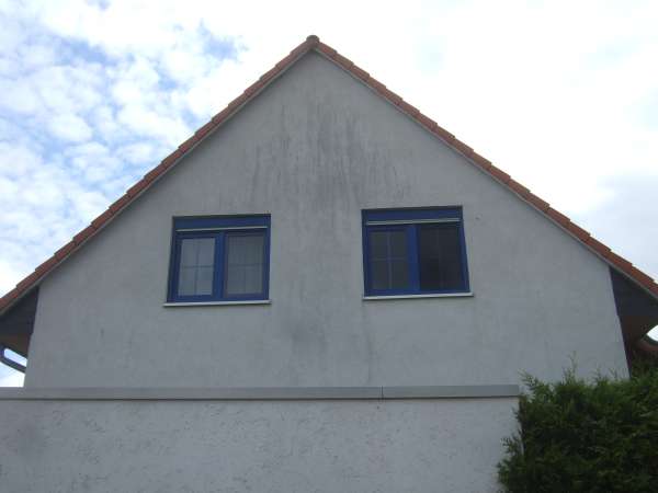

Algenbefall: Oberfläche vs. Absaufen der WDVS – Unterschiede
verstehen bitte, die Herren Fischer und jaskulski
Sehr geehrter Herr Fischer,
es geht in beiden Veröffentlichungen ausschließlich um das Problem des möglichen Algenbefalls auf den Oberflächen Außenseite Putz)! .
Es geht ausdrücklich NICHT um das von Ihnen so vielfach beschriebene Absaufen der WDVSAbk.!
Es wird ausdrücklich beschrieben, dass eine monolithische Wand eine etwas größere Speicherkapazität hat, was in der Folge dazu führt, dass deren Temperatur an Oberfläche bei der Nachtabkühlung nicht soweit herabgesetzt wird, wie es bei den vergleichsweise dünneren Putzen der WDVS der Fall ist. Dadurch bedingt KANN in den Übergangmonaten (beide Berichte sind auf die Zeit September und Oktober begrenzt) über einen etwas längeren Zeitraum etwas mehr Tauwasser ausfallen. AN/auf DER OBERFLÄCHE!
In keinem der Berichte wird von einem vollständigen Absaufen gesprochen. In keinem der Berichte wird von einer Wärmedämmung als Ursache gesprochen. Im Gegenteil: die verschiedenden Wandaufbauten weisen ähnliche U-Werte auf.
Beide Berichte zeigen auf, dass eine Veralgung bei beiden Systemen auftreten kann.
Bei beiden Berichten wird erläutert, dass beide Systeme durch solare Einstrahlung ausreichend und vollständig abtrocknen, was die Theorie des Absaufens zusätzlich widerlegt.
Beide Berichte suchen nach Lösungen, die optischen Beeinträchtigungen zu minimieren. Sie sprechen beide nicht von technischen!
Wir kommen also wieder dahin, größere Dachüberstände zu kreieren. Ursache für die sehr häufig zu kleinen Überstände sind unsinnige Bestimmungen der Baubehörden, optische Eindrücke - bedingt durch sehr kleine Grundstücke, bei denen das Haus dann zu sehr an die Grenze wächst und der Wunsch nach Filligranem, dem die Architekten teilweise gnadenlos verfallen sind.

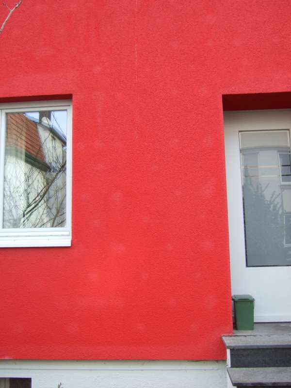

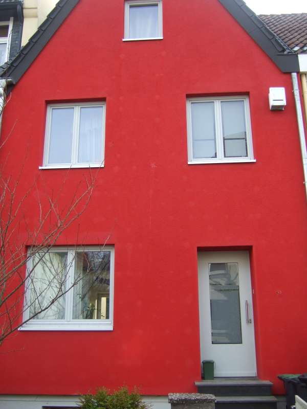

Herr Jaskulski, reisen Sie tatsächlich so viel in der Gegend herum?
Die Bilder der roten Fassade sind m.E. wenig aussagekräftig.
1. Zeigt der Raureif auf der Fassadenoberfläche, dass die dämmende Wirkung vorhanden ist (lesen Sie dazu auch bitte die Berichte, die Herr Fischer freundlicher Weise verlinkt hatte).
2. Weiß jeder, der sich mal mit roten Fassaden oder Wandoberflächen auseinandersetzen musste, dass es enorm schwierig ist, eine solche Fläche ohne Schattierungen zu erstellen. Dazu können Sie gerne die Malerkollegen Schwarzmeier und Kempf befragen.
3. Auch bei einer Schale aus Vorsatzmauerwerk entstehen Algenbildungen. Insbesondere dort, wo sich eine Beschattungen durch Bäume oder Nachbarbebauung ergibt.
4. Es spricht nicht eindeutig für Sie, wenn Sie a) das bislang so nicht gewusst haben (ist aus meiner Sicht sehr logisch und schlüssig) und b) nunmehr versuchen, Ihre (geklauten?) Thesen damit zu untermauern.

Dachüberstände: Schutz vor Algenbefall & Wärmebrücken durch Befestiger
was, Herr jaskulski, wollen sie damit beweisen?
Beide Bilder zeigen, dass im Bereich der Überstände die Putze nicht befallen sind. Wir kommen also wieder zu den größeren Dachüberständen.
Das Gebäude in Rostock beweist eindrucksvoll, dass die Befestiger der mechanisch erfolgten Befestigung hervorragende Wärmebrücken darstellen. Das wiederum beweist doch, dass in den Bereichen, in denen eine unzureichende dämmende Wirkung vorliegt, die Fassade schneller abtrocknet, in den Bereichen aber, in denen die Wärmedämmung OK ist, keine oder nur sehr vermindert Wärme aus dem Gebäude heraustritt, sprich: Wärmedämmung vermindert den Wärmeverlust!
Bei den neueren Befestigern werden, das sei nur der Vollständigkeit halber erwähnt, mittlerweile zusätzliche Dämmstoffpfropfen eingesetzt.
Beide Bilder beweisen aber auch, dass wir wieder nur von optischen Beeinträchtigungen reden. Die Funktionalität der Wärmedämmung kann nicht in Zweifel gezogen werden. Aber genau das wollen Sie ja ständig beweisen, nur gelingt Ihnen das nicht wirklich.

Herr Jaskulski, das ist kein Reif auf den Dübeln und Ecken, sondern da ist der Putz trocken. Die Dübel, Sockelschienen und meist schlechter als die Wand gedämmten Laibungen sind Wärmebrücken, an denen eine höhere Oberflächentemperatur die Kondensatbildung behindert. Das ist auch der Grund dafür, dass unter Dachüberständen und auf den Dübeln eine verringerte Algenbildung auftritt.
