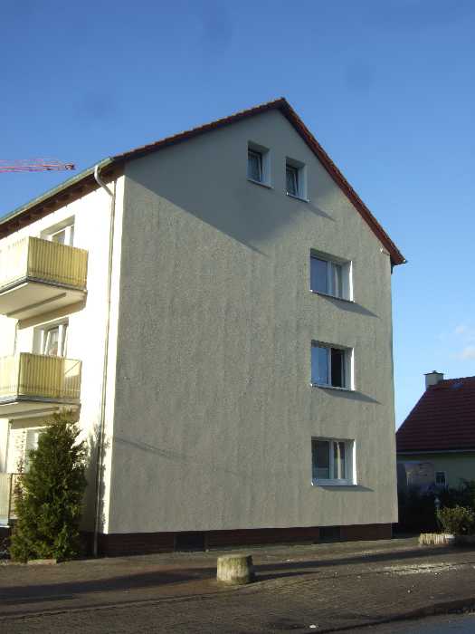

habe eine Frage zum Vollwärmeschutz (VWS). Mir ist aufgefallen, das viele Vollwärmeschutz (VWS) Fassaden bei Streiflicht Schatten werfen. Dann sieht die Fassade wellig und schlecht gemacht aus. Gibt es Maßnahmen die diese Unebenheiten verhindern. Mir wurde gesagt das der Maler eine DINAbk. einhalten muss. Kann ich nach Anbringen der Isolierung schon kontrollieren ob diese eine gute Basis ist. Ich kann mir vorstellen, das wenn die Isolierung nicht plan geklebt wird, dass das mit den Putz nicht mehr auszugleichen ist.
Viele Grüße
Martin

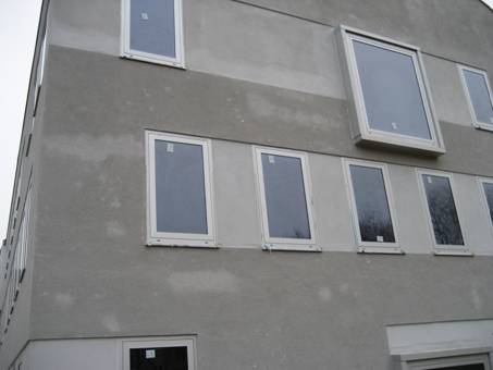

  4. VWS Fassade: Streiflicht-Effekt durch mangelhafte Ausführung!
    Vielleicht ...
    Vielleicht meinen Sie solche Streiflichter dieser "schönen" Fassade wie auf dem Foto.
    Das Material ist eben teuer, da wird gekratzt, damit wenigsten was für die Firma übrigbleibt.
    Zurück bleiben ästhetisch hässliche Fassaden und die Gefahr der Rissbildung, wie an vielen Fassaden zu sehen sind.
    Kontrollieren Sie die Einbettung des Gewebes. Wo das Gewebe überlappt, ist der Auftrag automatisch dicker.

    Pfusch hat nichts mit der Verarbeitung von Dämmung bzw. WDVSAbk. zu tun. Ich weiß, dass ist für Einige hier schwer zu verstehen, aber es gibt nun mal solche und solche Handwerker.
    Pfusch hat nichts mit der Verarbeitung von Dämmung bzw. WDVS zu tun. Ich weiß, dass ist für Einige hier schwer zu verstehen, aber es gibt nun mal solche und solche Handwerker.
    Unten ist z.B. ein mangelhaft ausgeführter Kratzputz auf massivem Mauerwerk zu sehen (von der planerischen Glanzleistung dieses Bauwerks ganz zu schweigen ...)
    So könnte ich auch eine Vielzahl von mangelhaft erstellten Rohbauten zeigen. Pfusch zieht sich also durch alle Gewerke.
    Das ein überlappendes Gewebe generell einen dickeren Mörtelauftrag verursacht, ist natürlich nicht stimmig, da ich zwei Gewebedicken z.B. in der ca. 5 mm dicken (mineralischen) Armierungsschicht problemlos unterbringe.
    Das Bild im Vorbeitrag zeigt allerdings wirklich sich abzeichnende Armierungsstöße. Hier hat ein Handwerker sehr wahrscheinlich eine wesentlich zu geringe Materialdicke aufgebracht (siehe auch meinen ersten Beitrag "Derartige Unebenheiten resultieren oft aus einer schlechteren Verarbeitung bzw. auch oft aus einer zu dünnen Armierungsschicht. ")
    Warum eine Fassade mit WDVS unbedingt ästhetisch hässlich sein soll, erschließt sich mir übrigens nicht. Planung ist hier alles.
    WDVS wurde ursprünglich übrigens für die Risssanierung entwickelt. Richtig verarbeitet, sind also eher weniger Risse zu erwarten. Das sollte man wissen, wenn man sich mit dem Thema intensiver beschäftigt ...

  6. VWS Fassade: Schattenwurf durch ungünstige Lichtverhältnisse
    da hat aber einer sehr lange gewartet ... mit dem Foto
    bis das Licht so schräg kam (siehe Schatten, den der fast nicht vorhandene Dachüberstand wirft) und jede Welle maximal ausgeleuchtet wurde ...
