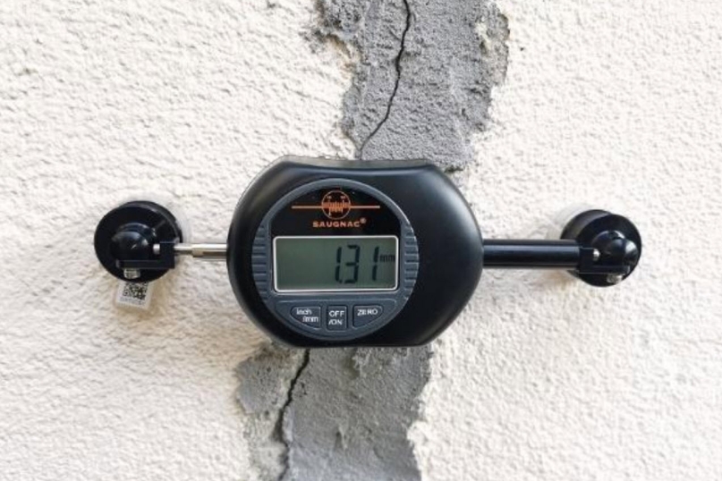

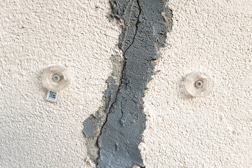

2. Das digitale Messgerät: Ablesung auf ein Hundertstel
Das E1 steigert die Präzision um eine Größenordnung: digitale Ablesung auf 0,01 mm, direkt am Display des Geräts.
Seine Besonderheit liegt im zweiteiligen Aufbau. Am Bauwerk verbleiben lediglich transparente Platinen; das Messgerät selbst ist abnehmbar. Der Fachmann bringt es zur Begehung mit, nimmt die Messung vor und nimmt es wieder mit.
Daraus ergeben sich zwei besondere Einsatzfälle. Zum einen stark frequentierte Orte - Schule, Geschäft, Straßenraum –, an denen ein dauerhaft angebrachtes Gerät Abriss oder Graffiti ausgesetzt ist: hier bleiben nur unauffällige Platinen zurück. Zum anderen die Mehrfachnutzung: ein einziges Gerät bedient so viele Messpunkte, wie Platinen gesetzt sind - was die Wirtschaftlichkeit einer Überwachung über einen größeren Bestand hinweg verändert.
Mit drei passenden Platinen ermöglicht das E1 zudem die Verfolgung auf zwei Achsen - Rissöffnung und Scherung.
| Merkmal | Ausprägung | Einsatzvorteil |
| Auflösung: 0,01 mm | Ablesung: digitales Display | Präzision: Messung auf ein Hundertstelmillimeter |
| Aufbau: zweiteilig | Platinen: verbleiben am Bauwerk | Schutz: Messgerät kann mitgenommen werden |
| Mehrfachnutzung: ein Gerät | Messpunkte: mehrere Platinen | Wirtschaftlichkeit: Nutzung über einen größeren Bestand |
| Messachsen: zwei | Platinen: drei passende Platinen | Bewegung: Rissöffnung und Scherung |

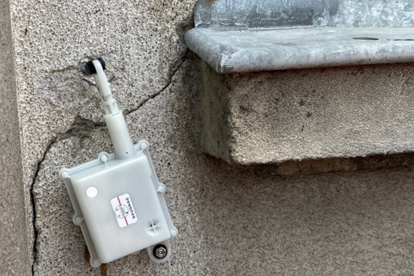

3. Vernetzte Sensoren: messen ohne Anfahrt
Die dritte Familie löst sich von der Begehung. Der Sensor wird einmal montiert und misst danach selbstständig im gewählten Zeittakt - bis zu stündlich. Die Werte werden über das Mobilfunknetz übertragen, ohne dass eine Anfahrt nötig wäre.
Einsatzfertig, ohne Installateur
Die instrumentierte Überwachung scheiterte lange an ihren Einstiegskosten: Spezialtechnik, Installation durch einen Techniker, Verkabelung, Stromversorgung, ein einzurichtendes Erfassungssystem. Für einen Messpunkt, der zwei Jahre lang beobachtet werden soll, ging diese Rechnung nicht auf.
| Schritt | Vorgang | Ergebnis |
| Montage: Sensor wird einmal installiert | Messung: selbstständig im gewählten Zeittakt | Intervall: bis zu stündliche Messung |
| Übertragung: Mobilfunknetz | Datenerfassung: automatisch | Anfahrt: für die Messwerterfassung nicht erforderlich |
Der R1 wurde entwickelt, um genau diese Hürde zu beseitigen. Er wird betriebsbereit geliefert. Keine Vorbereitung, keine Montage, keine Inbetriebnahme durch einen Spezialisten.
- Die Konfiguration erfolgt in wenigen Klicks: QR-Code scannen, Messpunkt benennen, das Gerät ist in Betrieb. IT-Kenntnisse sind nicht erforderlich.
- Die Montage erfordert zwei Bohrungen und dauert wenige Minuten - auf massivem oder hohlem Untergrund, flach oder in einer Ecke, ohne Spezialwerkzeug und ohne vorherige Schulung.
- Nichts zu verkabeln: kein Gateway zu installieren, kein lokales Netzwerk aufzubauen, kein elektrischer Anschluss.
| Bereich | Anforderung | Besonderheit |
| Lieferung: betriebsbereit | Vorbereitung: keine | Inbetriebnahme: kein Spezialist erforderlich |
| Konfiguration: QR-Code scannen | Benennung: Messpunkt festlegen | IT-Kenntnisse: nicht erforderlich |
| Montage: zwei Bohrungen | Werkzeug: kein Spezialwerkzeug | Untergrund: massiv, hohl, flach oder Ecke |
| Verkabelung: nicht erforderlich | Gateway: nicht erforderlich | Netzwerk: kein lokales Netzwerk erforderlich |
Dieser „Plug-and-Play“-Charakter hat die vernetzte Überwachung aus dem Bereich großer instrumentierter Bauwerke herausgeführt. Seit der Markteinführung Ende 2024 ist der R1 an über hundert Standorten in Frankreich, Deutschland, Österreich und der Schweiz installiert.
Drei Messwerte in einem Gerät
Der R1 erfasst die Rissbreite auf ein Hundertstelmillimeter genau und registriert parallel Temperatur und relative Luftfeuchtigkeit am Messpunkt. Alle drei Werte werden gemeinsam mit Zeitstempel gespeichert.
Das erlaubt es, die Entwicklung des Risses mit den tatsächlich vor Ort gemessenen Umgebungsbedingungen in Beziehung zu setzen - und nicht mit denen einer Wetterstation in mehreren Kilometern Entfernung. Dem Fachmann liegen damit korrelierbare Messreihen vor statt eines isolierten Werts.
| Messgröße | Erfassung | Nutzen der Kombination |
| Rissbreite: auf 0,01 mm genau | Zeitstempel: gemeinsames Speichern | Rissentwicklung: zeitlich nachvollziehbar |
| Temperatur: direkt am Messpunkt | Umgebungsdaten: gemeinsam erfasst | Korrelation: Rissentwicklung mit Temperatur vergleichbar |
| Relative Luftfeuchtigkeit: direkt am Messpunkt | Messreihe: gemeinsam mit Rissbreite | Bewertung: tatsächliche Bedingungen am Messpunkt verfügbar |
Übertragung und Autonomie
Die Daten laufen über ein LTE-M/NB-IoT-Modul, eine Technologie, die für vernetzte Objekte entwickelt wurde: geringer Energieverbrauch und eine bessere Durchdringung als klassisches 4G. Wie bei jedem funkbasierten Gerät hängt die Abdeckung vom vor Ort verfügbaren Netz ab.
Je nach gewählter Mess- und Übertragungshäufigkeit hält die Batterie bis zu acht Jahre. Bei mehrjähriger Überwachung stellt sich die Frage der Wartung damit nicht mehr: kein einzuplanender Batteriewechsel, keine ins Budget einzurechnende Wartungsfahrt.
| Aspekt | Technik bzw. Wert | Auswirkung |
| Übertragung: LTE-M/NB-IoT | Eigenschaft: geringer Energieverbrauch | Kommunikation: Messwerte werden mobil übertragen |
| Netzabdeckung: abhängig vom verfügbaren Netz | Technologie: bessere Durchdringung als klassisches 4G | Standort: örtliche Abdeckung ist relevant |
| Batterie: bis zu acht Jahre | Abhängigkeit: Mess- und Übertragungshäufigkeit | Wartung: Batteriewechsel bzw. Wartungsfahrt kann bei mehrjähriger Überwachung entfallen |
