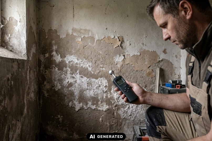

Am Anfang jeder Sanierung steht nicht die Methode, sondern die Ursache. Ohne genaue Diagnose lässt sich weder die passende Sanierungsmethode noch der tatsächliche Kostenrahmen seriös bestimmen. Wer die Ursache zweifelsfrei klären lassen möchte, findet bei spezialisierten Betrieben für Kellerabdichtung und Kellersanierung Düsseldorf einen möglichen Ansprechpartner für eine fachgerechte Bestandsaufnahme.
Der erste Schritt: Diagnose und Ursachenanalyse
Feuchtigkeit im Keller kann mehrere Ursachen haben, die sich in Symptomatik und Sanierungsaufwand deutlich unterscheiden:
- Aufsteigende Feuchtigkeit: Wasser wandert kapillar durch das Mauerwerk nach oben, meist erkennbar an Salzausblühungen und abblätterndem Putz im unteren Wandbereich.
- Drückendes Wasser: Grundwasser oder Sickerwasser drückt von außen gegen die Kelleraußenwände, häufig nach Starkregenereignissen oder bei hohem Grundwasserspiegel.
- Seitlich eindringende Feuchtigkeit: Undichte oder fehlende Vertikalabdichtung lässt Wasser seitlich ins Mauerwerk eindringen.
- Kondensationsfeuchte: Warme, feuchte Luft schlägt sich an kühlen Kellerwänden nieder, oft eine Folge falschen Lüftungsverhaltens statt eines baulichen Mangels.
| Ursache | Entstehung | Typische Anzeichen |
| Aufsteigende Feuchtigkeit | Wasser wandert kapillar durch das Mauerwerk nach oben. | Salzausblühungen und abblätternder Putz im unteren Wandbereich. |
| Drückendes Wasser | Grundwasser oder Sickerwasser drückt von außen gegen die Kellerwände. | Feuchtigkeit tritt häufig nach Starkregen oder bei hohem Grundwasserspiegel auf. |
| Seitlich eindringende Feuchtigkeit | Wasser gelangt durch eine undichte oder fehlende Vertikalabdichtung ins Mauerwerk. | Durchfeuchtete Wandbereiche an den Kelleraußenwänden. |
| Kondensationsfeuchte | Warme und feuchte Luft kondensiert an kalten Kellerwänden. | Feuchtigkeit entsteht häufig durch falsches Lüftungsverhalten. |
Diese Ursachen ähneln sich äußerlich oft. Deshalb empfiehlt sich vor jeder Maßnahme eine fachliche Diagnose mit Feuchtemessung, Kartierung der Salzbelastung und gegebenenfalls einer Bodenanalyse. Ein entsprechendes Gutachten kostet etwa 300 bis 800 Euro. Bei größeren oder komplexeren Objekten lässt es sich oft auf die Sanierung anrechnen.
| Diagnosemaßnahme | Zweck der Untersuchung | Kosten |
| Feuchtemessung | Ermittelt, in welchen Bereichen und in welchem Ausmaß das Mauerwerk durchfeuchtet ist. | Teil der fachlichen Ursachenanalyse beziehungsweise des Gutachtens. |
| Kartierung der Salzbelastung | Zeigt, ob und wie stark das Mauerwerk durch eingedrungene Salze belastet ist. | Kann Bestandteil einer umfassenden Bestandsaufnahme sein. |
| Bodenanalyse | Kann bei Bedarf Hinweise auf die Feuchtigkeitsursache und die örtlichen Bodenverhältnisse liefern. | Zusätzlicher Untersuchungsaufwand je nach Einzelfall. |
| Fachliches Gutachten | Fasst die Untersuchungsergebnisse zusammen und dient als Grundlage für die Wahl der Sanierungsmethode. | Ca. 300 bis 800 Euro; bei größeren oder komplexeren Objekten teilweise auf die Sanierung anrechenbar. |

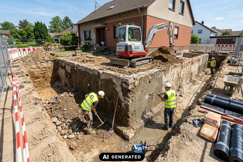

Sanierungsmethoden im Vergleich: Außen- oder Innenabdichtung?
Welche Methode passt, hängt vor allem von der Schadensursache und der baulichen Zugänglichkeit ab. Grundsätzlich stehen zwei Ansätze zur Verfügung:
- Außenabdichtung (umgangssprachlich auch als „Schwarze Wanne" bezeichnet) wird von außen auf die Kelleraußenwand aufgebracht. Sie gilt bei drückendem Grundwasser oder dauerhaft anstehendem Sickerwasser als technisch bevorzugte Lösung, da sie das Wasser bereits an der Außenseite des Bauwerks abwehrt und die Kellerkonstruktion vor einer dauerhaften Durchfeuchtung schützt.
Voraussetzung ist ein Erdaushub rund um das Gebäude bis zur Fundamentsohle. Das erhöht den Aufwand und damit auch den Preis für die Außenabdichtung deutlich.
- Die Innenabdichtung, erfolgt von der Raumseite aus und kommt daher ohne Erdarbeiten aus. Sie eignet sich vor allem, wenn aufsteigende, kapillare Feuchtigkeit im Mauerwerk die Ursache ist oder wenn eine Außenabdichtung baulich gar nicht möglich ist, etwa bei sehr engem Grenzabstand zum Nachbargrundstück.
In der Regel ist sie die kostengünstigere Lösung. Bei drückendem Wasser ist eine Innenabdichtung technisch anspruchsvoller und muss als abgestimmtes System ausgeführt werden. Sie kann eine Außenabdichtung nicht immer gleichwertig ersetzen.
