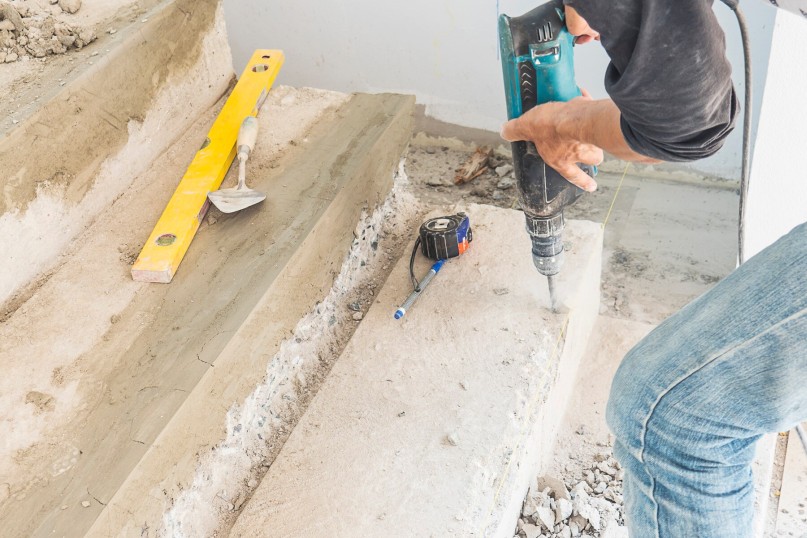

- Gründliche Untergrundvorbereitung ist entscheidend: Staub, alte Farbreste und lose Teile müssen entfernt werden, um eine gute Haftung zu gewährleisten.

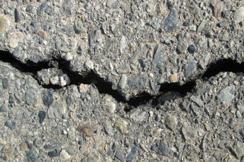

- Abschleifen und Ausbessern verbessern die Haltbarkeit: Schleifen erhöht die Haftung, bröseliger Estrich kann mit Ausgleichsmasse stabilisiert werden.
- Risse vorab fachgerecht schließen: Bestehende Risse sollten mit Harz oder ähnlichen Materialien versiegelt werden.

Den Untergrund für die Sanierung vorbereiten
Man sollte bei einer Beschichtung nicht den einfachen Weg gehen und einfach die Vorarbeit überspringen. Ein Harz oder eine Farbe hält nur dann auf Dauer, wenn der Untergrund mitspielt. Zuerst muss der Boden von allem befreit werden, was die Haftung stören könnte, beispielsweise Staub, alte Farbreste und lose Teile. Es ist auch nie verkehrt, den Boden einmal abzuschleifen. Natürlich ist das erst mal einiges an Arbeit, aber umso besser haftet später das Material. Sollte der Estrich schon beim Darüberlaufen bröseln, kann man eine Ausgleichsmasse auftragen. Wer sich nicht sicher ist, wie man die Sanierung auf eigene Faust durchführt, findet auch in Foren zum Thema Bauen und Sanieren Hilfe.
| Schritt | Beschreibung |
| Reinigung | Boden von Staub, alten Farbresten und losen Teilen befreien. |
| Schleifen | Boden abschleifen, um Haftung zu verbessern. |
| Ausgleich | Bei bröselndem Estrich Ausgleichsmasse auftragen. |

- Sollten sich bereits Risse im Beton finden lassen, müssen diese vorher mit Harz oder ähnlichen Materialien versiegelt werden, damit sie nicht durch die neue Schicht weiter einreißen.

| Risse versiegeln | Risse im Beton mit Harz oder ähnlichem Material versiegeln. |
