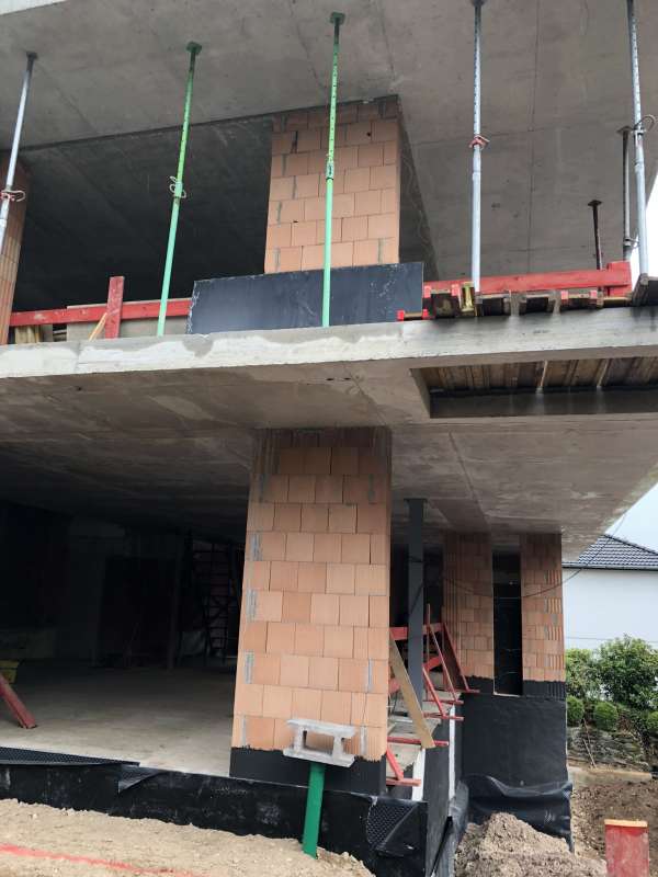

Hier 1x ein Foto der Mauer
Hier 1x ein Foto der Mauer -

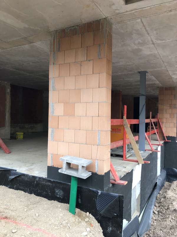

und jetzt noch 1x mit der Decke ...
und jetzt noch 1x mit der Decke ... -

Hallo in die Runde,schaue mir gerade die aktuellen Bilder meiner Baustelle an. War etwas überrascht, dass die Steine der Porotonmauer, gebaut mit T10/30 cm mittlerweile
eingerissen sind. Es ist eine Wand die enorme Lasten aufhalten muss. (EGAbk. Platte und auskragender Balkon des OGs. Ist das normal, oder sollten die Steine unter dem Druck keinesfalls brechen? Wurde alles vom Statiker geprüft und er schaut sich auch öfters die Baustelle an. Werde Ihn sicher auch darauf ansprechen. Bin gespannt auf Eure Meinung.Beste Grüße
R. Heberer und jetzt noch 1x mit der Decke übrigens waren die Steine der Mauer ohne Deckenlast noch nicht gebrochen. Der dahinter stehende graue Stahlträger, der zu statischen Konzeption gehört, würde übrigens vom Bauunternehmen erst einige Wochen später aufgestellt. Da die Bildqualität nicht so gut ist, ab der 6. Reihe von oben geht der Riss nach unten. Der letzte untere Stein hat auch noch keinen Riss.Beste Grüße
T10 ist leider nur noch Knäckebrot! Mit Massivbau hat das rein gar nichts mehr zu tun. Leider sind die Ziegel auch rechts spröde und verzeichen kaum Lastspitzen und asymetrische Belastungen.Kann ja sein, dass die Tragfähigkeit und Knicksicherheit rechnerisch noch ausgereicht hat, aber offenbar hat die Biegung der Decke zu exzentrischen Lasten an der äußeren Wandecke geführt.
Allerdings würde ich da auch mal einen Statiker drüber schauen lassen!
Hilti Hit macht's möglich, oder auch zusätzlich noch ein paar Spiralanker rein, dann dürfte das auch was werden. Statiker befragen!So schlecht erscheint die Bauausführung jetzt aber nicht zu sein, es gibt bedeutend schlechte Bauausführungen, falls es ein wenig tröstet!
Ob der die Stahlträgerstütze später erst gesetzt worden ist, spielt nicht so eine große Rolle, wenn es denn dann ordnungsgemäß ausgeführt worden ist!
Ich würde mir allerdings mehr Gedanken um die Abdichtung, insbesondere die Sockelabdichtung machen!
Was ist denn da für eine Abdichtung auf dem Kellergeschoss?
