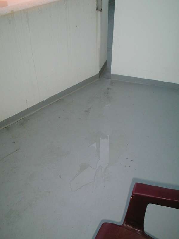

  10. Kellerentfeuchtung: Luftentfeuchter statt Ausschachten sinnvoll?
    Foto von Edmund Bromm
    Könnte es auch sein, dass da ein Luftentfeuchter ausreicht?

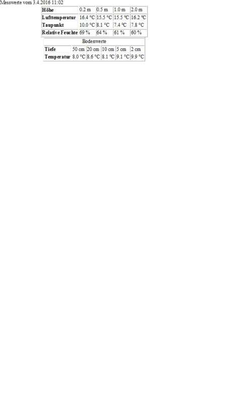

  12. Feuchter Keller: Ist es wirklich Tauwasser? – Analyse!
    Nun ich behaupte einfach wenn der Keller nur "feucht" ist, dann ist es Tauwasser..
