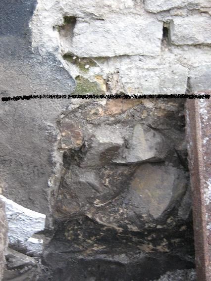

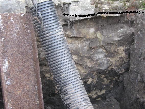

Anbei zwei Fotos - der Strich markiert das Bodenniveau.
Vielen Dank! Thomas

noch ein Foto
das andre Foto .. -

>Erster Impuls - wir schütten wieder zu und verputzen den Sockel und fertig - immerhin steht das Haus ja schon so lange .. Was meint Ihr? <
... erst einmal nicht unüblich vor 100 Jahren auf dem flachen Land. Und Sie glauben doch wohl nicht im Ernst, dass wir Ihnen hier nur anhand von zwei Fotos eine Beruhigungstablette aus der Ferne geben.
Wenn Sie auf Nummer sicher gehen wollen, lassen Sie das Fundament von einem Statiker vor Ort begutachten. Danach können Sie wohl beruhigt (oder aber beunruhigt) sein.
