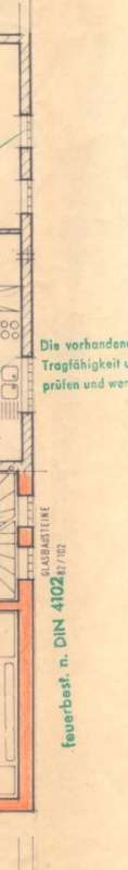

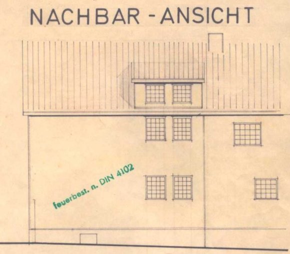

Wir haben ein ca. 19 m langes aber schmales 2-Familienhaus mit Grenzbebauung innerhalb eines Ortes in RLP (Rheinland-Pfalz).
Das Gebäude besteht seit Ende der 60er Jahre und etwa 8 m vom heutigen Bestand wurde Ende der 90er angebaut.

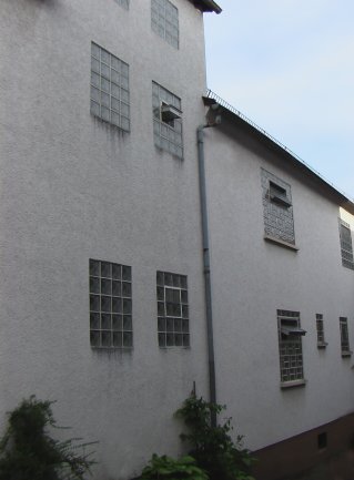

Zum Nachbarn hin gibt es 12 unterschiedlich große Öffnungen in Form von Glasbausteinfenstern mit Kippflügel plus 3 "typische" Kellerfenster.
Die Wand ist laut Plänen eine Brandwand und so müsste es ja eigentlich überhaupt keine Öffnung geben, aber ich habe das Haus nicht geplant und nicht bestimmt, wie es aussieht, stehe aber jetzt als Erbe vor dem Dilemma, die Fenster ordentlich dämmen zu müssen. Einige Glasbau-Fenster sind inzwischen so marode, dass sie bald "platzen" werden, sprich die einzelnen Steine haben schon Sprünge oder Risse und irgendwann würde mir das Glas bzw. das ganze Fenster von selbst rausfallen.. (somit geht also nicht, Glasbau drin lassen und gedämmte Fenster dahinter bauen).
Andere Glasbaufenster (insbesondere das in der Küche) hat schwarzen Schimmel auf den Fugen und so oft kann man die gar net weg machen, wie der Schimmel wiederkommt..
Also: Wenn etwas sinnvolles gemacht werden soll, dann sollten die Dinger RAUS! Geht ja eigentlich nicht und selbst die Glasbausteine sind ja eigenltich nicht legitim.

Im Foto seht Ihr übrigens die betroffene Wand  -  sie soll selbst mit ca. 14 cm PS gedämmt werden (soviel ist zum Nachbarn hin Platz) und in diesem Zuge wollte ich auch gedämmte Fenster einsetzen, da sonst die Dämmung nicht sinnvoll wäre.

  2. Abstandsflächen: Lösung für Fenster in der Brandwand
    Zauberwort: Abstandsflächen
    Das Problem lässt sich mit Abstandsflächen auf dem Nachbargrundstück lösen, aber vermutlich macht das keiner.
    Eine zweite Möglichkeit wären feststehende Brandschutzfenster und eine Be- und Entlüftungsanlage (Belüftungsanlage, Entlüftungsanlage) der Räume einzubauen.
    Billiger mit gleichem Effekt wäre das Zumauern der Öffnungen.
    Die Lösung muss wasserdicht sein, also mit einer amtlichen Segnung.
    Sie als Bauherr sind verantwortlich und haften bei Schäden im Brandfall.
    Eigenmächtige Lösungen provozieren den Beamten, genau eine andere Lösung zu fordern.
    Ein Anrecht auf Bestandsschutz bzw. auf Erleichterungen von den Vorschriften haben Sie nicht.

    Abstandsflächen..?
    Hallo Herr Klaus,
    vielen Dank für Ihre Antwort!
    Kurze Rückfrage ... Was sind Abstandsflächen?
    Brandschutzfenster hat man mir angeboten ... Nur um die im Foto ersichtlichen 3 großen und 2 kleine Öffnungen rechts zu ersetzen, würde preislich einem schönen Mittelklasseauto mit guter Ausstattung entsprechen ...
    Nochmals Dank und viele Grüße an einem schönen sonnigen Sonntagvormittag
    Tom
    • Glasbau_Newbie
  4. Abstandsflächen: Definition & Anwendung im Detail
    Abstandsflächen!
    Abstandsflächen bedeutet, die Grenze wird verschoben, ohne Grund und Boden zu kaufen/verkaufen.
    Normaler Weise liegen die Abstandsflächen auf eigenem Grund und das Haus steht mindestens 3 Meter von der Grenze weg.
    Dann dürfen normale Fenster in der Wand sein.
    Das Nachbarhaus steht auch 3 Meter von der Grenze, sodass 6 Meter dazwischen sind.
    Würde der Nachbar die Abstandsflächen übernehmen, so muss sein Haus 6 Meter von der Grenze weg sein.
    Das schränkt den Wert des Nachbargrundstückes ein, darum macht das kaum jemand.
    Deshalb sind Mehrkosten bei Ihnen gerechtfertigt.
    Zweifelhaft ist, ob das Bild überhaupt einen genehmigten Zustand darstellt.
    Nach heutigen Bauvorschriften sind die Glasbaufenster in einer Brandwand entweder "schwarz" oder falsch genehmigt.
    Möglich ist auch eine "Duldung", spätestens bei einem Bauantrag oder Nutzungsänderung wird der Zustand geheilt und eine der beschriebenen Maßnahmen wird notwendig.
    Eines ist sicher: so kann es nicht bleiben!

  5. Bauplan Anbau 80er: Fenster vs. Glasbausteine RLP
    Bauplan-Ausschnitte
    Hallo nochmals und vielen Dank für die Info,
    anbei habe ich mal die betreffenden Ausschnitte des original Bauplans wie er zur Genehmigung des Anbaus Ende der 80er Jahre eingereicht wurde (sorry, habe mich um 10 Jahre vertan).
    Der Plan wurde so genehmigt..
    Hab hoffentlich die relevanten Ausschnitte für das Thema gefunden.
    Als Nutzung wurde in dem Raum im OGAbk. mit dem großen Fenster "Küche" eingetragen, was auch im Plan gut zu erkennen war.
    Die Planausschnitte zeigen eindeutig alle Fenster inkl. Glasbausteine ...
    Die 6 Fenster links sind im neuen Anbau im Treppenhaus und könnten so wieder mit gedämmten Glasbausteinen verschlossen werden, somit wär Feuerschutz gewährleistet.
    Auch weitere Fenster, die auch bisher mit oder ohne Öffnung waren, könnten so feuergeschützt und wärmegedämmt geschlossen werden.
    Würden nur real 3 Fenster bleiben, die auch eine Lüftungsöffnung haben sollten ...
    Und wenn nur F30 reichen würde, dann wär das ja bezahlbar..
    Können Sie anhand des Plans und des Bundeslandes (Rheinland-Pfalz) erkennen, welche Feuerwiderstandsklasse hier nötig ist? Die genannte DINAbk. 4102 zeigt glaube ich nicht, welche der üblichen F-Klassen nötig wäre.
    Spitzfindige würden sagen, die Kellerfensteröffnungen müssten auch F (irgendwas) haben, oder?
    So langsam wird der Bau eine kleine "Sparkasse" mit vielen kleinen Kosten"leichen", die man mir hinterlassen hat ... ☹
    Ich frag mich nur, wenn die Wand brandgeschützt ausgeführt ist, wie das Dach so eine lange Zeit ein Feuer aushalten soll, ohne anzubrennen. Ich glaub nicht, dass man 30 Minuten lang eine offene Flamme entlang der Hauswand nach oben lodern lassen könnte, ohne dass das Dach nicht wirklich anfängt zu brennen. Die gesamte Dachkonstruktion ist doch aus Holz, was bringen da die locker aufgesetzten Dachziegel? Somit wäre hier doch nur eine Grenzbebauung mit Massivdach möglich?
    Wer macht das im Realen und wer kann das bezahlen?
    Vielen Dank für jeglichen Tipp und viele Grüße
    Tom
