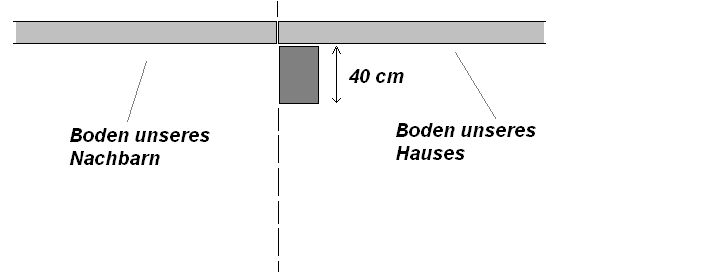

    Wir bauen Doppelhaushälfte, die andere Hälfte ist längst schon da. Zurzeit findet Aushub für Fundamente statt, und nun stehen wir vor einem großen Problem: Nach dem Statik müsse ein weiteres Teil in Tiefe von 40 cm neben unserem Nachbarn ausgehoben werden. Dabei bestehe Gefahr für unseren Nachbar laut der Erdarbeitfirma. Im Nachstehenden die Bezeichnung des Teils zum Aushub. Im Anhang befindet sich die Bezeichnung der Problematik.
    Hiermit biete ich um Inputs von Ihnen zu folgenden Fragen:
    • Besteht wirklich Gefahr für unseren Nachbarn, würde Boden unseres Nachbars beim Aushub und Verlegung der Fundamente nicht abgesichert?
    • Welche Folge/Konsequenz müssen wir ziehen, würde das zusätzliche Teil NICHT ausgehoben?
    • Welche erschwingliche Technik können wir einsetzen, um das Fundament unseres Nachbars dabei abzusichern?
    • Können Sie uns Firmen in die Fachrichtung empfehlen?
    • Könnte Fundament Stück für Stück je 1-2 Meter gegossen/gebaut werden?
    Danke im Voraus! Probleme lösen
    Gefahr nur, wenn es nicht richtig ausgeführt wird. Eine qualifizierte Firma beauftragen, dann sind die Risiken kalkulierbar.
    Einen Statiker beauftragen und anders bauen.
    Stückweises Unterfangen.
    Machen Sie sich kundig, informieren Sie sich und beauftragen Sie einen Meisterbetrieb.
    Stückweises Unterfangen ist je nach Bodenbeschaffenheit möglich. Machen Sie sich bei Ihrem Statiker kundig.
    Das ist nichts für Baulaien.
