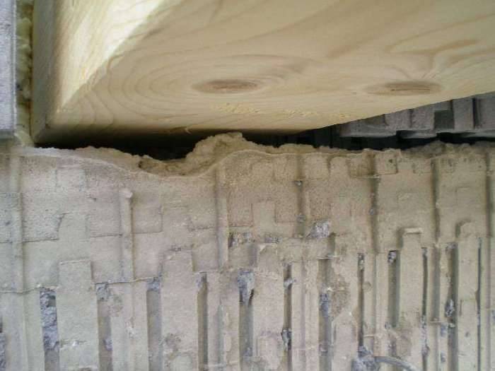

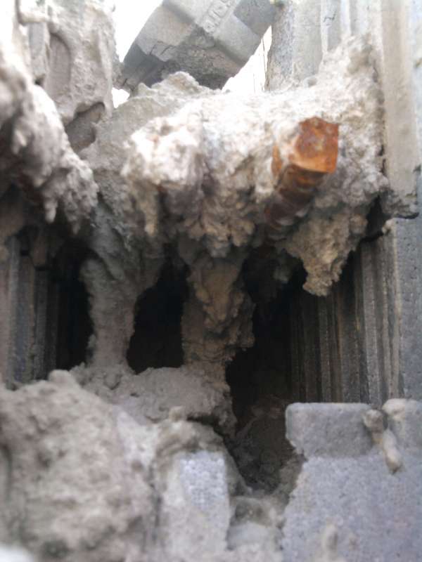

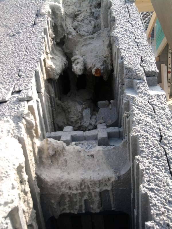

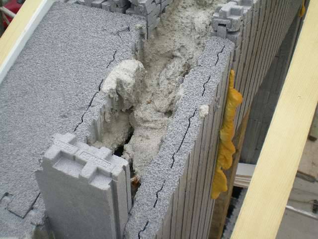

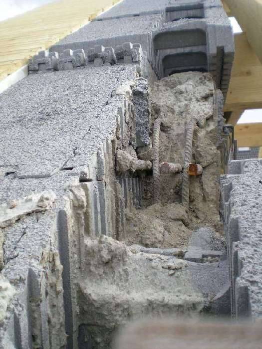

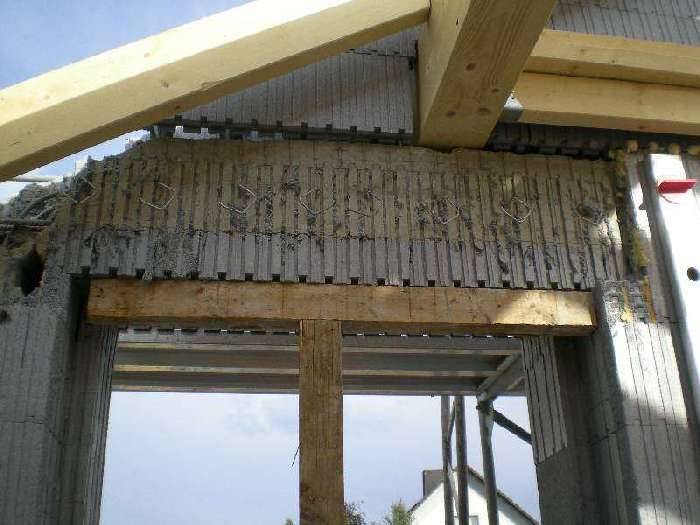

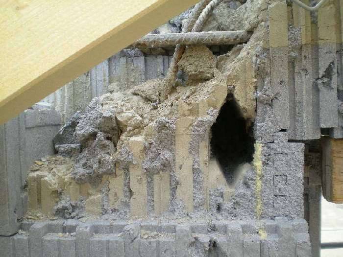

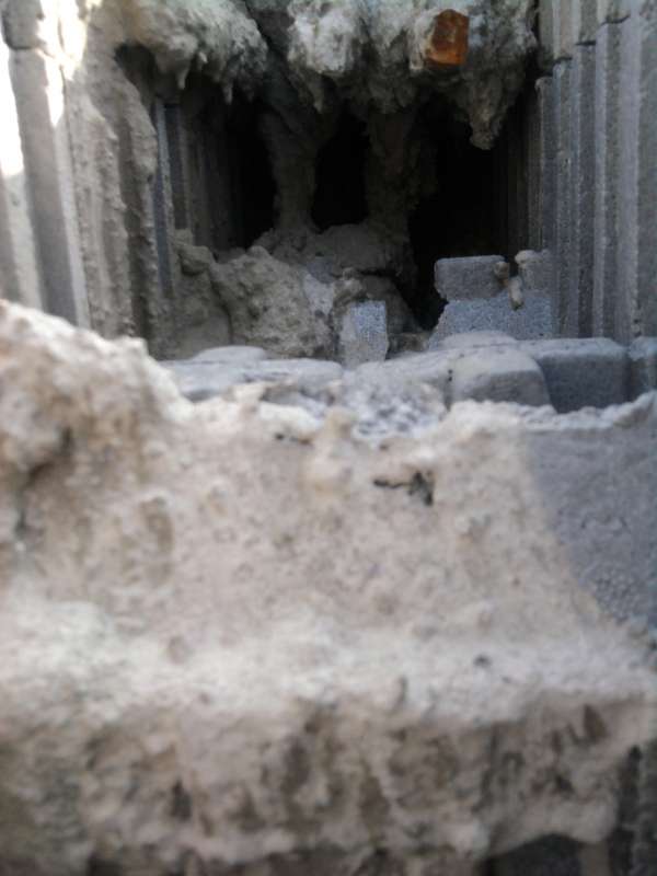

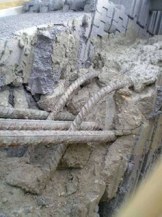

mein Fenstersturz wurde wie die folgenden Bilder zeigen eingebaut.
Mein SV hat für mich eine Mängelanzeige verfasst und eine schriftliche Bestätigung eines Statikers zur Konstruktion vor einer Behebung des Mangels gefordert. Ist das ausreichend oder müssen hier andere Maßnahmen ergriffen werden.

Du solltest Dich neben dem SV gleich mit einem Fachanwalt für Baurecht "bewaffnen". Wenn Du jetzt irgendwelche Fristen versäumst, bist Du der Blöde ... -

Hallo Herr Schmiedl!
Gemäß den Fotos, scheidet aus meiner Sicht eine Nachbesserung aus, da diese nicht oder nicht sicher erreicht werden kann.
Die Mängelanzeige Ihres SV in Ehren, aber hier müssen Sie auf die Neuherstellung des Sturzes pochen.
Viel Erfolg! -

Das Bauunternehmen will die fehlende Tragfähigkeit mit "besonders festem Beton" herstellen. Mein SV meint wenn der Statiker das absegnet ist das für ihn OK. Ich bin ziemlich am verzweifeln mit dem momentanen Zustand (und eigentlich sollte es irgendwie ein nettes Haus werden).
Weitere Bilder (mit den sonstige Mangelpunkten) sind unter:
zu sehen.
Ich hätte nicht gedacht, dass ein Unternehmen mit gutem Ruf und "guten Preisen" solche Dinge produziert.

Achtung: Statiker dient oft dem Bauunternehmen – Unabhängigkeit prüfen!
Statiker = SV
Statiker können auch nur einem Herren dienen.
Ich nehme an, Sie bauen schlüsselfertig und die Statik hat der Bauunternehmer geliefert. Da ist es schon selten, dass der Statiker sich für den Bauherrn ins Zeug legt.
Sachverständiger ist nicht gleich Sachverständiger. Es gibt SV aus den Reihen der Ingenieure, die neben den Bauschäden auch von der Ausbildung auf Statik, EnEVAbk. etc. eingehen können. Hier braucht es keine Bestätigung eines Statikers. Das ist Murks, und da kann auch nicht mehr nachbetoniert werden, da muss rückgebaut werden. Wenn der SV das mangels Statikkenntnis nicht allein beurteilen kann, dann muss ein anderer SV her. -

Fenstersturz-Sanierung: Neubau nach Statiker-Begutachtung festgelegt
Ich habe das gestern mit einem ...
Ich habe das gestern mit einem Statiker betrachtet. Das Ergebnis entsprach dem Ihren.
Heute habe ich das Vorgehen mit dem Bauunternehmen besprochen und den Neubau des Sturzes festgelegt (er war der Meinung man hätte unterbetonieren können).

Fenstersturz-Mangel: Fehlende Abstandshalter für Bewehrung entdeckt!
