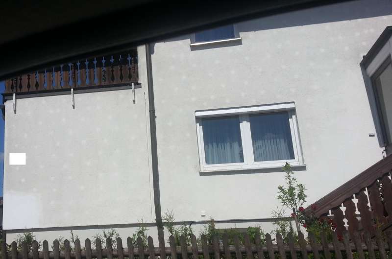

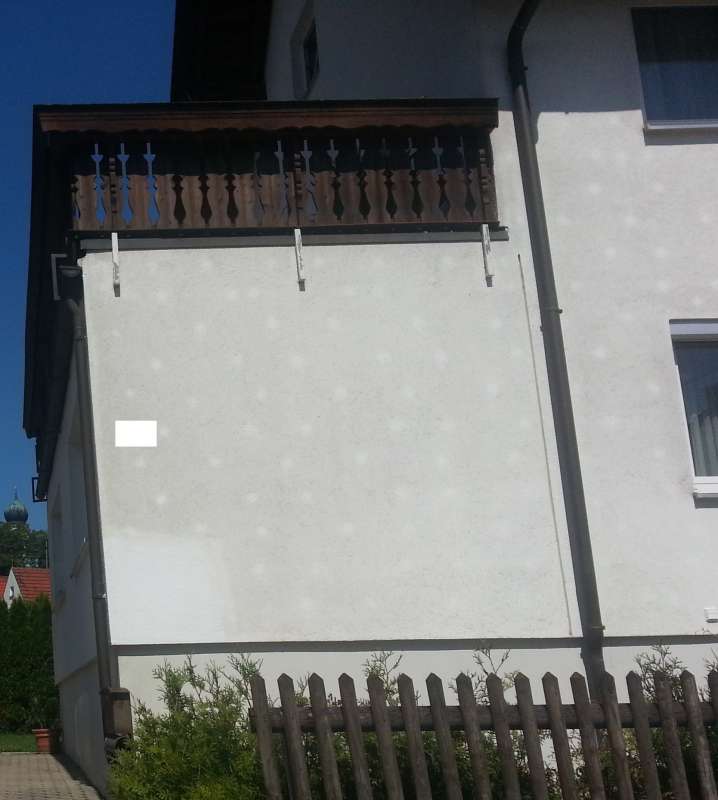

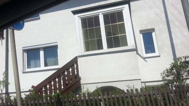

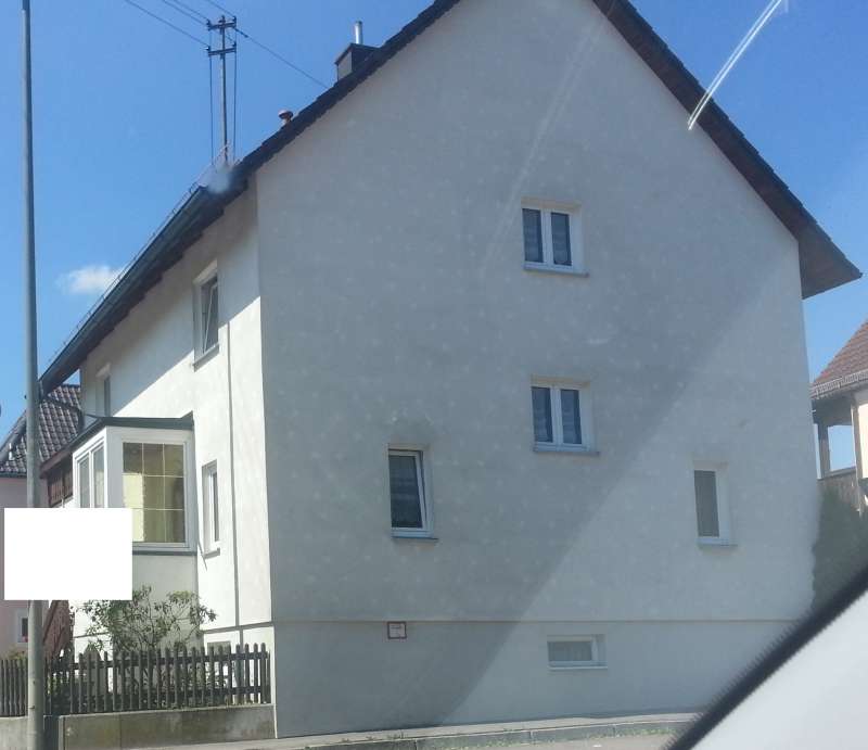

woher kommen diese weißen Punkte auf der Fassade nach der WDVSAbk. Montage? Gehen die wieder weg? Was kann man tun?
Danke.
Gruß,

    die Punkte werden (geringe) Wärmebrücken durch die dübelteller sein, durch höhere Wärme an dieser Stelle trocknet der Oberputz schneller, sodass die Algen/Pilze an dieser Stelle nicht so gut wachsen können wie am Rest der Fassade.
    was kann man da machen?
    im Altbau müssen die eps-Platten aus Sicherheitsgründen zusätzlich gedübelt werden, im Neubau reicht die Verklebung aus.
    eigentlich werden heute die Dübel 2 cm tief versenkt und es kommt dann ein Styropor rondell drauf, sodass die Abzeichnung durch diese Wärmebrücke kaum noch vorkommen sollte.
    ist halt etwas aufwendiger als die günstigere Variante wo die Dübel nicht versenkt werden.
    es gibt noch ein paar andere alterntive Ansätze, klebeanker oder sich in die eps-Platten einscheidende schraub-Dübel.
    dafür ist es eigentlich zu spät.
    was kann man jetzt machen?
    alle paar Jahre neu streichen, die Fassadenfarben sind die ersten paar Jahre gifthaltig, sodass da keine Algen/Pilze wachsen können. oder einen anderen Oberputz verwenden, hier streiten sich die Hersteller wer die geeignetesten Oberputze hat, aber Gewährleistung gibt es bei allen nur für die ersten 5 Jahre (bis dahin hilft das Gift). diverse außenseiter empfehlen z.B. spezielle Farben, kann man ausprobieren.
    (bin kein Profi)

    stimmt, was der wiki01 schreibt
    bei alten WDVSAbk. sorgen die Dübelteller als Wärmebrücke dafür, dass der Putz schneller abtrocknet, so kommt es an den Tellern kaum zu Algenansiedlung und der Putz bleibt hell.

    das kann ich bestätigen, allerdings sind ...
    das kann ich bestätigen, allerdings sind auch nicht versenkbare Tellerschlagdübel zulässig. Die sich dunkler abzeichnende Fläche ergibt sich durch die organische Kontamination, da diese Flächen nicht so schnell abtrocknen wie die Dübelflächen.

    haben Ihnen mit mehr oder weniger Sachkenntnis versucht zu erklären warum weshalb wieso sich diese fürchterlichen Punkte in Ihrer Fassade abzeichnen.
    Wenn Sie dieses Erscheinungsbild nicht selbst verbrochen haben, ist das Erste was Sie jetzt tun können die Sache schriftlich zu reklamieren und den Verursacher zur Nachbesserung aufzufordern.

    und jetzt?
    Wie löst man das? Armierunsdicke prüfen (Stück Fassade aufschneiden), falls das gemäß der AbZAbk. hat der Kunde dann Pech da alles Bio?
    Oder doch einen algizidlastigen Anstrich, alle paar Jahre, nehmen? Den Dachvorsprung wird man wohl eher nicht noch weiter rausziehen, das wäre nämlich die konstruktive Lösung (neben glatten Platten einer vorgehängten Fassade)
    Gegen Algen und Pilze gibt es scheinbar keine sichere Lösung seites WDVSAbk. Anbieter, wobei es, laut persönlicher Erfahrung, Beispiele von benachbarten Fassaden gibt wobei ein paar betroffne und andere es eben nicht sind (Ausrichtung, Höhe, Dachvorsprung vergleichbar)

    Herr Schwarzmeier, ich stimme ihnen da zu (Algen brauchen Feuchtigkeit), nur sehe ich als Laie keine Handhabe auf "Mangel", was soll hier jetzt geschehen?
    Fassade mit kleinster Körnung neu verputzen und dann nochmal streichen lassen? Bei der kleinsten Körnung sieht man andererseits jede Abweichung, gibt genug Beispiele wo das schief geht.
    einfacher wären hier fungizide, ich meine dass über dem einem Fenstersturz es dunkler ist, wahrscheinlich steht da das Fenster längere Zeit auf gekippt, sodass die Algen genug Wasser haben.
    Wenigstens sind die Stöße der Platten nicht sichtbar, ist ja schon mal was.
    (Bei meinem WDVSAbk. habe ich extra auf die Wärmebrücken durch Dübelteller hingewiesen, sodass die Rondellen genomen wurden)
