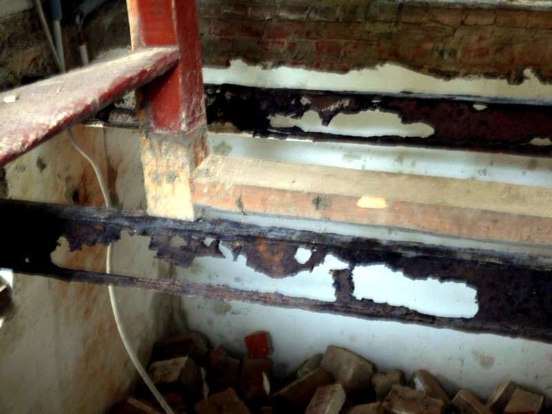

  2. Feuchter Keller: Kappendecke austrocknen vor Dämmung!
    Kappendecke, feuchter Keller
    Hallo DerBauherr,
    erst mal die Decke austrocknen und dann dämmen.
    • BAU.DE / BAU-Forum: 1. Bild zu Antwort "Feuchter Keller: Kappendecke austrocknen vor Dämmung!" auf die Frage "Preußische Kappendecke im feuchten Keller dämmen: Alternativen, Kosten & Risiken?" im BAU-Forum "Keller"
