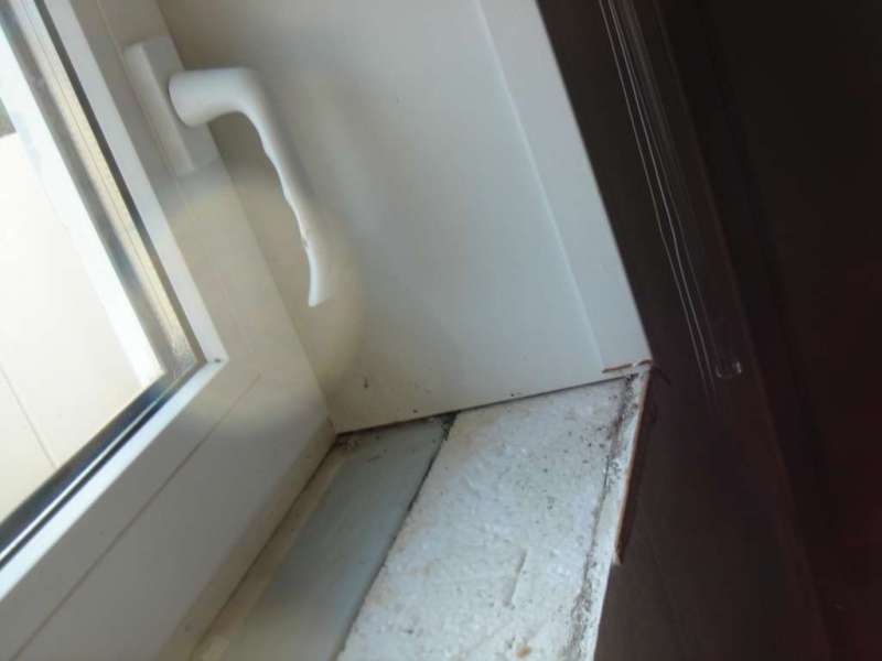

Wir haben vor 3 Jahren ein Fertighaus gebaut. Der Keller besteht aus Betonfertigelementen.
Vom Architekt wurde uns empfohlen für den nachträglichen Kelllerausbau zur Einliegerwohnung- 10 cm Styropor an die Innenwände.
Auf diese weise haben wir den Ausbau durchgeführt.
10 cm Styropor und Gipskartonplatten. Seit die Räume nun geheizt werden läuft Kondenswasser an den Fenstern hinunter und es bildet sich Schimmel.
Von außen ist nicht isolierert. Die Hälfte der Einliegerwohnung ist im Erdreich, die andere Hälfte an der Luft.
Wie kann man Abhilfe vom Schwitzwasser schaffen?
Bringt es etwas wenn man die an der Luft liegenden Kelleraußenwände zusätzlich nach außen isoliert?
Was bringt es wenn man die Stellen an den Fenstern wo die die Schichten-Beton -Styropor -Gipskarton nach innen offen sind mit einer Dampfbremse versieht oder mit verputzt?

    Hallo
    Schwitzwasser ist erst einmal ein Zeichen dafür dass die Luftfeuchtigkeit zu hoch ist, also mehr "Heizen und Lüften".
    Aber in ihrem Fall;
    1. Selten so eine "schöne" Wärmebrücke gesehen
    2. Der Wandaufbau ist Katastrophal (Polystyrol + Gipskarton)
    3. Aus einem "Nichtwohnkeller" kann man (oder Frau) nicht mit ein wenig Polystyrol, Gipskarton und Farbe einen "Wohnkeller" machen auch wenn viele Heimwerkersendungen dies "vormachen".
    Fazit:
    Das Polystyrol, den Gipskarton können sie m.M. nach komplett wieder entfernen, außer sie wollen Schimmelpilze züchten.
    Ob die Räume/Keller überhaupt zur Wohnraumnutzung ohne erheblichen Aufwand (der ja vor 3 Jahren gespart wurde) geeignet sind, lässt sich von hier nicht sagen ...
    PS War der Tipp wirklich von einem Architekten?

    Dämmen Sie wenigstens die Kellerdecke von unten, damit die Wärmeverluste der Wohnung obendran reduziert werden.
    Man hätte damals eine Außendämmung anbringen sollen, kostet vor dem Verfüllen der Grube vergleichsweise wenig.
    Auf der warmen Seite der Innendämmung muss, wenn es so wie jetzt beschrieben ist, eine luftichte Schicht angebracht werden, sonst wird durch jeden Spalt feuchte Warmluft eindringen und am kalten Beton zu Kondenswasser führen, mit den bekannten Folgen. Die Fenster müssen ausreichend Dämmwirkung haben, sonst beschlagen sie sich.
    Es ist dann trotzdem nur die zweitbeste Lösung, und von Laien kaum zu schaffen.
    Prüfen Sie, ob sich eine Außendämmung doch noch anbringen lässt (aufgraben bis zur Bodenplatte hinunter); auch wenn es mühsam ist, dürfte sich das längerfristig rechnen.

    Ja  -  der das hat uns unser Architekt sogar ...
    Ja  -  der das hat uns unser Architekt sogar in die Baupläne gezeichnet!
    Aktuell ist die Wohnung vermietet, so das wir bei besten Willen die Wände von innen nicht ändern können.
    Kann die Isolierung von außen - die andere Luft liegenden Wände da helfen?

    Sicher bringt die Dämmung an der Außenseite eine Verbesserung, aber ...
    Sicher bringt die Dämmung an der Außenseite eine Verbesserung, aber ob dies auch ausreicht?
    Ansonsten können Sie noch einen Luftentfeuchter installieren um die Feuchte zu reduzieren.

    Das derzeitige Ergebnis sollten Sie mit Ihrem Planer besprechen,
    bevor Sie weitere Maßnahmen veranlassen,
    und dort unnötige Schießscharten (weitere Lichtverluste) entstehen.
    War unter der (jetzt wohl entfernten?) Fensterbank gedämmt,
    und sind die Fensterlaibungen und der Fenstersturz gedämmt?
    Ist da überhaupt noch Platz für Dämmung?
    Sitzt denn das Ffenster an der Stelle, wo es der Architekt in den Plänen vorgesehen hat?
    Der bereits sichtbar durchfeuchtete Laibungsbereich (aus Gipskarton) sollte ggf. ausgetauscht werden.
    Die Betonfertigelemente hatten keinen Dämmkern?
