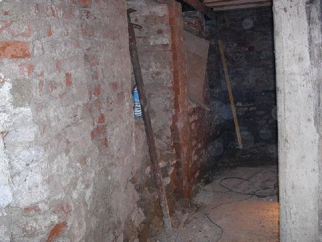

Alternative: I-Bausystem statt Kalziumsilikatplatten
Statt Kalziumsilikatplatten würde ich eher das I-Bausystem vorschlagen
Da ich hierzu schon sehr viel geschrieben habe und mir jedesmal vorgeworfen wurde ... ist zu lange - verweise ich auf meine Beiträge bei Schriften auf meiner Homepage. Insbesondere Nr. 12 und 14. -
Dämmplatten: Empfehlung für Keller Innendämmung/Musikraum
Na
so (schlecht) sieht R. Kühls Keller sicher nicht aus Herr Bromm.
Und dann möchte er den einen Raum ja dämmen und umnutzen.
Dafür sind Ihre beiden Schriften wenig hilfreich.
