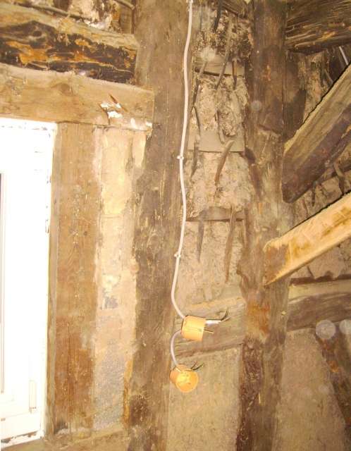

in meinem Fachwerkhaus muss die Giebelwand mit einem Innenputz versehen werden.
Mein Verputzer meint das geht nur auf einer vorgesetzten Ständerwand aus GikaAbk./OSBAbk., welche er dann mit einem Feinputz versieht (nicht mein Favorit, da Mehrarbeit für mich).
Durch ausgebrochenes Lehmgefach entstandere Löcher (siehe Bild) sind bis zu 5 cm tief.
Was für Alternativen könnte man noch anwenden? (Dämmputz?)
Vielen Dank für die Ratschläge!
MfG
Julius

Leichttonmörtel: Bayosan/Baumit – Verarbeitung & Schilfrohr-Empfehlung
ich habe mit Leichttonmörtel gearbeitet
war Bayosan, heute Baumit / Bayosan. Das Material hat ganz ähnliche Eigenschaften wie Lehm, lässt sich auf den Ausbruchstellen verarbeiten oder auch zum kompletten Füllen von Gefachen. Wenn da ein vollständiger Putz drübersoll, empfehle ich das Aufnageln von Schilfrohrmatten, die lassen sich prima verputzen. Die ganz normalen aus dem Baumarkt, die als Sichtschutz verkaufen werden, habe ich genommen, mit den langen Dachpappnägeln mit dieser viereckigen Scheibe mit dem Untergrund vernagelt und dann mit Gipsmaschinenputz mit der Putzmaschine verputzt. Habe ich in drei Fachwerkhäusern bisher so praktiziert, das erste war vor 14 Jahren. Hat tadellos funktioniert. -
Gefache verputzen: Bayosan + Schilfrohr als Putzträger – Aufbau erklärt
Soll komplett verputzt werden
Hallo Herr Kempf,
vielen Dank für Ihre Antwort.
Ja richtig die Gefache sollen komplett verputzt werden,
die Balken sollen später nicht mehr zu sehen sein (bis auf das in Holz eingefaste Fenster).
Verstehe ich richtig, der Aufbau MUSS aus diesen 2 Schichten bestehen (Bayosan + Schilfrohr mit Gips)?
Die Schilfrohrmatte ist dann quasi der Putzträger?
Das wäre echt eine gute Lösung.
Ich melde mich diese Woche mal bei Ihnen (sind ja nur 30 km).
Bis dahin,
Julius -
