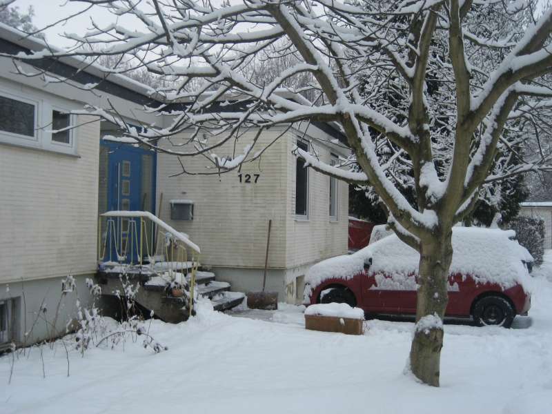

trotz vieler Unkenrufe haben wir uns entschlossen solch einen Exoten zu kaufen. Seltsamerweise kann uns auch die Firma Streif zu diesem Hause nichts sagen.
Die Außenwände dieses Hauses bestehen aus mit Styropor ausgeschäumten Stahlrahmen die außen eine Klinkerschicht tragen.
Kein Asbest, keine Spanplatten, keine Modergerüche.. nichts.
Wir erleben jetzt schon den zweiten Winter dort und ich bin erstaunt wie gut die Außendämmung ist. Mit dem nachträglich zusatzgedämmten Dach und neuen Fenstern erreichen wir Neubauniveau.
Man kann also die alten Neckermannhäuser nicht alle über einen kam scheren.
Gibt es hier noch mehr Besitzer eines solchen Exoten für einen Erfahrungsaustausch?
Ist hier wirklich Streif der Hersteller da dort behauptet wird, dass niemals ein Stahlskelett verwendet wurde?
Viele Grüße
Christoph

Hallo Christoph, . die Neckermann Eigenheim ...
Hallo Christoph, . die Neckermann Eigenheim Hallo Christoph,
die Neckermann Eigenheim GmbH hat natürlich keine Häuser gebaut, sondern schon von Anfang an Lizenverträge, Kooperationen usw. abgeschlossen.
Dies geschah ab etwa 1980 mit der Fa. Streif. Die Neckermann Eigenheim GmbH wurde 1963 gegründet, Dein Haus ist also wohl eines der frühen Werke, wobei mir aus dieser frühen Zeit die Neckermann-Kooperationen nicht bekannt sind.
Stahlrahmenbauweisen sind mir aus den 1940-50er Jahren durch MAN-Gustavsburg und in den 1960er Jahren durch Hoesch bekannt. Von letzteren gibt es nur noch sehr wenige und die sind denkmalschutzverdächtig. Von Streif ist das Haus jedenfalls nicht.
Gruß aus Wiesbaden,

Danke für die Tipps
das wir ja immer seltsamer ... in der Statik aus dem Jahr 1963 wird ein Prüfbericht von einen Herrn Dr. Ing. e. h. Georg Ehlers Frankfurt aufgeführt sowie Pläne der Firma Wayss&Freytag KG Frankfurt.
Baukonstruktion: Einstöckiger Flachbau aus Stahlrahmentafeln mit hölzernem Dach (Wellstegträger)
Hat eventuell Wayss & Fraytag die Häuser produziert?
Danke
Christoph -
