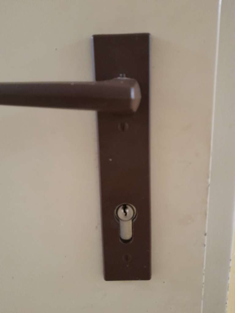

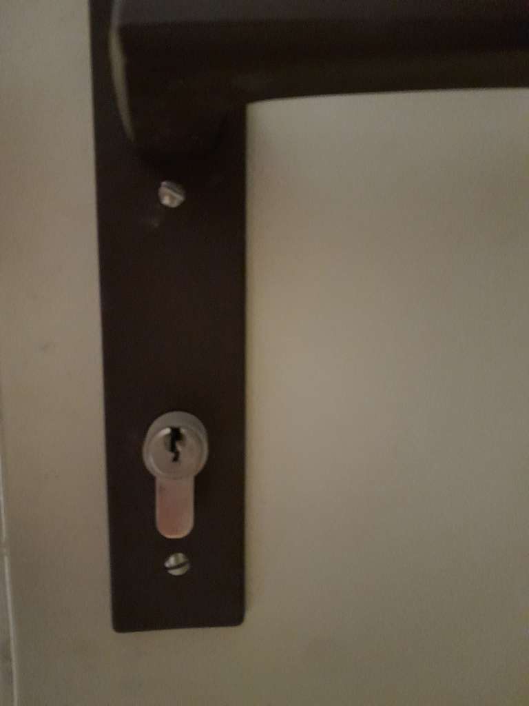

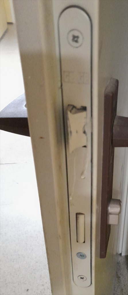

Hallo geschätzte Community, ich habe meinen Kellertür-Schlüssel trotz mehrfacher Suche nicht mehr gefunden.
Kann ich das derzeitige Schloss ohne Zerstörung ausbauen und durch ein neues ersetzen, sodass ich das alte bei Wiederauftauchen des Schlüssels wieder einbauen kann?
Welche Werkzeuge und Teile benötige ich dafür, wie messe ich den Schließzylinder korrekt und wo bekomme ich ein passendes Ersatzschloss beziehungsweise einen passenden Zylinder her?
Vielen Dank im Voraus für eure Hinweise und Empfehlungen!
    Ich finde von meiner Kellertür den Schlüssel nicht mehr trotz einiger Suche.
    Meine Frage wäre, ob ich das derzeitige Schloss ohne Zerstörung ausbauen kann und durch ein neues ersetzen?
    Ich möchte es nicht zerstören, weil falls der Schlüssel doch nochmal auftaucht, würde ich gerne wieder das alte einbauen.
    Was brauche ich dazu und woher bekomme ich so ein Schloss? Welches ist das?
    Vielen Dank im Voraus für eure Hilfe!

    1. Welchen Schlosstyp habe ich an meiner Kellertür?
      Viele Kellertüren nutzen Einsteckschlösser mit einem wechselbaren Profilzylinder. Identifizieren lässt sich der Typ durch Blick auf das Schlossgehäuse und den Zylinder: Ein Profilzylinder hat eine charakteristische Form mit Nut am Zylinderkörper. Bei Unsicherheit helfen Fotos im Fachmarkt oder die Nachfrage beim Schlosser.
    2. Lässt sich ein Profilzylinder ohne Schlüssel entfernen?
      Ja, in der Regel kann ein Profilzylinder durch Entfernen der Befestigungsschraube aus der Schlossfalle entnommen werden, wenn die Tür geöffnet ist. Ist die Tür verschlossen, wird der Ausbau schwieriger und kann gewaltsam oder mit Spezialwerkzeug erfolgen. In solchen Fällen ist oft ein Schlosserdienst die sicherste Option, um Beschädigungen zu vermeiden.

      Grundwerkzeuge sind Schraubendreher (Kreuz/Schlitz), ein Inbussatz, ein Maßband oder Messschieber für die Zylinderlänge und gegebenenfalls ein Satz Stellringe oder Adapter. Für spezielle Befestiger können noch Bolzenschneider, Feile oder ggf. ein Drehmomentschlüssel nötig sein. Wenn Bohr- oder Schneidarbeiten anfallen, empfiehlt sich professionelle Hilfe.
    4. Wie messe ich die richtige Zylinderlänge?
      Die Zylinderlänge wird von der Mitte der Befestigungsschraube zu beiden Zylinderenden gemessen; üblich sind Maße wie 30/30 mm oder 30/40 mm. Miss beide Seiten präzise, denn ein zu kurzer oder zu langer Zylinder kann nicht richtig sitzen oder überstehen. Viele Händler bieten Hilfestellung beim Messen an und führen Standardgrößen.

  2. Schwierig aber möglich
    Für einen Schlosser kein Problem. Zum Austausch des Schließzylinders muss dieser schließbar sein, damit die Schließnase so gedreht werden kann um ihn raus zu bekommen. Je nach Qualität des Zylinders und Geschick des Schlossers dauert das 10 Minuten oder länger. Stichworte: Lockpicking, Schlagschlüssel, aufbohren. Wenn der Zylinder nicht besonders gehärtete Komponenten hat, würde ich ihn Aufbohren. Videos dazu gibt es bestimmt bei YouTube.
