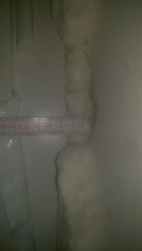

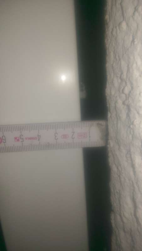

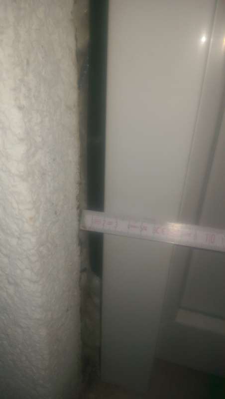

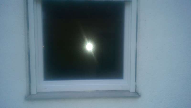

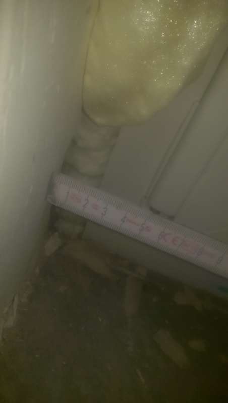

    Hallo, bei mir wurden gestern und heute die Fenster ausgetauscht. Mein Verputzer machte mich schon darauf aufmerksam, dass die Fenster teilweise sehr klein seien und, dass er viel von Innen auffüllen muss. Zu dem Zeitpunkt dachte ich mir noch, dass es nicht so schlimm sei. Als ich dann ums Haus ging sah ich, dass zwischen dem Außenputz und dem Fenster auf jeder Seite eine Lücke von ca. 2-3 cm ist, sodass ich meine Finger komplett rein stecken kann.
    Ich werde das auf jeden Fall reklamieren. Ich bin mir nur unsicher, ob ich auf passende Fenster bestehen soll/kann. Selbst wenn der Fensterbauer die Kosten für Beiputzarbeiten von außen übernehmen würde, müsste ich um die Fenster ja wieder Streichen, streiche ich da, müsste ich den Rest des Hauses auch streichen sonst sieht das ja nichts mehr aus ...
    Das Aufmaß für die Fenster hat die Firma übernommen. Die Maße standen zwar im Angebot, ich habe mich dabei allerdings auf die "Experten" verlassen und habe die Maße nicht in Frage gestellt.
    Betroffen sind 4 Fenster, 2 weitere Fenster werden vom Außenputz "aufgenommen" und sitzen richtig.
    Danke schon mal für eure Meinungen!
    wenn Sie uns nicht mal ein paar Fotos online stellen. Bitte fotografieren Sie mal

    Anbei ein paar Fotos, zuerst die Innenabstände, dann von außen. Allen Beteiligten hätte wohl vorher klar sein müssen, dass man zum fachgerechten Fenstertausch mehr Aufwand betreiben muss. Man hätte drüber reden müssen, dass man innen den Leibungsputz mind. teilweise weg nimmt, um möglichst breite Fenster einzubauen.
    Sehe ich das richtig? Rollladenführungsschiene außen? Hatten die alten Fenster auch Rollläden? Wenn nicht, dann hätte man natürlich auch außen die Leibungen aufarbeiten/teilweise neu herstellen müssen, um alles mit den größtmöglichen Maßen in die Rohbauöffnung einzubauen.
    Hier aus Bauherrenfaulheit oder Geiz auf der Erhaltung aller Putzleibungen zu bestehen und gleichzeitig zu jammern, dass die Fenster nicht passen, ist ein Eiertanz.
    So wie es ausschaut ist das Aufmaß und die Beratung vor Bauausführung unzureichend gewesen.
    So wie es aussieht ist der Einbau bisher unfertig und entspricht nicht den Regen der Technik (Techn. RiLi Nr. 20 des Glaserhandwerks). Danke Herr Tilgner für Ihre Antwort! Ja, dass sehen Sie richtig, dass die Rollladenführungsschienen außen sind. Vorher waren auch Rollläden an den Fenstern. Wie gesagt, bei einigen Fenstern passt das ja auch.
