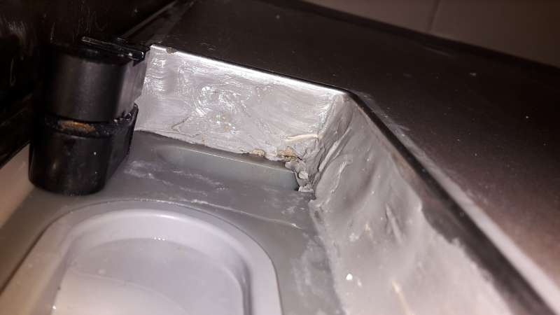

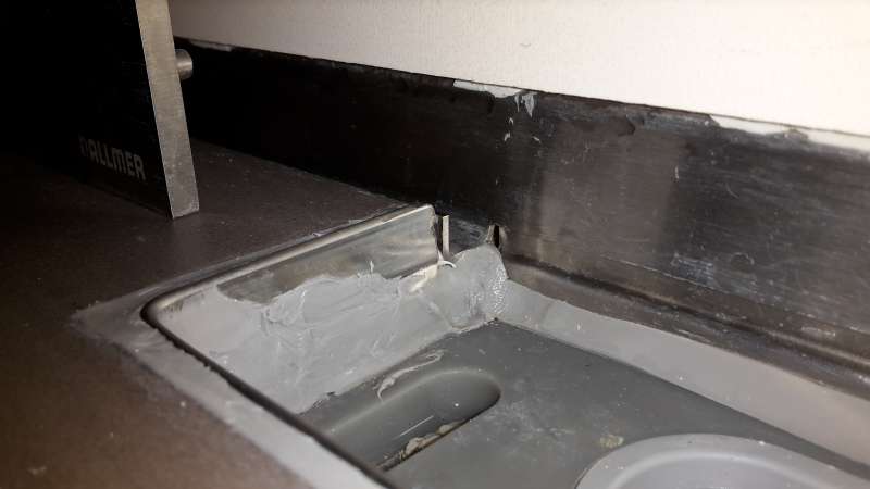

    Leider beim Wechsel nicht dabei gewesen
    Danke für die Antwort
    Leider sind keine Fotos verfügbar, da beim Wechsel keiner dabei war. Kann mich hier nur auf die Auskunft des Fliesenlegers verlassen das er es nochmal abgedichtet hat. Aber ich habe Bilder im Endzustand, die auch nicht überzeugen.
    • BAU.DE / BAU-Forum: 1. Bild zu Antwort "Fliesentausch ohne Aufsicht: Abdichtung unsicher – Bilder prüfen!" auf die Frage "Verbundabdichtung nach Fliesentausch: Funktion, Risiken & korrekte Ausführung?" im BAU-Forum "Estrich und Bodenbeläge"
    • BAU.DE / BAU-Forum: 2. Bild zu Antwort "Fliesentausch ohne Aufsicht: Abdichtung unsicher – Bilder prüfen!" auf die Frage "Verbundabdichtung nach Fliesentausch: Funktion, Risiken & korrekte Ausführung?" im BAU-Forum "Estrich und Bodenbeläge"
    • BAU.DE / BAU-Forum: 3. Bild zu Antwort "Fliesentausch ohne Aufsicht: Abdichtung unsicher – Bilder prüfen!" auf die Frage "Verbundabdichtung nach Fliesentausch: Funktion, Risiken & korrekte Ausführung?" im BAU-Forum "Estrich und Bodenbeläge"

  4. Bilder-Analyse: Zweifel an fachgerechter Verbundabdichtung!
    Vielleicht habe ich ja Tomaten auf der Pupille ...
    Vielleicht habe ich ja Tomaten auf der Pupille aber nach Abdichtung sieht das nicht aus ...
  5. Verbundabdichtung unter Fliesen: Silikon-Fugenbild mangelhaft
    Wie gesagt ...
    von der Verbundabdichtung unter der Fliese an der man hier die Verfüllung der entstandenen Fugen mit Silikon sieht habe ich keine Bilder. Aber auch dieses Silikon abspritzen sieht nicht fachmännisch aus.
  6. Silikonpfusch: Keine Abdichtung – Handwerker fragwürdig!
    Rübe, Tomate wäre ja wenigstens noch lecker ...
    aber dieses Silikongepmape?
    Ich weiß nicht, was der Ausführende gelernt hat, vermutlich aber weder Klepmner noch Fliesenleger! Das ist Brechreiz pur
  7. Silikon am Bodenablauf: Sinn fraglich – Abdichtungsproblem?
    Das ist ja das, was ich meinte ...
    Das ist ja das, was ich meinte wer an der Stelle mit Silikon rumhantiert, wobei ich den Sinn da nicht so wirklich erkennen kann, der ist wirklich der Meinung, dass Silikon eine Abdichtung ist.
    Frage ist, warum saut er da an der Stelle damit rum? Vielleicht verstehe ich aber auch das Prinzip dieses Bodenablaufes nicht.
