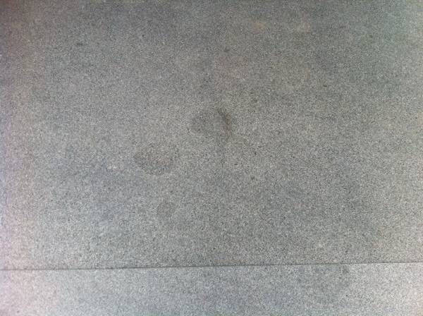

Hallo, ich habe einen Padang als Treppenaufgang zu unserem Haus verlegen lassen. Beim Bemustern des Materials hat man ja zumeist einen sauberen, makelosen Stein vor Augen. Als der Stein geliefert wurde musste ich jedoch feststellen, dass der Stein einige unterschiedliche Strukturen aufwies, die ich in den anliegenden Fotos einmal dokumentiert habe. Mir ist durchaus bewusst, dass es sich um ein Naturprodukt handelt und es zu "Unregelmäßigkeiten" im Stein kommen kann. Allerdings hatte ich dies in dieser Größe bzw. Art und Weise nicht erwartet. Daher wollte ich nun noch einmal die Frage an die Fachleute in diesem Forum stellen, ob diese Veränderungen im normalen Rahmen liegen bzw. völlig unproblematisch sind oder ob mir der Lieferant hier irgendwie etwas "faslches" verkauft (angedreht) hat? Herzlichen Dank. Viele Grüße.

    Padang ist ein Naturstein, daher sind natürliche Strukturen und Farbunterschiede normal. Diese Unregelmäßigkeiten machen den Charme von Naturstein aus. Allerdings gibt es Grenzen, was akzeptabel ist.
    Ursachen für Strukturunterschiede:
    • Natürliche Variation: Jeder Stein ist einzigartig.
    • Bearbeitung: Unterschiedliche Bearbeitungstechniken können zu Strukturunterschieden führen.
    • Lagerung: Äußere Einflüsse während der Lagerung können das Aussehen beeinflussen.
    Fleckenbildung:
    • Ölige Substanzen: Können dunkle Flecken verursachen.
    • Wasser: Kann Kalkausblühungen verursachen.
    🔴 Gefahr: Bei öligen Flecken sollte geprüft werden, ob es sich um umweltschädliche Stoffe handelt.
    👉 Handlungsempfehlung: Dokumentieren Sie die Mängel mit Fotos und besprechen Sie diese mit dem Lieferanten. Ein Gutachter kann klären, ob die Abweichungen im Rahmen der Toleranz liegen.

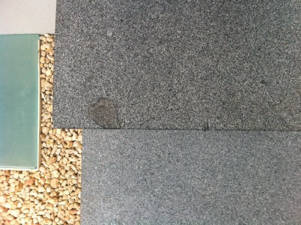

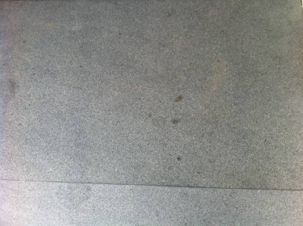

  2. Padang Treppenstufen: Bilder der Naturstein-Strukturen
    Fotos
    erneuter Versuch, die Fotos hochzuladen
    • BAU.DE / BAU-Forum: 1. Bild zu Antwort "Padang Treppenstufen: Bilder der Naturstein-Strukturen" auf die Frage "Padang Treppenstufen: Natürliche Strukturen, Flecken & Unregelmäßigkeiten – Was ist normal?" im BAU-Forum "Estrich und Bodenbeläge"
    • BAU.DE / BAU-Forum: 2. Bild zu Antwort "Padang Treppenstufen: Bilder der Naturstein-Strukturen" auf die Frage "Padang Treppenstufen: Natürliche Strukturen, Flecken & Unregelmäßigkeiten – Was ist normal?" im BAU-Forum "Estrich und Bodenbeläge"
    • BAU.DE / BAU-Forum: 3. Bild zu Antwort "Padang Treppenstufen: Bilder der Naturstein-Strukturen" auf die Frage "Padang Treppenstufen: Natürliche Strukturen, Flecken & Unregelmäßigkeiten – Was ist normal?" im BAU-Forum "Estrich und Bodenbeläge"
