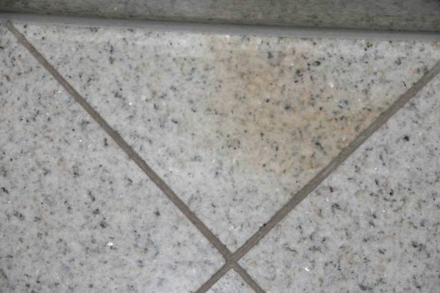

Wir haben vor ca. 15 Monaten einen neuen Granitboden Imperial White (30*30 auf ca. 15 m²) in der Diele von e. Fachfirma verlegen lassen. Der alte Estrich wurde vorher bis auf die Betondecke entfernt, Trennfolie+Styropor verlegt und der neue Boden in den feuchten Estrich (Trasszement) verlegt. An ca. 12 Fliesen sind nach kurzer Zeit Verfärbungen (gelbbraun) an den Rändern aufgetreten, wo der Fliesenleger meinte, das müsste noch austrocknen. Diese Flecken gehen aber nicht weg.
Nachtraglich wurde im EGAbk. noch ein Duschbad eingebaut. Hier wurde allerdings der gleiche Granit auf einen neuen Estrich geklebt, da dort einen Fußbodenheizung reinkam. Dort sind keinerlei Flecken festzustellen.
Die Firma will jetzt die betroffenen Platten entfernen und durch neue ersetzen. Oder gibt es ein Mittel, was diese Flecken rausziehen kann?

  2. Imperial White: Paragneis statt Granit – Rostanfälligkeit!
    Foto von Herbert Fahrenkrog
    Imperial ist kein Granit
    sondern ein relativ empfindlicher Paragneis aus Indien mit dem Spitznamen Rostefix.
    Die Verlegung in einem Dickbett halte ich für ausgesprochen kritisch. Wenn dann noch ein Zementschleierentferner auf HCL-Basis benutzt wurde, dann "gute Nacht". Wenn man Glück hat kann man mit einem Rostumwandler die Farbe zumindest temporär zurückdrücken.
    ! Eher geringer mit Wasser dosieren, dafür mehrmals!
    Ansonsten ist meine Erfahrung (steht auch in meinen Büchern, grins) das man dieses Material nur in einem geeigneten Dünnbettmörtel verlegen sollte. Ursache für die Verfärbung ist die Lösung von Erzmineralien durch das alkalische Anmachwasser.
  3. Imperial White: Rost entfernen – Tipps zur Sanierung
    Imperial White
    wie der Vorredner schreibt  -  Imperial ist kein Granit und neigt zum "verrosten"
    Mit Rostentferner kann man etwas retten oder stark verbessern
