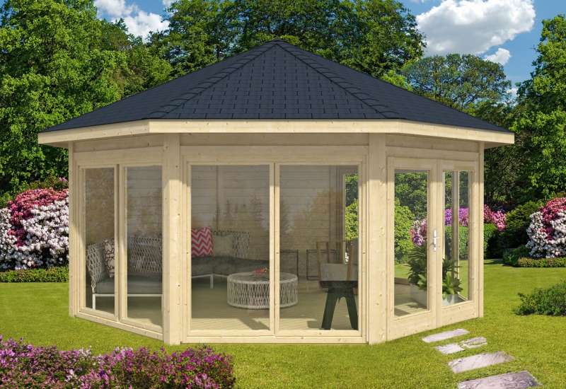

  5. Gartenpavillon Modell Rüegen: Link zum Produkt mit Details
    Foto Pavillon
    Es handelt sich um einen Achteckpavillon der Gartenhaus GmbH. Link zum Produkt anbei.
