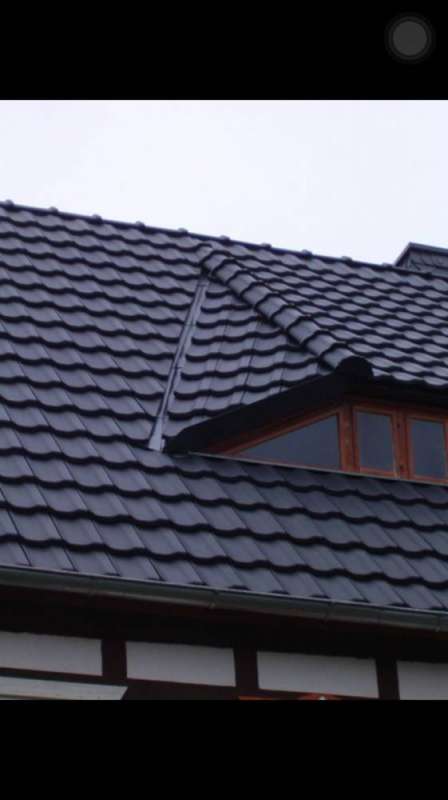

Hallo, ich habe relativ kleine Schleppgauben Das Dach machen wir gerade neu und aus den Schleppgauben machen wir jetzt Trapezgauben. Ich habe ein bisschen bei Google gestöbert und bin dabei auf eine außergewöhnliche eindeck Art gestoßen, die ich schön finde und mal was anderes ist. Ich habe nur bedenken mit dem Wasserfluss?!? Eine Unterkonstruktion mit Dachpappe? Was sagt ihr dazu
  • BAU.DE / BAU-Forum: 1. Bild zu Frage "Trapezgauben statt Schleppgauben: Eindeckung, Unterkonstruktion & Wasserfluss beachten?" im BAU-Forum "Dach"

  2. Regensicheres Unterdach: Nagelbahn G200DD für Trapezgauben
    Der Gedanke macht Sinn
    Guten Abend,
    ja es macht Sinn in diesem Bereich ein regensicheres Unterdach aus Nagelbahn G200DD mit ausreichender Überlappung auszubilden. Die Trapeze sind bei Starkregen und Feinschnee immer besonders beansprucht.
