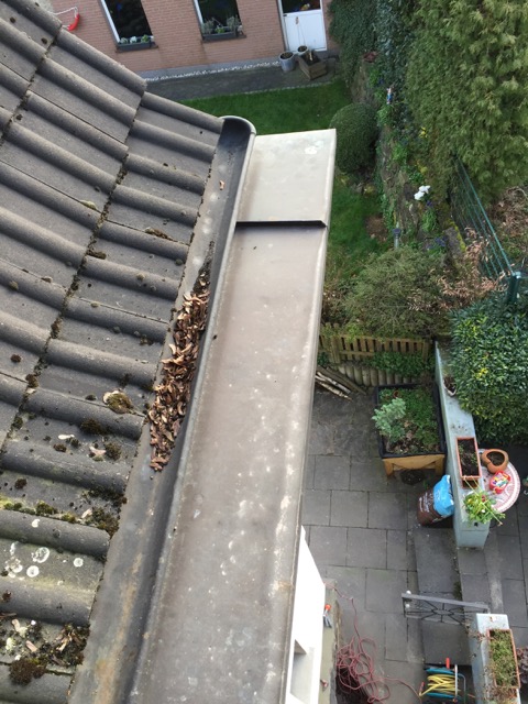

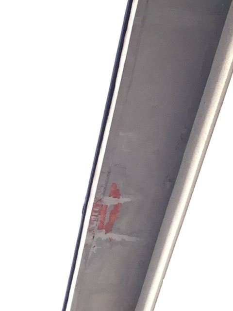

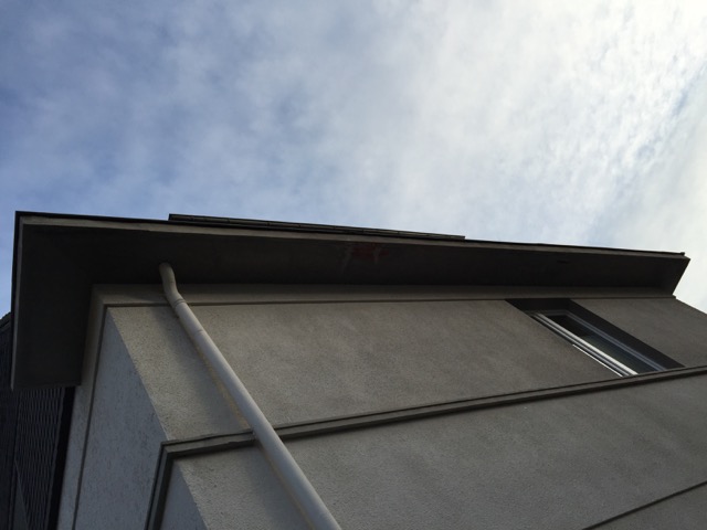

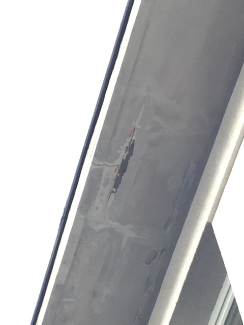

Verehrte Fachleute!Wir haben an unserem Haus (Baujahr 1930) einen Dachüberstand von ca. 0,7 x 10 m der mittlerweile undicht ist und neu und richtig verkleidet werden soll. Jetzt hatte wir schon drei Dachdecker, die jedesmal eine andere Lösung vorgeschlagen haben und die Vorschläge des anderen als "falsch" verkauften 😉
Zum einen eine Lösung das ganze mit Resitrix SK Folie zu überkleben und die andere Lösung das ganze mit gekanteten Kupferblechen zu verkleiden.
Was haltet ihr davon, was wäre die richtige Lösung?
Nicht der Überstand alleine hat eine Eindichtung unmittelbar auf das Bauteil selbst aufgebracht, sondern die Dachdichtung geht über den Überstand des Dachhinaus, bis zur Dachrinne.
Insofern ist auch nicht das Bauteil Dachüberstand undicht, sondern das Bauteil Dach.
Decken Sie das Dach von oben neu ein und alles wird gut.

Herr Reinartz,nichts wird gut : (

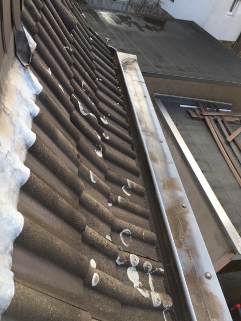

Bei der vorliegenden Dachneigung erscheint mir die Eindeckung der Betondachsteine am unwahrschenlichsten die Schadenursache zu sein. Diese ist m.E. in der Dachrinne bzw. der Abdeckung zu suchen, in Form von undichten Nähten. Nebenbei erscheint mir der Tropfüberstand ein wenig zu gering ausgebildet zu sein.
MfG
Stefan Ibold
Da ist es nass!
Insofern muss nun von oben abgedichtet werden. Klar, Rinne, Traufbleche und sicherlich ggf. auch die Dacheindeckung (Ziegel und Unterspannbahn), in jedem Fall aber ist da von oben etwas undicht.
Und insofern Tropfkanten einen zu geringen Überstand haben wird auch die Dacheindeckung angetastet werden müssen, damit alles gut wird. Ohne die zu öffnen, werden Sie nicht und auch sonst niemand da heran kommen können.
Was soll den daran falsch sein Herr Ibold, an dem, was ich geschrieben habe.
Nicht der Überstand alleine hat eine Eindichtung unmittelbar auf das Bauteil selbst aufgebracht, sondern die Dachdichtung geht über den Überstand des Daches hinaus, bis zur Dachrinne.
Die Verblechung des Überstandes verschwindet doch unter der Rinne. Ohne die Rinne samt Traufblechen, die unteren Ziegelreihen und die Verblechung des Überstandes zu öffnen, wird das wohl eher nichts werden. Insofern also von oben öffnen und neu eindecken. Hier war nicht vom First herab gemeint sodann Sie dies so verstanden haben wollen, sondern die Oberseite des Daches in den betroffenen Bereichen, in den es erforderlich ist, natürlich nur, weiter nix, was man sicherlich erst genauer fest machen kann, wenn man vor Ort ist und sich alles angesehen hat.

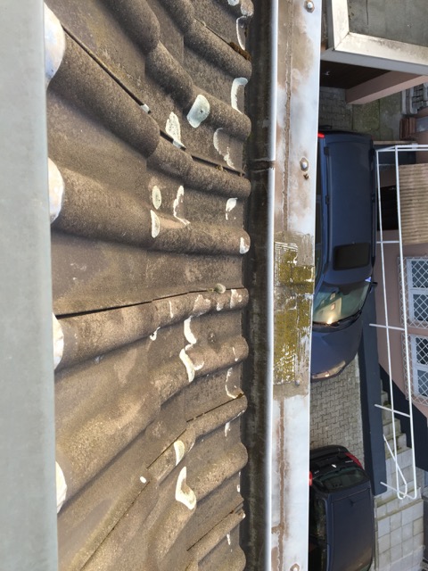

Hallo, die Traufe ist mit verzinkten Blechen Hallo,die Traufe ist mit verzinkten Blechen eingedeckt. Diese sind genau an den Lötstellen gerissen und wurden wohl schon mal mit Bitumen versucht abzudichten.
Mein Favorit wäre das ganzen mit Kupferblechen mit Doppelstehfalz einzudecken? Machbar oder dafür nicht geeignet? Traufe ist ca. 10 m Lang und geht jeweils ca. 1 m um die Hausecke.Gruß
Friedrich Um da neue drauf zu bringen, wird doch auch die Rinne ohnehin runter bzw. weg müssen, oder etwa nicht?
Auch die Rinne - wenn ich einmal dran wäre - würde ich doch nicht so lassen und mithin erneuern.
Und wenn denn dann das alles so ist oder so wäre, dann lohnt es sich doch auch sicherlich die Traufbleche zu erneuern.
