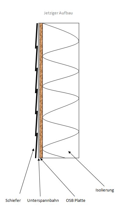

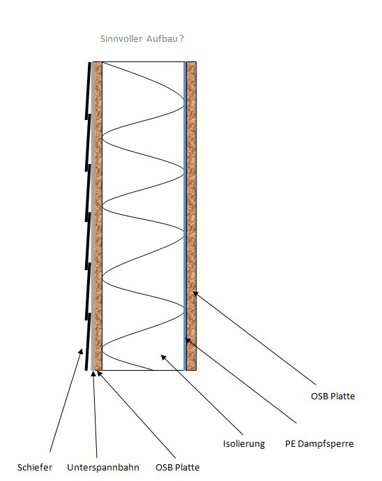

ich bin dabei unseren Dachboden auszubauen. Unsere Giebelwände sind in Holzständerbauweise. Der Aufbau ist von Außen gesehen Schiefer > Unterspannbahn > OSBAbk. Platte > Isolierung (Bild 1). Nun bin ich beim Ausbau. Ich dachte von Innen eine PE-Dampfsperrfolie und wollte dann eine OSB Platte von innen (wird Dachboden) als Wandverkleidung (Bild 2). Nun baut man ja innen dichter als außen. Wenn außen OSB ist frage ich mich ob das zu dicht ist. (Ich habe gehört, das man eine OSB Platte auch als diffunsionsdichte Schicht nehmen kann wenn man die Stöße verklebt). Ich frage mich ob ich das so machen kann oder ob diese Konstruktion außen zu dicht ist und evtl. Feuchtigkeit nach außen nicht weg kann. Gruß

Ich beurteile den geplanten Aufbau der Giebelwand von innen nach außen wie folgt:
- PE-Dampfsperrfolie: Diese soll verhindern, dass Feuchtigkeit aus dem Innenraum in die Dämmung gelangt. Eine sorgfältige Ausführung ist entscheidend, da Undichtigkeiten zu Bauschäden führen können.
- OSB-Platte: Diese dient als statische Aussteifung und als Träger für die Innenverkleidung.
- Isolierung: Bereits vorhanden.
- OSB-Platte (außen): Bereits vorhanden.
- Unterspannbahn: Bereits vorhanden.
- Schiefer: Bereits vorhanden.
🔴 Gefahr: Eine fehlerhaft angebrachte oder beschädigte Dampfsperre kann zu Feuchtigkeitseintritt in die Dämmung führen, was Schimmelbildung und Holzschäden zur Folge haben kann.
👉 Handlungsempfehlung: Ich empfehle, die Dampfsperre fachgerecht anzubringen und alle Stöße und Anschlüsse sorgfältig zu verkleben. Eine zusätzliche Kontrolle durch einen Fachmann ist ratsam.
Der beschriebene Aufbau der Giebelwand in Holzständerbauweise mit Schiefer, Unterspannbahn, OSB-Platte und Isolierung ist grundsätzlich üblich, birgt jedoch ein erhebliches Risiko für Feuchteschäden, wenn die Dampfdiffusion nicht korrekt geplant wird. Die Annahme, dass eine innenliegende PE-Dampfsperrfolie in Kombination mit einer außenliegenden OSB-Platte zu einer zu dichten Konstruktion führen könnte, ist fachlich richtig und zeigt ein gutes Problembewusstsein.
🔴 Gefahr: Die außenliegende OSB-Platte wirkt als Dampfbremse und kann die Trocknung der Konstruktion nach außen behindern. Wird innen eine dampfdichte PE-Folie (sd-Wert > 100 m) eingebaut, entsteht eine doppelt dichte Schale. Feuchtigkeit, die durch Leckagen oder Konvektion in die Dämmung gelangt, kann dann weder nach innen noch nach außen entweichen. Dies führt unweigerlich zu Tauwasserausfall in der Dämmung und langfristig zu Schimmel- und Holzfäuleschäden.
⚠️ Korrektur: Die Idee, innen dichter als außen zu bauen, ist zwar das grundlegende Prinzip des Feuchteschutzes, aber die außenliegende OSB-Platte ist bereits eine wirksame Dampfbremse (sd-Wert ca. 2-5 m). Eine zusätzliche PE-Folie innen würde das Diffusionsgefälle umkehren und die Konstruktion nach innen hin abdichten, was kontraproduktiv ist. Statt einer PE-Folie sollte innen eine diffusionsoffene Dampfbremse (z. B. variable Dampfbremse oder OSB-Platte mit verklebten Stößen) verwendet werden, die einen sd-Wert von etwa 2-5 m aufweist.
➕ Ergänzung: Entscheidend ist die korrekte Berechnung des Feuchteschutzes nach DIN 4108-3 oder mit einem geeigneten Simulationsprogramm. Die außenliegende OSB-Platte muss als Dampfbremse wirken, während die innere Schale diffusionsoffener sein muss. Zudem ist die Luftdichtheit der Konstruktion von großer Bedeutung: Alle Stöße und Durchdringungen müssen fachgerecht abgeklebt werden, um Konvektion zu vermeiden. Eine Dampfbremse mit variablem sd-Wert (feuchteadaptiv) wäre hier die optimale Lösung, da sie im Winter dampfbremsend und im Sommer diffusionsoffen wirkt.
👉 Handlungsempfehlung: Verzichten Sie auf die PE-Dampfsperrfolie und verwenden Sie stattdessen eine diffusionsoffene Dampfbremse (z. B. Pro Clima INTELLO oder ähnlich) oder eine OSB-Platte mit verklebten Stößen als innere Beplankung. Lassen Sie den Aufbau von einem Bauphysiker oder Energieberater mittels Feuchtesimulation überprüfen, bevor Sie mit dem Innenausbau fortfahren. Nur so können Sie sicherstellen, dass die Konstruktion dauerhaft trocken bleibt und Bauschäden vermieden werden.
Bei der geplanten Giebelwand-Konstruktion in Holzständerbauweise besteht ein erhebliches Risiko für Feuchteschäden durch eingeschlossene Baufeuchte oder kondensierte Raumluftfeuchte, da die Dampfdiffusion in der Wand nicht ausreichend kontrolliert ist.
🔴 Gefahr: Die Kombination aus außenliegender OSB-Platte (bei verklebten Stößen nahezu dampfbremsend) und innenliegender PE-Dampfsperre schafft eine doppelte, nahezu diffusionsoffene Barriere – dies verhindert den Feuchteausgleich in beide Richtungen und begünstigt Tauwasserbildung in der Isolierschicht.
⚠️ Korrektur: Eine PE-Folie als Dampfsperre ist im Dachgeschossbereich bei Holzständerbauweise grundsätzlich nicht geeignet, da sie bei Temperatur- und Feuchteschwankungen zu unkontrollierter Kondensation führt und die OSB-Platte von außen nicht als Ersatz-Dampfbremse genutzt werden darf – ihre Dampfdiffusionswiderstandszahl (µ-Wert) ist zu variabel und hängt stark von Feuchte- und Temperaturbedingungen ab.
➕ Ergänzung: Stattdessen ist eine innenliegende, feuchtevariable Dampfbremse (z. B. SDAbk.-Wert 0,5–5 m bei 20 °C / 65 % r. F.) erforderlich, die bei hoher Luftfeuchte dichter wird, bei Trockenheit aber Feuchte nach außen abgeben kann – dies schützt die Konstruktion langfristig.
✅ Zustimmung: Die grundsätzliche Sorge um die Diffusionsbilanz ist fachlich vollkommen berechtigt und zeigt ein gutes Verständnis für hygrothermisches Verhalten von Holzkonstruktionen.
❌ Widerspruch: Die Annahme, dass eine verklebte OSB-Platte von außen als ausreichende Dampfbremse fungiert, ist falsch – sie ist nicht für diesen Zweck zugelassen, nicht dauerhaft dicht und behindert zudem den notwendigen Feuchteausgleich nach außen.
👉 Handlungsempfehlung: Beauftragen Sie unverzüglich einen zertifizierten Energieberater oder Bauphysiker mit einer detaillierten hygrothermischen Simulation (z. B. mit WUFI) und der Erstellung eines diffusionsoffenen Aufbaus – insbesondere vor Einbau der Innenauskleidung, da Korrekturen nach Fertigstellung extrem aufwändig und kostenintensiv werden.

- Keine PE-Folie verwenden – ausschließlich feuchteadaptive Dampfbremsen mit dokumentierter Zulassung (z. B. CEAbk.-Kennzeichnung nach EN 13984) einsetzen.
- Die OSB-Platte außen bleibt statisch und wettergeschützt – sie hat keine bauphysikalische Dampfbremse-Funktion und darf nicht so behandelt werden.
- Simulationsprüfung muss vor Beginn des Innenausbaus erfolgen – keine Ausnahme.
Thema Status KI-Konsens PE-Dampfsperrfolie im vorliegenden Aufbau ❌ Widerspruch Alle drei KIs lehnen PE-Folie ab – GoogleAI ist die einzige Ausnahme, wird aber durch DeepSeek und Qwen widerlegt; Konsens: Verboten – zu hohe Schimmel- und Holzschadensgefahr. OSB-Platte als Dampfbremse (außen) ❌ Widerspruch DeepSeek bewertet sie als wirksame Bremse; Qwen widerspricht mit rechtlicher und physikalischer Begründung; GoogleAI erwähnt sie nicht im Kontext – Konsens: Keine Dampfbremse, nur statische Funktion und Witterungsschutz. Notwendigkeit hygrothermischer Simulation ✅ Konsens Alle drei KIs verlangen eindeutig eine fachliche Prüfung vor Ausführung – nachträgliche Korrektur gilt als praktisch unmöglich. Luftdichtheit an Stößen und Durchdringungen ✅ Konsens Alle drei KIs nennen luftdichte Verklebung als zentrale Maßnahme – mehrfach unterstrichen als „entscheidend“, „von großer Bedeutung“, „lückenlos“. Empfohlene innere Dampfbremse ⚠️ Abwägung DeepSeek und Qwen stimmen in der Forderung nach feuchteadaptiver Bremse überein; GoogleAI fehlt diese Empfehlung – KI-Konsens: feuchtevariable Dampfbremse (z. B. INTELLO) ist Standard. 👉 Handlungsempfehlung: Setzen Sie keine PE-Folie ein, vermeiden Sie jede Annahme, die OSB-Platte könne dampfbremsend wirken, und beauftragen Sie noch vor der Montage der Innenauskleidung einen zertifizierten Bauphysiker mit einer WUFI-Simulation und der Erstellung eines baurechtlich absicherbaren Aufbaus.
Kategorie Risiko / Chance Auswirkung 🔴 Risiko Fehlerhafte Dampfsperre führt zu Tauwasser in der Dämmung Dauerhafte Feuchteschäden, Schimmelbildung, Holzfaulnis, Schadensersatzansprüche, Sanierungskosten > 20.000 € 🔴 Risiko Fehlende WUFI-Simulation vor Ausführung Unentdeckte Diffusionsprobleme → Bauschäden erst nach Jahren sichtbar → Haftungsrisiko für Planer und Ausführende 🔴 Risiko Unzureichende Luftdichtheit an Anschlussstellen Konvektiver Feuchteeintrag > Diffusions-Eintrag – beschleunigte Schimmelbildung an Steckdosen, Fensterrahmen, Balkenenden 🔴 Risiko Verwendung nicht zugelassener OSB als „Dampfbremse“ Verstoß gegen Bauordnung (§ 3 MBOAbk.), fehlende Prüfzeugnisse, Ausschluss der Gewährleistung, Rückbauanordnung 🔴 Risiko Arbeiten ohne Absturzsicherung am Giebel Lebensgefahr – Absturz aus Höhe > 2 m ohne Schutz ist strafrechtlich verfolgbar (BG Bau, DGUV V3) ✅ Chance Einsatz feuchteadaptiver Dampfbremse Lange Lebensdauer der Konstruktion, reduzierte Instandhaltungskosten, höhere Energieeffizienz, Nachweisbarkeit für Fördermittel (z. B. BAFA) ✅ Chance Professionelle Simulation vor Ort Vorbeugende Risikominimierung, rechtssichere Dokumentation, mögliche Haftungsbeschränkung bei nachweisbarer Sorgfalt ✅ Chance Luftdichte Ausführung mit geprüften Klebesystemen Verbesserte Raumluftqualität, deutlich reduziertes Schimmelpotenzial, geringerer Heizenergiebedarf ✅ Chance Klare Abgrenzung von Funktionen (OSB = Tragwerk, nicht Dampfbremse) Vermeidung von Planungsfehlern, bessere Koordination mit Statikern und Energieberatern, sichere Bauabnahme ✅ Chance Einbindung zertifizierter Fachleute (Energieberater, Bauphysiker) Erhöhung des Wertes der Immobilie, Einhaltung neuer EnEVAbk./GEG-Anforderungen, positive Bewertung durch Sachverständige Orientierungshilfen
- PE-Folie umgehend streichen: Verzichten Sie vollständig auf Polyethylen-Dampfsperren – verwenden Sie stattdessen zertifizierte, feuchteadaptive Dampfbremsen (z. B. Pro Clima INTELLO oder equivalent nach EN 13984 mit CE-Kennzeichnung).
- WUFI-Simulation beauftragen: Kontaktieren Sie noch vor Materialbestellung einen zertifizierten Bauphysiker (z. B. über die Plattform der Deutschen Gesellschaft für Bauphysik e. V.) für eine feuchte- und wärmetechnische Simulation des gesamten Wandquerschnitts.
- Luftdichtheitskonzept dokumentieren: Erstellen Sie ein Luftdichtheitskonzept mit detaillierter Darstellung aller Stöße, Anschlüsse und Durchdringungen – inkl. geprüfter Klebesysteme (z. B. Tesa ACXplus, SikaTack-300) und Nachweis der Verklebung (Fotos, Protokolle).
- OSB-Platten nur statisch nutzen: Verwenden Sie die außenliegende OSB ausschließlich als Aussteifung und Unterspannung – keine Dichtung oder Verklebung mit dampfbremsender Absicht; dokumentieren Sie dies im Baujournal.
