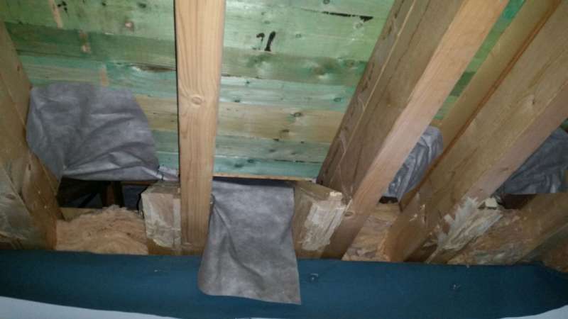

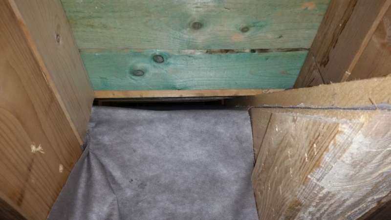

Sehr geehrte Experten,
ich bin völlig überfordert mit der Situation, dass ich glaube, dass mein Zimmermann/Dachdecker seine Arbeit nicht gut macht. Immer wieder laufen Dinge schief und nun kommt mir die Ausführung der USB von Dach zu Gaube seltsam vor. Die Unterspannbahn läuft in die Gaube und damit in meine spätere Dämmung rein. Ich kann oberhalb der Unterspannbahn die Dachziegel von unten sehen. Das kann doch unmöglich richtig sein? Wenn das Dach undicht ist, Tauwasser tropft, läuft doch alles in meine Dämmung.
Fotos zeigen Übergang Unterspannbahn und Decke der Dachgaube (Flachdach)
Bitte um fachlichen Rat.

    🔴 KRITISCH: Sofortige Beauftragung eines unabhängigen, zertifizierten Bausachverständigen für Dach- und Holzbau zur Mängelbegutachtung – bevor es zu irreversiblen Schäden kommt.
    🔴 KRITISCH: Die Unterspannbahn darf keinesfalls in die Gaubendämmung hineinreichen; sie muss luft- und wasserdicht an der Gaubenwand abgeschlossen sein – z. B. mittels geprüfter Anschlussbahn oder Anschlussleiste.
    ⚠️ WICHTIG: Prüfung der gesamten Dach-Gauben-Übergangskonstruktion inkl. Dampfbremse, Hinterlüftung (min. 2 cm), Abdichtung des Flachdachanschlusses und Zustand der Dämmung (Trockenheit, Verdichtung, Schäden).
    ⚠️ WICHTIG: Dokumentation des aktuellen Zustands mit zeitlich geordneten Fotos – besonders der USB-Gaubenanschlüsse, der Sichtbarkeit der Ziegel von unten sowie der Dämmungsschichten.

    Der geschilderte Sachverhalt beschreibt einen kritischen Übergang zwischen der Unterspannbahn des Daches und der Dachgaube. Die Beschreibung, dass die Unterspannbahn in die Gaube hineinläuft und man von unten die Dachziegel sehen kann, deutet auf einen schwerwiegenden Konstruktionsfehler hin. Eine korrekte Ausführung erfordert, dass die Unterspannbahn wasserdicht an die Gaubenkonstruktion angeschlossen wird, um das Eindringen von Feuchtigkeit in die Dämmebene zu verhindern.
    🔴 Gefahr: Die offene Verbindung zwischen Unterspannbahn und Gaube stellt ein akutes Risiko für Feuchteschäden dar. Jegliches Tauwasser oder durch Schlagregen eindringende Feuchtigkeit kann ungehindert in die Wärmedämmung der Gaube gelangen. Dies führt zu einem drastischen Verlust der Dämmwirkung, begünstigt Schimmelbildung und kann langfristig die Bausubstanz (Holzkonstruktion) schädigen.
    ⚠️ Korrektur: Die Annahme des Fragestellers ist vollkommen richtig: Diese Ausführung ist fachlich nicht korrekt. Eine Unterspannbahn darf nicht einfach in die Gaube hineinragen, sondern muss entweder mit einem speziellen Klebeband oder einer Anschlussbahn luft- und wasserdicht an die Gaubenwand bzw. das Flachdach der Gaube angeschlossen werden. Der sichtbare Spalt zwischen Ziegeln und Unterkonstruktion bestätigt die fehlende Dichtigkeit.
    ➕ Ergänzung: Neben dem Anschluss der Unterspannbahn ist auch die korrekte Ausführung des Flachdachanschlusses der Gaube entscheidend. Hier muss eine durchgehende Dampfsperre und eine fachgerechte Abdichtung (z.B. mit Bitumen- oder Kunststoffbahnen) erfolgen. Zudem ist die Hinterlüftung der Dachziegel oberhalb der Unterspannbahn zu prüfen, um Tauwasserbildung zu minimieren.
    👉 Handlungsempfehlung: Stoppen Sie die weiteren Arbeiten sofort und beauftragen Sie umgehend einen unabhängigen Bausachverständigen oder einen qualifizierten Dachdeckermeister zur Begutachtung der gesamten Dach-Gauben-Konstruktion. Lassen Sie die Mängel schriftlich dokumentieren und fordern Sie den ausführenden Betrieb zur fachgerechten Nachbesserung auf. Bei fehlender Kooperation sollten Sie rechtliche Schritte (z.B. über einen Anwalt für Bau- und Architektenrecht) prüfen, um Folgeschäden zu vermeiden.
    Die geschilderte Ausführung der USB-Dachgaube weist gravierende konstruktive Mängel auf, die die langfristige Dichtigkeit, Wärmedämmung und Bausubstanz gefährden. Eine Unterspannbahn, die in die Gaube hineinläuft und in die Dämmung eindringt, verstößt gegen die allgemein anerkannten Regeln der Technik (z. B. DINAbk. 4108-3, DIN EN 13859-1) und verhindert eine funktionierende diffusionsoffene Konstruktion.
    🔴 Gefahr: Die falsche Führung der Unterspannbahn führt zu einer unkontrollierten Tauwasseransammlung in der Dämmung, was Schimmelbildung, Holzfaulnis und Dämmwertverlust zur Folge hat. Zudem besteht bei Undichtigkeit im Dachbereich direktes Eindringen von Nässe in die Dämmung – ein schwerwiegendes Risiko für die Bausubstanz.
    🔴 Gefahr: Die Sichtbarkeit der Dachziegel von unten deutet auf fehlenden oder unzureichenden Abschluss der Unterspannbahn am Gaubenanschluss hin – ein klassischer Schwachpunkt für Wind- und Regeneintritt, besonders bei Flachdachgauben mit geringer Neigung.
    ⚠️ Korrektur: Die Unterspannbahn darf niemals in die Dämmung hineinreichen; sie muss sauber und dicht an der Gaubenwand abgeschlossen sein – idealerweise mit einer hochwertigen, dauerelastischen Anschlussbahn oder einer geprüften Anschlussleiste, die eine kontinuierliche Sperrschicht bildet.
    ➕ Ergänzung: Zwischen Unterspannbahn und Dämmung ist stets ein ausreichender, luftdichter Hinterlüftungsraum (mind. 2 cm) erforderlich, um Feuchte ableiten zu können. Zudem muss die Dampfbremse/luftdichte Ebene im Innenraum vollständig und fehlerfrei ausgeführt sein, um Tauwasserbildung im Dämmquerschnitt zu verhindern.
    ✅ Zustimmung: Ihre Sorge ist vollkommen berechtigt – die beschriebene Ausführung ist fachlich nicht vertretbar und entspricht weder der Norm noch der Praxis guter Handwerkskunst.
    👉 Handlungsempfehlung: Beauftragen Sie unverzüglich einen unabhängigen, zertifizierten Sachverständigen für Dach- und Holzbau (z. B. nach DIN 18008 oder mit Bausachverständigen-Zertifikat), um eine detaillierte Mängelanalyse und Sanierungsempfehlung vorzunehmen – bevor es zu irreversiblen Schäden kommt.
