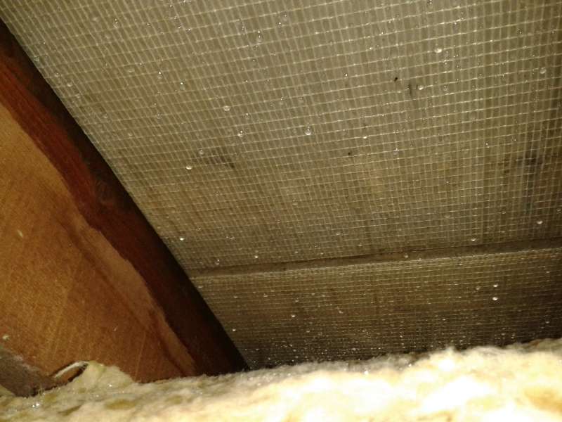

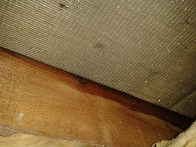

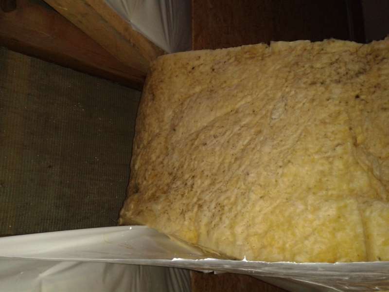

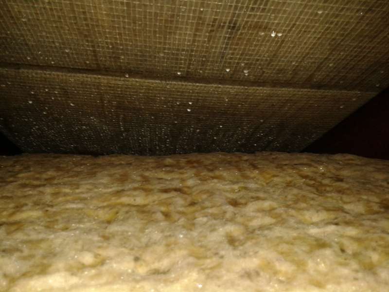

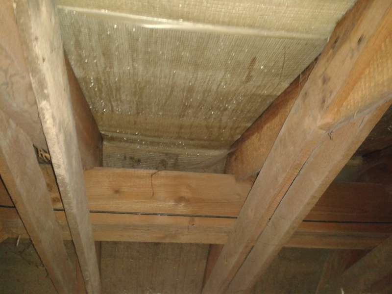

Oh Mann ...
Diffusionsdichte Unterspannbahn vorhanden, Dämmung eingebaut (vermutlich ohne ausreichenden Luftspalt zwischen Dämmung und USB) und dann auch noch "aus Zeitgründen" die raumseitige Dampfsperre weggelassen.Da haben Sie so ziemlich alles falsch gemacht, was möglich war!
So ist das eben, wenn der Bäcker sein Auto selbst repariert, dann kann es sein, dass es am nächsten Morgen tropft oder nicht mehr anspringt oder dass es beim nächsten mal eben nicht durch den TÜV kommt ... Vielleicht sollten Sie das doch lieber von einem Fachmann vor Ort ausführen lassen oder zumindest einen Fachmann als Berater hinzu ziehen. -
Unterspannbahn: Diffusionsoffen vs. alte, dichte Bahnen?
Diese Unterspannbahn sollte eigentlich das Wasser ableiten
und kein Wasser nach innen durchlassen.Ich habe den Eindruck, dass die Bahn schon etliche Jahrzehnte alt ist und früher vollständig gegen Wasser und Wasserdampf dicht war.
Die heutigen Bahnen sind anders und lassen Wasserdampf durch.Diese früheren Unterspannbahnen wurden darüber hinaus nicht vollständig bis zum First geführt. Es blieb ein Streifen von 30 cm frei, sodass Luft und Wasserdampf von der Unterseite der Bahn durch diesen Streifen zum First entweichen konnte.
Diesen offenen Bereich kann ich nicht erkennen.
Welche Art von Bahn liegt hier vor?
Welche Verlegung schreibt der Hersteller vor?
Besteht dieser offene Streifen, den die früheren Bahnen erforderten?

Hallo, danke erstmal für die Infos Hallo, danke erstmal für die Infos. Bisher beschränkt sich das ganze auf den Spitzbogen. Die Folie geht bis zum Firt hoch. Ist komplett geschlossen. Den Herstellen kann ich nicht sagen. Bin ja noch am Ausbau dran, aber das Wetter begünstigt zurzeit die Tauwasserbildung. Ich muss nur schnell handeln sonst gibt es Schimmel. Was wäre denn Ihre Empfehlung? Alles wieder raus und neues Dach? -
Dachsanierung: Unterspannbahn prüfen & First öffnen!
In einem Sparrenfeld
würde ich mal oben am First einen Streifen öffnen und eine Woche beobachten.Ansonsten. ein Fachmann soll beurteilen, welche Unterspannbahn hier vorliegt.
