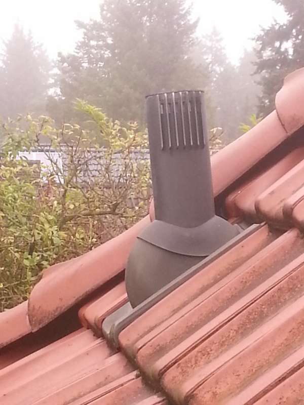

wir haben ein "kleines" (hoffe ich zumindest) Problem.
Vor ca. 2 Jahren hat unser Nachbar uns darauf aufmerksam gemacht das der Deckel unserer Dachentlüftung fehlt. Nun gut, ich habe mir nicht viel dabei gedacht, nun hat unsere Bad aber immer mehr gemüffelt und der Sanitärfachmann war da, etc.
Problem scheint das feuchte (altes Gussrohr aus den 20igern) zu sein. Es stinkt ganz fürchterlich, ich habe nun den flexiblen Verbindungsschlauch unter dem Dach abgemacht und das Rohr ist inner sehr feucht (klar, es regnet ja von oben ungehindert rein!).
Nun brauche ich also eine neue Kappe/Deckel für den Entlüfungsstein (heißt das so?).
Ich habe nun mal ein Bild gemacht, vielleicht kennt einer der Profis dieses System?
Danke im Voraus

    • a) ist es ein Rohr von Klöber und
    • b) dürfen Belüftungsrohre von Rohrleitungen keine Abdeckkappen haben!
    Abdeckkappen bitte nur bei Raumbe- und Entlüftungen.
