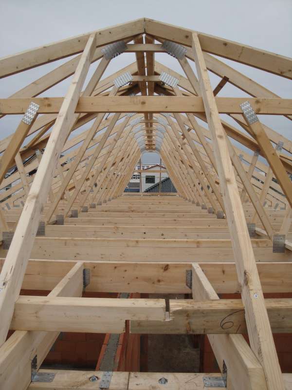

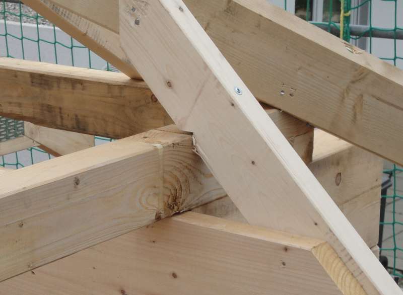

ich hoffe ihr könnt mir helfen.
Letzten Freitag wurde mein Dachstuhl fertig gemacht und Dank dem Richtfest und paar Bierchen konnte ich mir den Dachstuhl erst heute morgen genau anschauen.
Leider wird der morgen früh mit der Dacheindeckung angefangen und habe ein paar Bedenken und finde in Momemt nicht so kurzfristig einen Bausachverständigen, der mal vorbei kommen könnte.
Auf Bild DSC04305 sieht man das der Balken nicht direkt aufsitz, sondern nur auf der Schraube steht. Ist mir leider erst heute morgen aufgefallen. Ist sowas bedenklich?
Auf dem Bild DSC04306 waren die Balken zu kurz und verbinden jetzt nicht richtig. Wurden mit 6 Nägeln zusammen verbunden. Hatte am Freitag einen Mitarbeiter (von der Dachfirma) gefragt und dieser meinte dass nicht schlimm ist.
Soll ich Baustopp rufen? Mein Bauleiter hat natürlich auch Urlaube (Ostern) und den Vertretung erreiche ich nicht.
Wäre über eine Antwort dankbar

    🔴 KRITISCH: Sofortiger Baustopp für die Dacheindeckung bis zur fachlichen Freigabe durch einen zertifizierten Statiker oder Bausachverständigen für Holzbau.
    🔴 KRITISCH: Die Auflage eines Balkens allein auf einer Schraube ohne tragfähige Unterlage stellt eine akute Punktlast dar und gefährdet die Standsicherheit – sofortige Korrektur vor weiterer Belastung erforderlich.
    🔴 KRITISCH: Die Verbindung zu kurzer Balken mit lediglich sechs Nägeln widerspricht DINAbk. EN 1995-1-1 (EC5) und ist statisch unzulässig – keine weitere Belastung (auch keine Eigenlast der Eindeckung) zulässig.

    Der vorliegende Sachverhalt beschreibt kritische Mängel an einem neu errichteten Binderdachstuhl, die vor der geplanten Dacheindeckung dringend fachlich überprüft werden müssen. Die beschriebenen Probleme betreffen die statische Sicherheit und die ordnungsgemäße Lastabtragung der Dachkonstruktion.
    🔴 Gefahr: Die Auflage eines Balkens nur auf einer Schraube statt auf dem darunterliegenden Bauteil stellt ein erhebliches statisches Risiko dar. Eine Schraube ist nicht für die Übertragung von Druckkräften ausgelegt, was zu einem plötzlichen Versagen der Verbindung und im schlimmsten Fall zu einem Teileinsturz des Daches führen kann.
    🔴 Gefahr: Die Verbindung zu kurzer Balken mit nur sechs Nägeln ist ebenfalls kritisch. Die fehlende vollflächige Auflage und die unzureichende Verbindung können die Tragfähigkeit des gesamten Dachstuhls beeinträchtigen und zu Rissen oder Verformungen führen.
    ❌ Widerspruch: Die Aussage des Mitarbeiters der Dachfirma, dass dies "nicht schlimm" sei, ist fachlich falsch und gefährlich. Solche Mängel sind keinesfalls als kosmetisch oder vernachlässigbar einzustufen.
    ➕ Ergänzung: Die Dacheindeckung würde die Mängel dauerhaft verdecken und eine spätere Überprüfung oder Korrektur extrem erschweren und verteuern. Zudem würde durch das zusätzliche Gewicht der Eindeckung die statische Belastung weiter erhöht.
    👉 Handlungsempfehlung: Sie müssen umgehend einen Baustopp für die Dacheindeckung veranlassen. Versuchen Sie erneut, den Bauleiter oder dessen Vertretung zu erreichen. Parallel dazu sollten Sie einen unabhängigen Bausachverständigen oder Statiker beauftragen, der die Mängel dokumentiert und eine fachliche Stellungnahme zur Standsicherheit abgibt. Die Mängel müssen vor der Eindeckung durch die ausführende Firma auf deren Kosten fachgerecht behoben werden. Dokumentieren Sie alle Mängel fotografisch und schriftlich für Ihre Unterlagen.

  2. Balkenauflage: Dachfirma füllt Lücken – Bausachverständiger folgt
    Habe den Bauleiter erreicht und die ...
    Habe den Bauleiter erreicht und die Dachstuhl Firma will die Lücken mit Holz ausfüllen.
    Werde die Tage trotzdem einen Bausachverständigen vorbei schicken.
    Leider wird morgen schon Dach eingedeckt, aber Baustopp will ich deswegen auch nicht rufen.
  3. Balken zu kurz: Unterfütterung & Flachbleche für sichere Verbindung!
    Die Ausklinkung
    pass nicht 100 % ist aber auch nicht sooo schlimm. Sollte gegen nachträgliches "setzen" entsprechend unterfüttert werden.
    Die Balken sind etwas kurz, aber ein Statisches Problem wird hier wohl nicht stattfinden. Allerdings muss eine richtige Verbindung erstellt werden. Fehlstellen auffüllen, seitlich ein paar flachbleche drauf und Ausnageln.
    Um ganz sicher zu gehen können die Bedenken gegenüber der Zimmermann- und Dachdeckerfirma schriftlich mitgeteilt werden.
